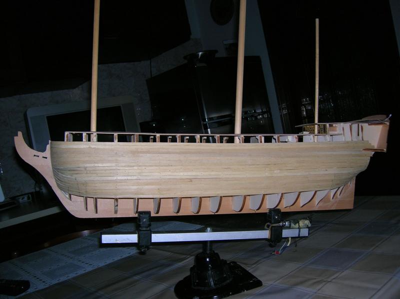

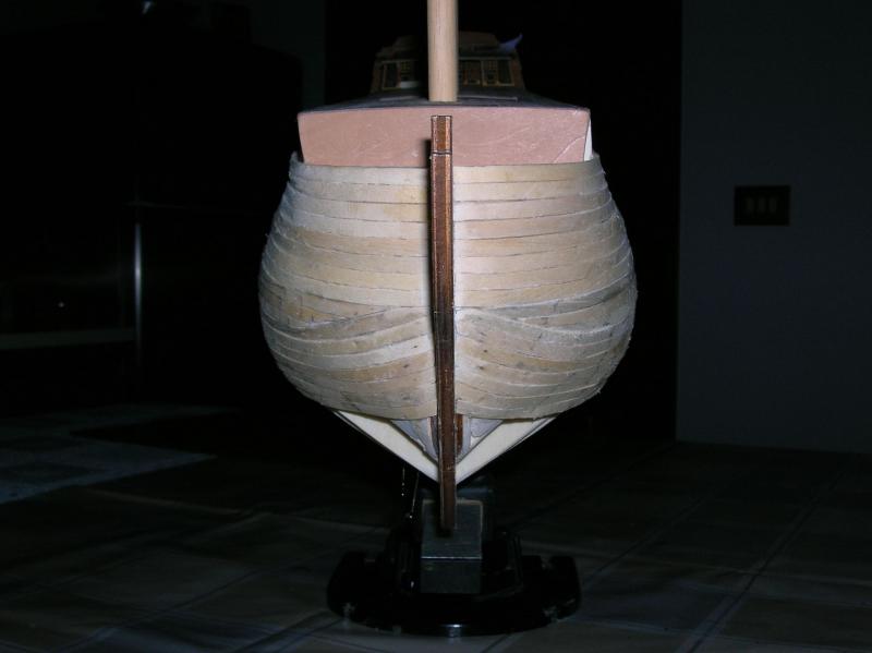

saluto a tutti!
aggiorno il wip dopo un piccolo periodo di silenzio,ero impegnato a stendere il 1° fasciame ed ora ve lo riporto.
spero di non aver fatto grosse cavolate,a voi l'ardua..........................................s entenza!!
Dario.

madamalouise è un newbie...
Ciao Cap!
Allora... come qualità di stesura di primo fasciame mi pare ottima. Però, temo che tu stia facendo un errore a poppa. A meno che il kit non preveda dei blocchetti di riempimento in quel punto, il fasciame dovrebbe curvarsi verso l'alto e proseguire fino ad agganciarsi sulla barra orizzontale sotto lo specchio di poppa (dragante). Il Victory non ha l'arcaccia piatta. Potresti verificare se hai dei blocchetti di riempimento?

ciao Madame.
in effetti hai ragione, da disegno dovrebbe curvarsi fin sotto lo specchio ma e' un po' un'impresa perche' nel kit non esiste nessun blocchetto di riempimento e la curva risulta molto accentuata in uno spazio ridottissimo siamo sull'ordine di un minimo di cm.1,5 ad un max.di cm.3!!il rischio e' di rompere i listelli anche se bagnati ,
allora preferisco interrompermi e vedro' con balsa di creare il "piano "apposito e ricoprire poi con solo fasciame da 0,5mm. cioe' il fasciame di finitura. intanto prima finiro' lo scafo e poi con calma risolvero' questo problema.
Dario!!

caro Cap, l'idea di farti dei blocchetti di riempimento a filo del primo fasciame è ottima
La DeA fa così sulle sue proposte modellistiche... e devo dire che i modelli così sono dummy proof

ciao Madame.
non conosco le tecniche della DEA, anche x il fatto che e' poco che bazzico,ma dal fatto che ho riempito la prua con balsa proprio x dare una curva morbida,allora ho pensato la stessa cosa x la poppa.Quando ci arrivero' faro' foto .

Ciao capitano, appena ho visto il lavoro sono rimasto affascinato dalla precisione e pulizia e per me lavori benissimo, poi Madamalouise, che come al solito è una spanna sopra in quanto a conoscenze e tecniche, ha sollevato il problema dei listelli a poppa, e a me sembra a questo punto una ottima soluzione per portare avanti il modello.

secondo me sta venendo bene!!! mi sono sempre chiesto se al posto della balsa per i riempimenti si può utilizzare quella pasta di legno che si lavora come uno stucco. Si farebbe prima a modellare, ma non sento nessuno che lo fa.
