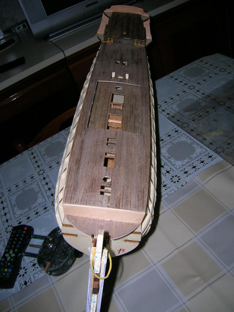

Aggiorno il wip.
fissati e rivestiti i 3 ponti + il ponte di prua - le scale di accesso alla stiva e le cabine sul ponte principale.
allego foto!!
Dario!!
Dario
Vecchio 22-09-09, 03:38 PM   #33
L'avatar di capitan red
Messaggi: 3,563
chiedo scusa,ogni tanto m'incarto. eccole.

Dario, che sfalsatura hai usato per il tavolato del ponte? 1/4 o 1/2? Non riesco a vederlo bene dal mio monitor.... (questo dell'ufficio ormai ci sta lasciando).

Aggiorno il wip.
allego foto!!
Dario!!
Già fissati?? io me ne pentii di averli già fissati tutti sull'agemamemnon..col senno di poi li avrei fatti solo successivamente per poter operare al meglio primo ponte di batteria...meno male che almeno il cassero è ancora mobile x ora..almeno posso sistemare la cabina...
Cmq ottimo lavoro dario..
ho fatto 1/2 poi sull'apertura del ponte inferiore la sfalsatura l'ho fatta piu' lunga,in piu' essendo listello di mm.0,5 spessore ed avendo carteggiato alcuni tagli con la segatura dentro sono spariti!
il kit prevede list. in noce ma era meglio altro materiale con colore + chiaro,ma va bene lo stesso,serve come esperienza x i prossimi modelli.

Ebbene si le istruzioni danno sempre di fissare prima i ponti ma a questo punto perchè non fissare solo i primi 2 falsi fondi partendo dal basso...e tenere il primo ponte di batteria e il ponte di coperta non ancora fissati..per farti capire meglio posto una foto...
allora i due in rosso sono quelli che avrei fissato per ultimi o meglio...quello più in basso l'avrei tenuto scoperchiato e avrei fatto gli interni e colorato gli interni e fatto l'invecchiamento..un pò alla isma..magari non così dettagliatamente se non te la sentivi...
poi avrei listellato fino al ponte di coperta...fissato il ponte di coperta..e riempito quello con cannoni etc etc...e li ricopri tutto lasciando fuori solo il cassero...dove avrei svuotato le ordinate e fatto gli alloggi del comandante...(unica cosa buona dell'agamemnon)
Nel modo che hai fatto tu non è sbagliato..ma ora non potrai più lavorare liberamente sugli interni!!
il tuo esempio esplicativo e' chiarissimo,trovo assolutamente positivo di postare le fasi x accendere punti di vista e opinioni ( come la tua)perche' arricchiscono .vedi che i "nonni"del mestiere tornano sempre utili??
terro' presente x le future navi perche' il sistema da possibilita' di arricchire con cio' che non e' previsto da kit.
grazie e ciao. Dario!!

Originariamente inviata da Giuseppe99 Visualizza il messaggio
Potresti rispondermi?
Non è questo il comportamento da tenere in un forum giuseppe..mi dispiace continuare a rimproverarti..ma non va bene così, e neanche inviando messaggi privati per richiedere risposte o complimenti...si aspetta con calma..non è una chat!
Cmq il ponte non sembra invecchiato ma solo scartavetrato...o al massimo trattato con un pò di cenere..
A mio parere è meglio invecchiare il ponte dopo aver già alzato le impavesate e messo i falsi scalmotti, in questo modo la cenere si infilerà negli angoli proprio come nella realtà..

mmmmmh Seba..... questo apre nuove prospettive in vista del mio futuro cantiere....
Pensaci bene alessio, qualche volenteroso potrebbe anche "svuotare" qualche ordinata per creare vani arredabili e visibili da finestrelle o sabordi..o cmq dai paiolati aperti..
per questo non è consigliabile fissare subito i ponti superiori
