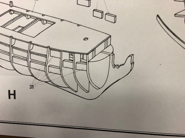

Ciao a tutti come da foto allegate stavo fresando i rinforzi per la prua
Però non capisco sul disegno vedo una cosa ,in realtà lavorando il pezzo pre tagliato nel kit corel che dovrei solo smussare ne esce un’altra dove
sbaglio ?
Nel disegno si vede il rinforzo che dovrebbe esse largo come l’ ordinata n1 in realtà? Segno nero l’ordinata è più larga, è da disegno l’ordinata è giusta
Cosa mi consigliate di fare?
Grazie

Sono da rivedere quei blocchetti che hai realizzato. Confronta bene le curve che hanno con il progetto, mi sembra che abbiano una curvatura troppo ampia mentre dovrebbe esser piu stretta e non sono nemmeno uguali fra loro.

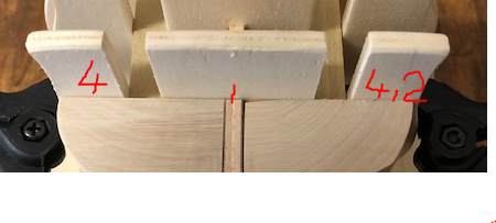

Misurando l'immagine che hai messo la prima ordinata risulta da un lato 4cm e dall'altro 4,2 rispetto al centro, questo già ti falsa la posizione dei blocchi, poi devi ancora fare l'angolo di quartabuono. I blocchi servono per appoggio al fasciame, anche se sono un po' scarsi non ha molta importanza, ma devono essere uguali. Poi sarebbe meglio che fossero più in basso, alla base della ordinata, se resta alta la testa della ruota di prua la puoi tagliare quando metterai la piattaforma di prua (serpe).

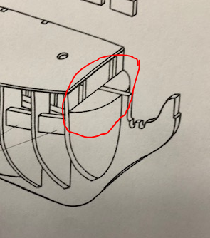

Per me il problema è anche qua.

In effetti la forma dovrebbe essere più OVALE, come tu hai segnato, non TONDA al segno rosso, che quindi è da eliminare e portare al tuo segno nero (1). I Blocchi di prua dovrebbero essere come un uovo, tagliato a metà, la parte superiore divisa in due, poi ancora divisa a metà fino ad ottenere 1/4 della parte superiore (2). Così le parti sono OVALI viste da sopra e con curva più adatta sia sulla chiglia che sull' ordinata.(3)
