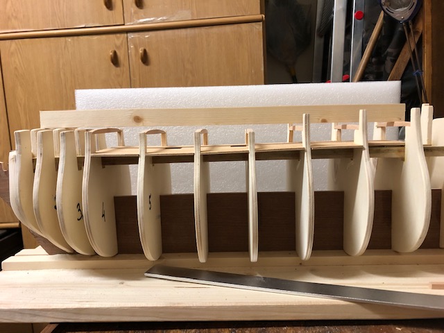

Secondo ponte
Dai disegni non riesco a capire se l’insellatura e’ Accentuata così tanto sia longitudinale che trasversale c'è qualche modo per rilevarla oppure vado ad impressione personale?
Una volta trovata il ponte lo lascio a filo delle ordinate per poi coprirle con i listelli con cui rivesto il ponte?
Grazie in anticipo

L'insellatura da prua a poppa deve esserci, quella trasversale te la danno i bagli arcuati. Togli le punte delle ordinate fino al ponte (o anche un poco sotto) poi inizi la listellatura.

Le punte delle ordinate come ti hanno già suggerito vanno tagliate nel momento in cui incollerai il ponte ( meglio incollarlo alla fine, quando avrai fasciato lo scafo, ed avrai messo la garza fra le ordinate) altrimenti poi ti troverai nei casini.

Provali, ma assolutamente non incollare nessun ponte. Quando poserai il primo listello controlla che l'ordinata sia a squadro con la falsa chiglia, usa un listellino tagliato per provare se le distanze frà ordinate siano uguali ambo i lati. Puoi usare un listello di scarto a misura per provare appunto le distanze fra le ordinate. Se hai dubbi, prima di procedere, chiedi sempre. Se lo farai, arriverai a realizzare un buon modello.

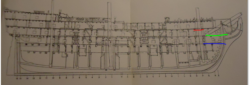

Allora
prima di iniziare il fasciame devo controllare l’allineamento delle ordinate con la chiglia
Distanza tra le ordinate e che siano a squadro con la chiglia
Dovrei anche inserire i supporti per le Canne tronche il problema è rilevare le misure sui disegni perché l’unica cosa che ho di riferimento sul disegno è la mezzaria
Come trovo a che altezza e profondità fra le ordinate inserire il listello che fa supporto per le Canne tronche?
Grazie

Non hai il disegno che ti mostra l'altezza dei ponti e la posizione dei portelli? (1) L'altezza tra i ponti ce l'hai (2) e quindi fai listelli che si incastrino tra i ponti e le ordinate, stessi listelli tra le ordinate in basso se ti manca il primo ponte di batteria (2) Come profondità tieni conto che le mezze canne devono uscire di circa la metà della loro lunghezza.

Nei disegni che ho non vedo nulla del genere
Sai se si può scaricare in pdf da qualche parte? Grazie
