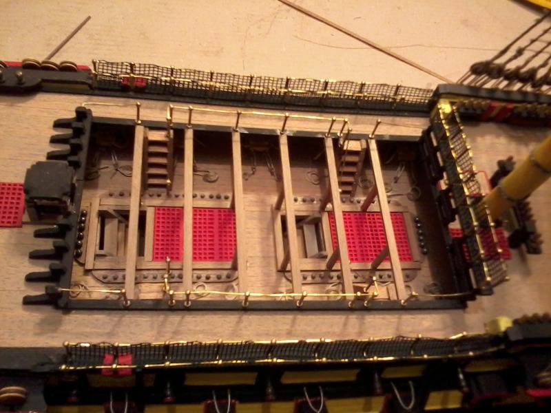

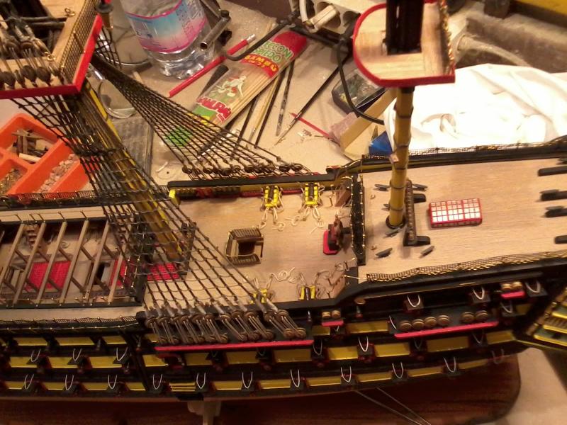

ciao a tutti,mi chiamo luigi , volevo mostrarvi il modello che stò realizzando, si tratta della victory in scala 1/98 della corel.
anche se la nave è già in una fase avanzata di lavorazione,vorrei comunque farvela vedere per sapere cosa ne pensate e consigliarmi per il meglio.grazie a chiunque vorrà rispondermi.

Ricordati di invecchiare i cannoni, non lasciarli come te li da la Corel...
La Victory ha le doppie drizze si, per i mantelletti. Ma una a sx e una a dx, distinte l'una dall'altra. Non vanno a congiungersi

Ciao Luigi, io torno a farti i complimenti che ti ho già fatto in presentazione.
L'annotazione sulle sartie pure te l'ho già fatta e te la spiego qui.
Vedo che dalla coffa per il momento hai messo le sartie di gabbia solo da una parte.
Le sartie sono incappellate a coppie, a partire dalla prima coppia a dritta, poi la seconda coppia a sinistra e così via. Questo vale sia per le sartie maggiori che per quelle di gabbia ed eventualmente per quelle degli alberetti. Ti allego un disegno per capire meglio.
Se il numero di sartie è dispari, l'ultima è singola, legata ad occhiello con quella che scende dal lato opposto. Ti posto un disegno anche di questo.

Benvenuto tra noi Luigi, complimenti bel lavoro, hai intenzione di dare un'aspetto invecchiato al modello?? i colori mi sembrano troppo vivaci, magari è la foto, bravo e continua così

ciao ragazzi e grazie a tutti per i complimenti.
volevo ringraziare innanzitutto killik per le spiegazioni ed anche per la pazienza e disponibilità avuta.
effettivamente hai ragione; stò montando le sartie prima tutte da un lato e poi dall'altro. è un errore dovuto alla mia scarsa esperienza e forse se vogliamo anche alle non chiarissime spiegazioni della scatola.
cmq al punto in cui sono non me la sento di smontarle e rifarle daccapo.
ma ne farò tesoro per il prossimo modello.(Amerigo Vespucci?).grazie cmq killik, sei un grande!!!

ciao Lampacista, e grazie per i complimenti.
in effetti i colori sono un po' vivaci.(il rosso?).
il modello della corel è previsto senza colori, in legno naturale,
ma ho preferito colorarlo ed allora qualcosina di fantasia ce l'ho messa.
tutto quello che vedi di rosso (tranne il sotto dei mantelletti) è di pura fantasia. però gli dà un tocco di personalità, non credi?

Ciao capitan fracassa si mi riferivo ai carabottini che si vedono a prua della foto 16, però effettivamente è bello personalizzare i propri modelli
