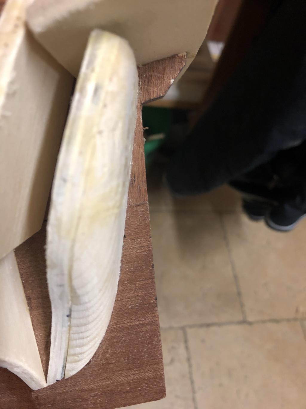

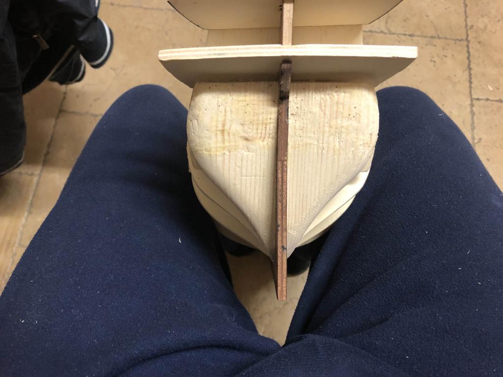

Ho fatto una scelta drastica spero serva a risolvere almeno in parte i miei errori
Ditemi come procedere naturalmente per favore

Ciao,
dalla prima foto vedo che hai interrotto i listelli a metà dell’ordinata, adesso avrai problemi a farli stare in sede sulle altre ordinate soprattutto per buon quel punto girano per avvolgere tutto il blocchetto di riempimento che hai messo. Poi sulle altre ordinate che si vedono nelle altre foto non c’è angolo di quartabuono che devi necessariamente fare altrimenti i listelli restano spigolosi.
Una cosa ti volevo chiedere, ma i listelli li stai mettendo in modo longitudinale, cioè da prua verso poppa? Perchè dalla tua foto (quella dove hai cerchiato gli spigoli) sembrerebbero messi in modo trasversale cioè dalla sommità di un ponte all’altro girando giù per la chiglia.
Certo che ti sei scelto il modello più ostico in termini di fasciatura dello scafo, comunque non desistere e persegui, vedrai che ce la farai

Ciao sono partito dal ponte più basso andando verso la chiglia
Rastremando verso prua e verso la poppa

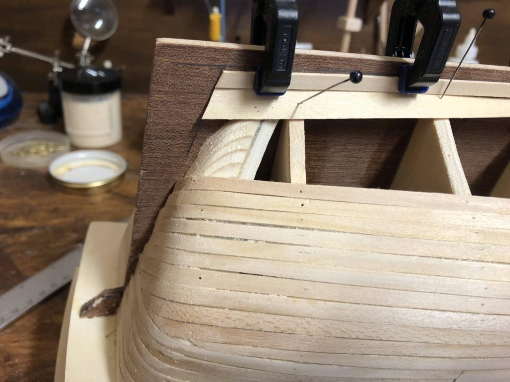

Ciao a tutti alle foto della perte finale della poppa se faccio così va bene?Help h.m.s VICTORY-image1606820682.610514.jpg

Il listello più largo e solo una prova

Può andare, ma poi dovrai rivestire la chiglia e dritto di poppa altrimenti ci sarà un gradino dovuto allo spessore dei listelli.

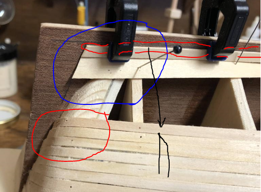

Alternativa?

Piegare i listelli (blù) come quello già messi, che però volevano tutti rastremati, non così larghi (rosso), togliere lo spigolo del listello (rosso) come in esempio in nero. Sperando che il secondo fasciame più sottile copra bene.

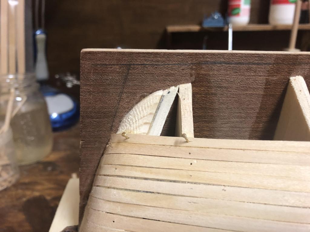

Forse è meglio se accorcio il rinforzo vi allego alcune foto
Grazie Help h.m.s VICTORY-image1606843735.289796.jpgHelp h.m.s VICTORY-image1606843763.174500.jpgHelp h.m.s VICTORY-image1606843789.142491.jpg

Tutti i listelli dovevano essere rastremati almeno alla metà della larghezza. Qui però vengono pubblicate singole non doppie, quindi non c'è problema.

Ciao Cervotto devo rifarlo oppure con il secondo fasciame riesco a risolvere?

I prossimi listelli li dovrai piegare e fare a punta perché arrivino al segno rosso, fermali con scotch o con puntine a fungo, cercherai di rimediare con il secondo fasciame.
