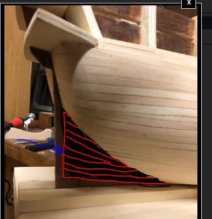

Il problemi sono due in particolare, il primo e che a poppa il rivestimento deve esser fatto fino alla linea bleu, e le linee rosse devono aver tutti o quasi la stessa distanza.Ti posto le due poppe già postate da voi sopra. Poi i modelli variano anche dai piani di costruzione.

Help h.m.s VICTORY-image1607426988.502882.jpg Questa la mia idea
Maicol941 non è in linea   Rispondi quotando
Vecchio 08-12-20, 01:53 PM   #144
Registrato dal: Dec 2014
Messaggi: 2,531
cervotto è un newbie...
Così è molto meglio, poi il secondo fasciame sarà ritorto per coprire fino al dritto di poppa (rosso) con eventuali schegge nelle fessure tra i listelli (blù)

Primo approccio per cercare di stondare la poppa anche se così facendo esco dalla ciglia consigli?Help h.m.s VICTORY-image1607717815.332297.jpgHelp h.m.s VICTORY-image1607717828.766714.jpgHelp h.m.s VICTORY-image1607717839.117285.jpg

A che serve quel listello verticale A poppa? A niente.quei listelli che hai messo sulle ordinate non andavano messi avresti duvuto rastremare non aggiungere portando il tutto ad una curva dolce fino al dragante di poppa dove far terminare i listelli i quali non sono stati rastremati per niente od impercettibilmente per cui ti faranno sempre il gradino .semi perimetro ordinata maestra diviso per larghezza listello = numero listelli. Larghezza ordinate verso poppa diviso numero listelli per conoscere larghezza listello su ciascuna ordinata rastremare portando il listello a quelle misure.
