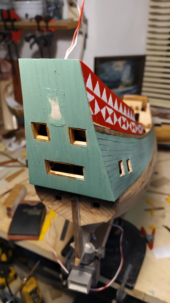

mi sono limitato a dipingere lo specchio di poppa, riportando la forma del tavolato,
lo specchio della poppa mi somiglia a dei personaggi dei trasformer, che prima della trasformazione erano alberi, cartoni degli anni ottanta circa,

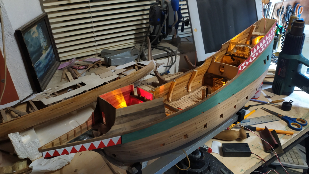

La vista longitudinale del SGB, sul quale devo apportare ancora correzioni e in seguito particolari,

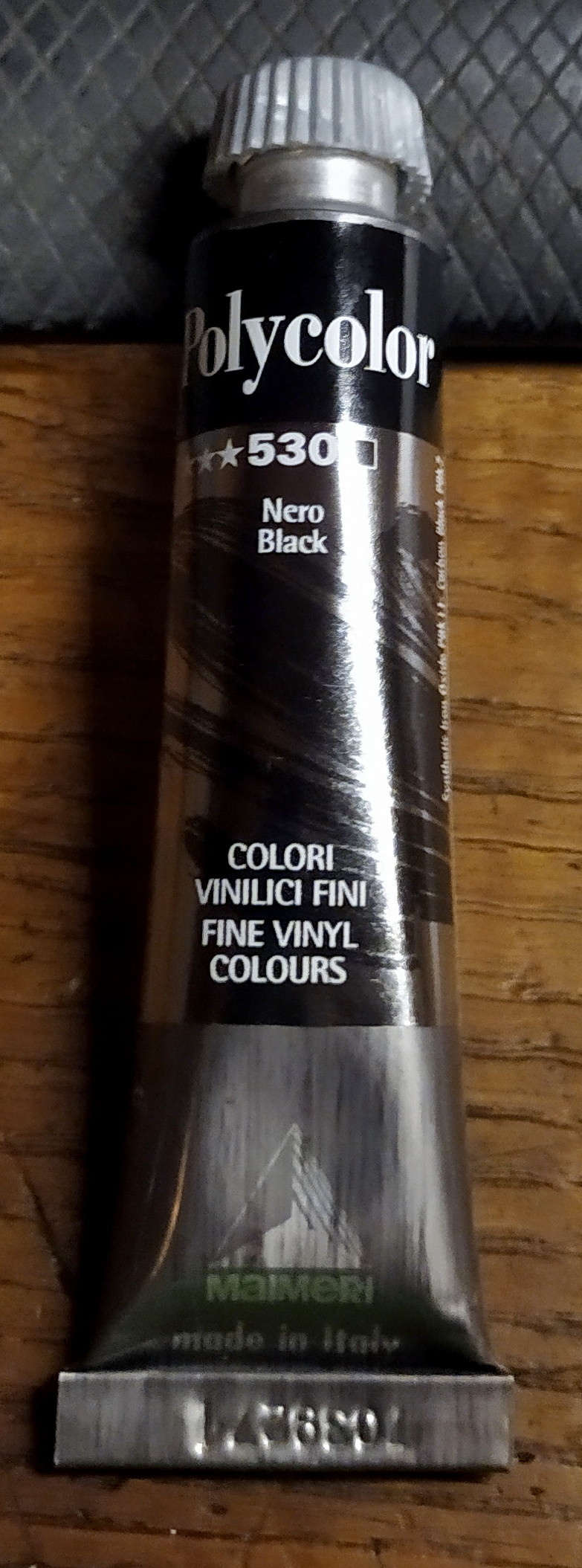

Come dicevo la vernice utilizzata è tempera vinilica Mamieri, ultimamente ho visto che viene prodotta anche in tubetti tipo olio,
secondo me è un ottimo prodotto sia come capacità "aggrappante" e tonalità colore, a parere mio per il tipo di modello si presta meglio dei colori Tamiya, a quei tempi la vernice utilizzata aveva molto corpo (spessore) veniva realizzata con pigmenti derivanti da terre varie mescolate con olio di lino cotto, in merito a cio', sto pensando che per il prossimo modello che realizzero' (non la triere ateniese, che sta "aspettando"

Interessante il tubo di pigmento. Ma cosa si intende per "tempera Vinilica"?
E' la prima volta che ne sento parlare... conosco gli smalti, i colori ad olio e gli acrilici.

Anch'io sono incuriosito dalla Maimeri a base vinilica: mi da l'idea di una resistenza maggiore.. non riesco a trovare la gamma dei colori disponibili, sai dirmi qualcosa?

Alex non la conosci? Serve per pitturare gli esterni delle case...Idropittura vinilica a tempera...ovviamente scherzo...
Lupo..il primo tubetto di colore nasce nel 1840, puoi usarlo tranquillamente, non è moderno.... . Stai costruendo davvero un bel modello.

in parte Davide ha ragione si tratta di tempere acriliche utilizzate anche per la decorazione in esterno, effettivamente il loro utilizzo è valido in molte situazioni, per cui, cari amici "incollo" un link dove ci sono riportate maggiori informazioni e la vasta gamma di colori,( se la Mamieri ce ne regalasse un astuccio potremmo farle anche un po' di pubblicità, ,)
https://www.maimeri.it/it/categorie/...polycolor.html
comunque il tubetto un po' mi è sembrato strano,,, troppo moderno !
per cui ho messo la tempera che c'era all'interno in un mortaio in marmo aggiungendo un mezzo cucchiaino di tuorlo d'uovo e l' ho mescolato con il pestello ben bene , , come si faceva nel 1300/1500...

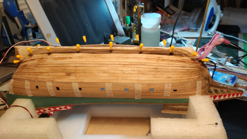

Il "burian" ha notevolmente reso arduo la auto promessa di lavorare al SGB,
nel pomeriggio ho acceso la warm morning 616, stufa d'epoca degli anni 60/70 , tanta legna poco calore
e dopo qualche kilo di legno di quercia ho potuto iniziare a fare qualcosa (poco !), ho tolto il SGB dallo scaletto e l'ho posizionato su una scatola di polistirolo (similare), prima ho tolto il nastro carta, la parte di protezione sui listelli dove in futuro andrà lo stemma dei Medici
La parte del fasciame che va dall'incintone alla chiglia si posiziona meglio con lo scafo messo "sottosopra"
sui pezzetti di nastro carta ho riportato la misura dalla chiglia all'incintone dividendo la distanza per i listelli necessari per ogni ordinata, ricavati dalla divisione della distanza delle ordinate centrali maggiori : 14 listelli di 6m,
che si riducono sulle altre ordinate dividendo la misura per "14".
Avevo degli spezzoni di tavole di ciliegio per cui la scelta è ricaduta su questa essenza per la realizzazione dei listelli, anche se questa parte (opera viva) sarà dipinta di bianco, riportate le tavole allo spessore di 6mm ho tagliato un po' di listelli iniziando a posizionarli sulla fiancata,

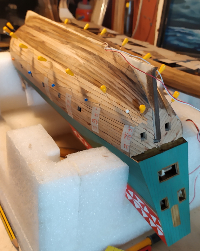

malgrado la temperatura "piacevole" del laboratorio raggiunta dopo qualche oretta, ho messo quattro listelli per parte,

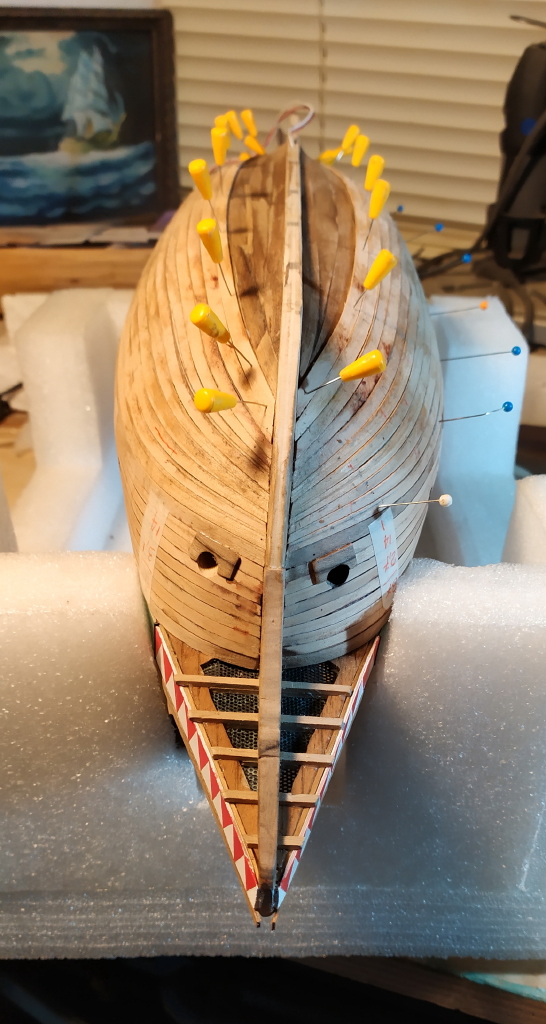

Il ciliegio selvatico si presta molto bene Felipe, è meno duro del noce anche se entrambi hanno la solita stagionatura di 5/6 anni, ma il ciliegio, soprattutto nella fase del taglio dei listelli è meno "tosto",
altra caratteristica, è molto "profumato" e durante il taglio si sente benissimo, il profumo ricorda il mandorlo, molto piacevole come profumo, mentre il noce, non so perchè ma ricorda l'odore della "stalla" (nella quale c'erano le "chianine") non so il perchè di questo "odore" forse dipende dal tannino, chissa, il noce prima di cadere era vicino ad una stalla e forse si è impregnato dell'odore restituendolo durante la fase del taglio, si tratta di un noce che avrà avuto piu' di una cinquantina d'anni e che alcuni anni fà il vento fece cadere e che ho utilizzato negli anni a venire,,,
comunque ho continuato a mettere i listelli di ciliegio, ma prima ho acceso la "warm morning 616" riempendola di legna, la temperatura era di qualche grado sottozero e muovere le dita con temperature cosi0 basse è abbastanza problematico
dopo aver riconquistato una temperatura accettabile o continuato con il fasciame
ho posato qualche listello in piu' del giorno precedente
non ho fatto miracoli (come sempre )
ma meglio che niente, accontentiamoci...
