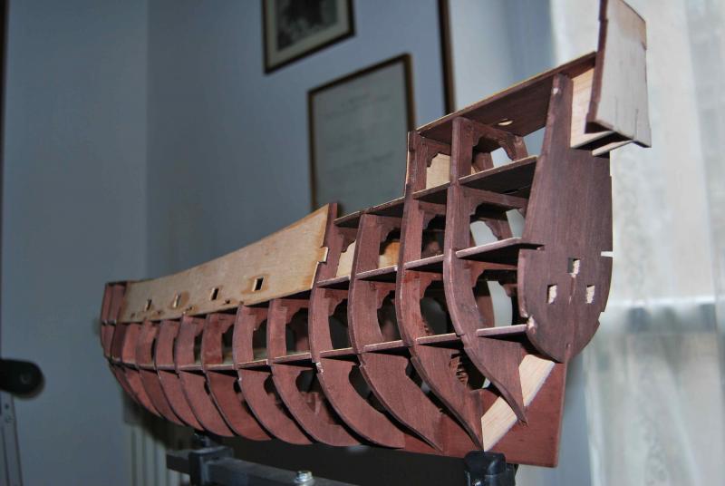

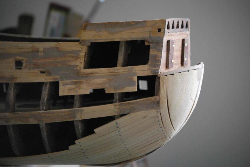

Ho finalmente iniziato il S.G.Battista della DeA e manco a dirlo, ho ritenuto di seguire le istruzioni allegate ai fascicoli. Per questo motivo, anche se sul forum erano presenti suggerimenti diversi, ho posato i listelli dei ponti su ciascuna parte componente i ponti e poi assemblandoli. E' venuta la schifezza che potete ammirare nelle foto allegate!
Ho pensato di ricoprire, almeno il ponte superiore, di un nuovo strato di listelli visto che è impossibile toglierli, questa volta seguendo le indicazioni del forum. Ritenete sia fattibile?
Chiedo perdono per la mia testardaggine e.... "la faccia mia sotto i piedi vostri ...e siete liberi di muovervi"!!
Franco

omammamia...... ogni tanto mi chiedo come fanno a dare delle istruzioni del genere... essendo tutte parti allo stesso livello mi sembra una leggerezza impensabile....
Va beh, torniamo a noi.
Secondo me assolutamente da rifare il tavolato dei ponti, sarebbe meglio riuscire a togliere quello che hai gia fatto (mi sembra sia riuscito Alby sul suo San Felipe), per non avere uno spessore troppo alto.
Nel caso estremo prova a pensare anche all'ipotesi di tagliare dei nuovi ponti da un foglio di compensato di spessore adeguato da sostituire a questi.
Ciao Alex

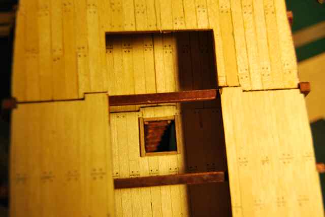

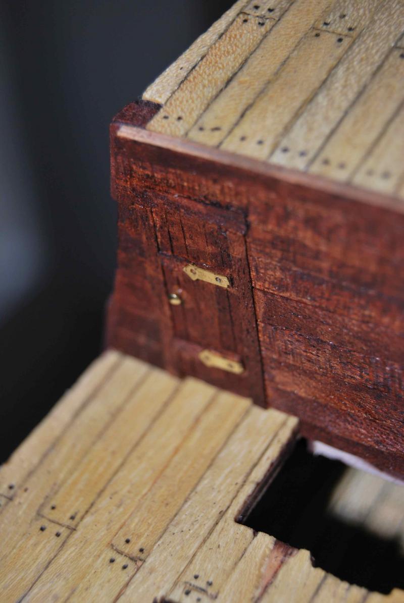

Riprendo i lavori al S.G. dopo la correzione dell'errore sulla listellatura dei ponti; ho seguito il consiglio di scollare i listelli vecchi e riposizionarne di nuovi.
Di seguito lo stato d'avanzamento dei lavori.
La prima foto evidenzia l'errore/orrore fatto seguendo bovinamente le istruzioni della DeA

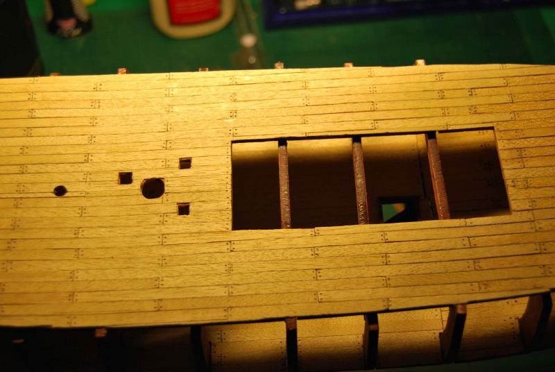

Ciao a tutti, anche se con lentezza i lavori procedono. Sono in procinto di posare il 2° fasciame dopo aver stuccato e limato le teste dei chiodini utilizzati. Ritengo, al tatto, di aver ottenuto una certa omogeneità del primo fasciame. Sono però indeciso sul tipo di colla da utilizzare tra il classico bostik o l'alifatica che ho utilizzato finora.
A voi l'ardua sentenza

strano sistema del posizionamento per il primo fasciame....
Comunque per il secondo fasciame secondo me la colla alifatica va piu' che bene (essendo poi anche carteggiabile).
