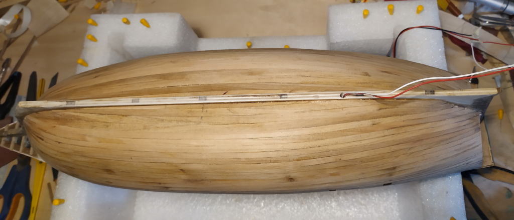

Dovevo terminare il fasciame, per terminarlo ho utilizzato dei listelli sia con ciliegio e qualche listello di noce chiaro, terminando quello che avevo iniziato la settimana scorsa, cambiando sia essenza, da ciliegio a noce, e larghezza, 6mm anziche 5mm,
dopa la posa ho effettuato la scartatura

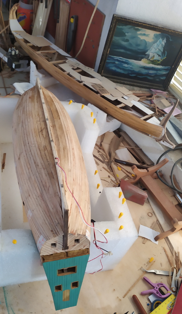

comunque, ho riconquistato la posizione corretta, ultimamente tra la terminazione del secondo fasciame e la tinteggiatura ho tenuto il SGB "sottosopra" per un mese abbondante
