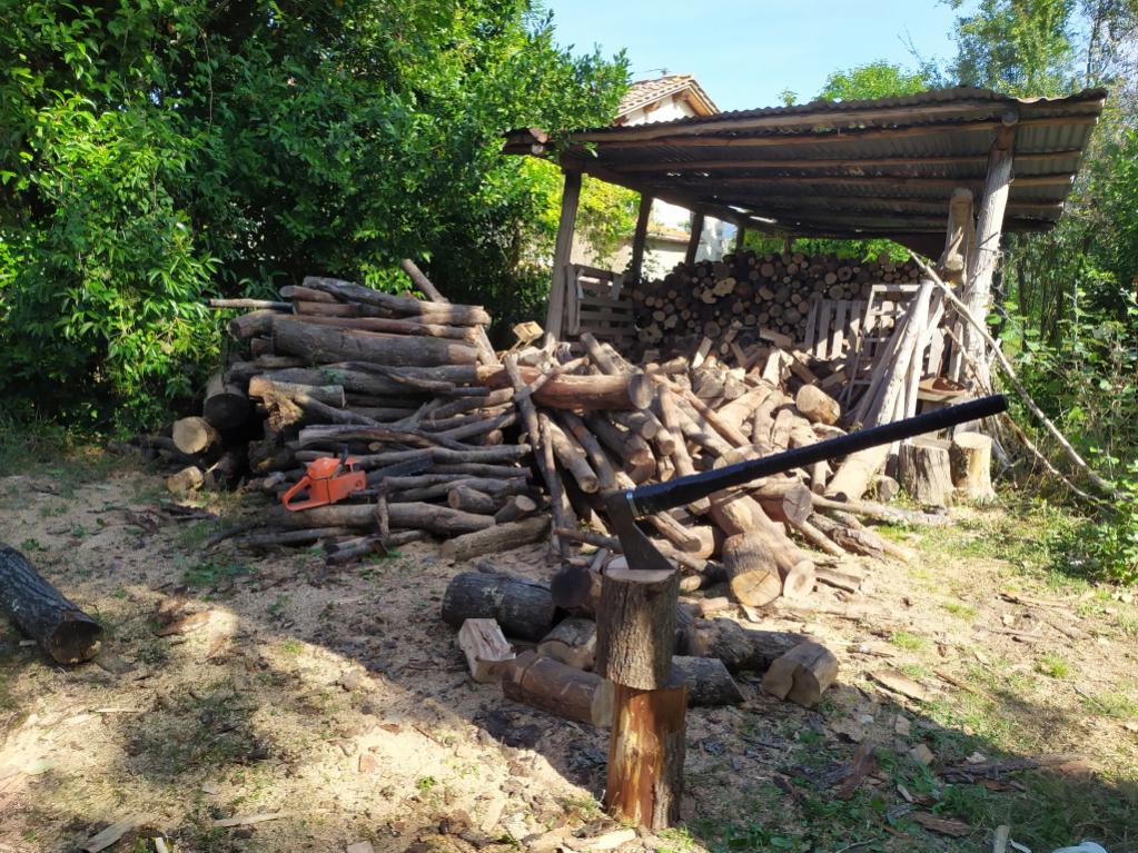

Le giornate di settembre sono giornate intense, preparatorie all'autunno
(anche se la temperatura è sempre bollente) nelle vigne ci si prepara alla vendemmia nelle fattorie si taglia la legna per l'inverno , non faccio la vendemmia, taglio la legna , gran culo ! non nel senzo di fortuna, ma di fatica,
taglia la legna, spacca la le legna, tanta segatura...

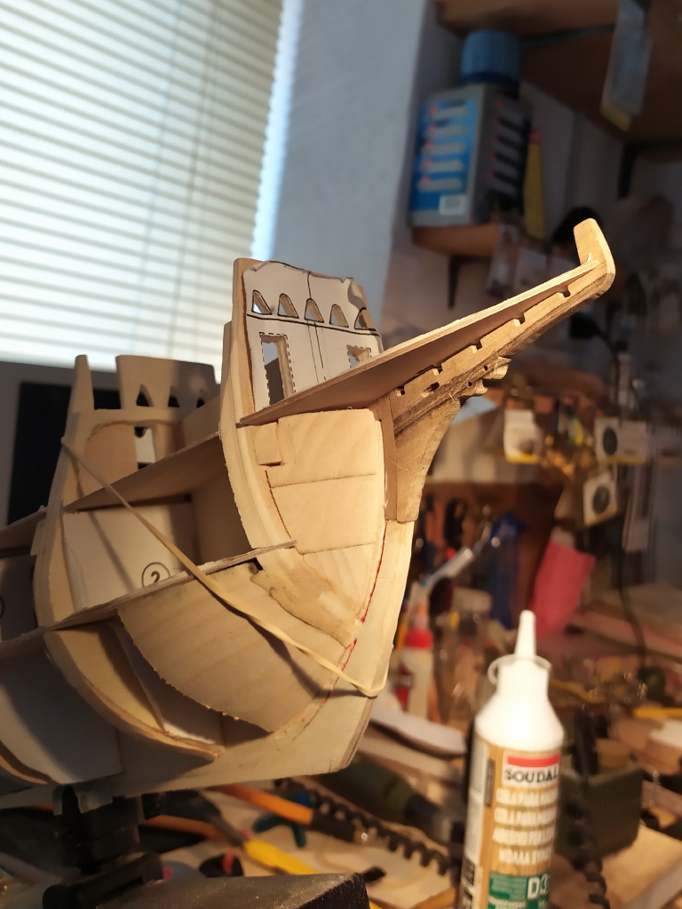

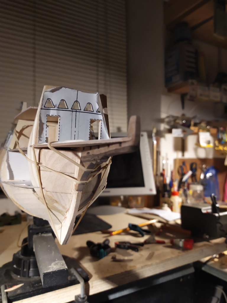

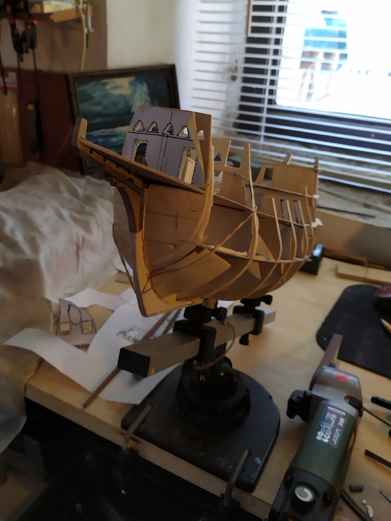

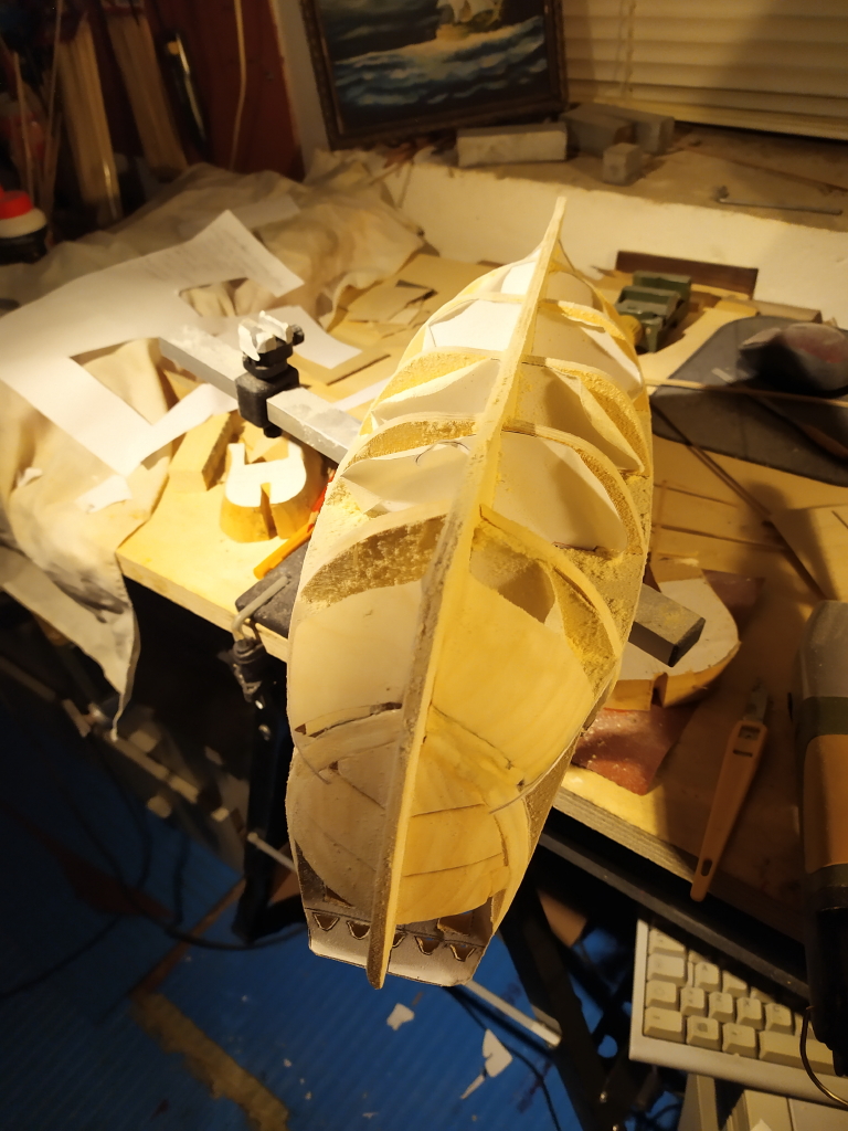

per cui al galeone o trafficato poco, ho fatto i riempimenti di prua e poppa e dato che avevo dei pezzi avanzati da altri modelli ho utilizzato anche questi aumentando la parte dei riempimenti tra le ordinate, quella riportata su piani di costruzione era tra lo specchio e l'ordinata vicino per la poppa mentre per la prua solamente nell'ordinata accanto alla chiglia, situazione che ho ritenuto insufficente ed ho preferito aumentare sensibilmente lo spazio d'appoggio e sostegno dei listelli, il legno utilizzato è il cirmolo, essenza che si lavora bene si con le sgorbie e scartatrice fornendo un buon supporto per la posa e fissaggio dei listelli,
non è mancata la "segatura" anche qui...
che dire per adesso questo lavoro non mi sta appassionando molto, sarà perchè è l'inizio, oppure perchè sto piu' studiando la trireme (che spero d'iniziare al piu' presto), per questo modello non ho neanche approfondito l'aspetto storico, mi sembra "a pelle" che anche per questo galeone le poche informazioni riportate dal Michelucci, siano molto "aleatorie" e non sopportate delle informazioni certe, si dice che il galeone sa una delle navi che partecipo alla battaglia di Lepanto, ma da quel che viene riportato nei libri storici la flotta delle navi medicee era composta da galee, si riporta il nome di S. Giovanni, ma per una galea

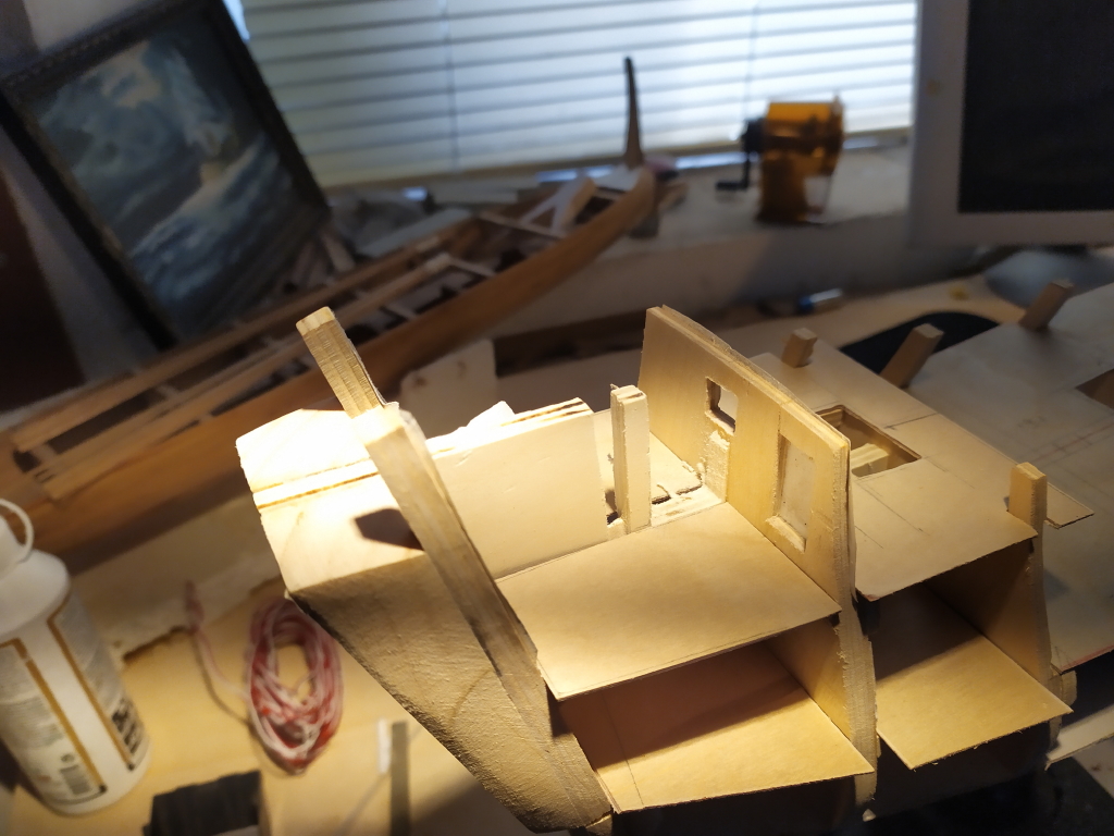

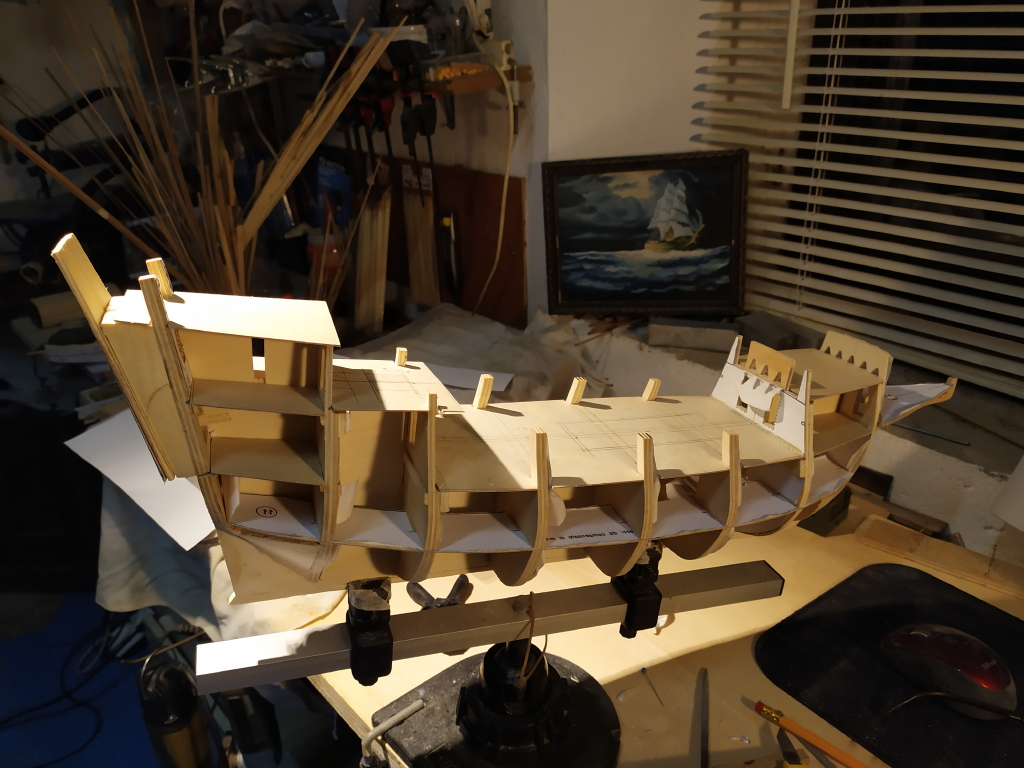

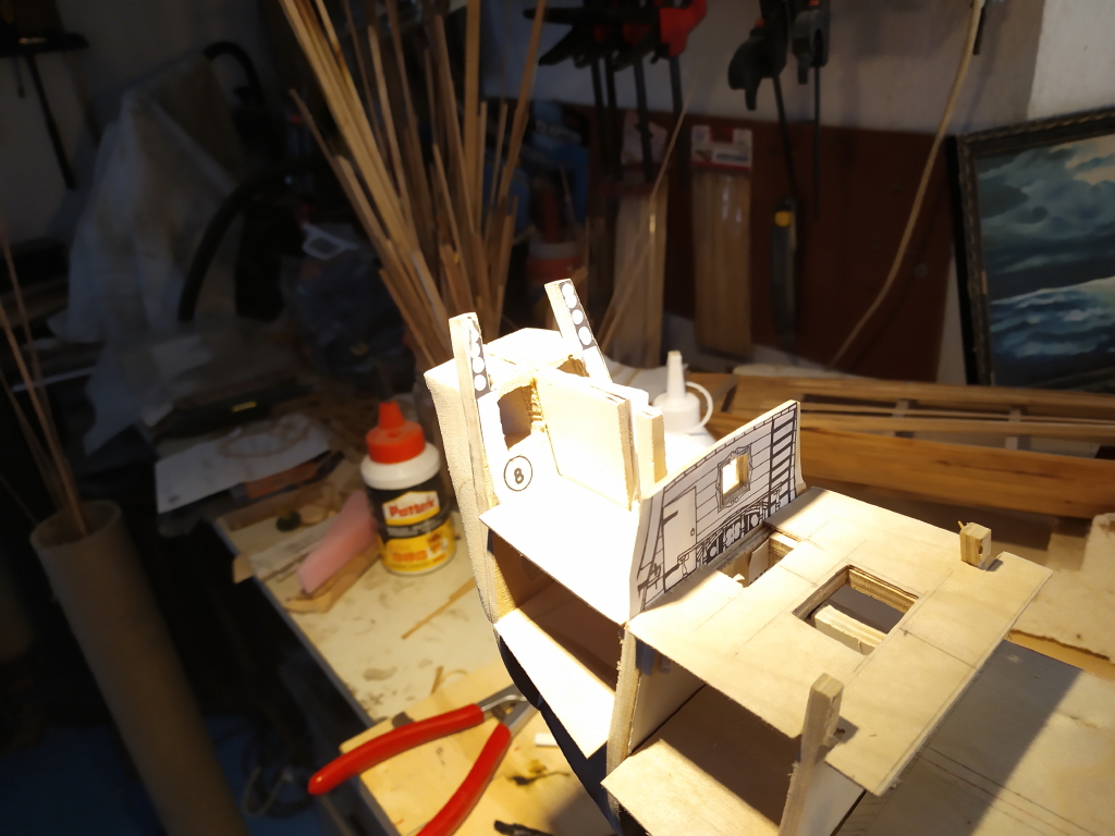

in pratica ho terminato e piazzato a secco il ponte di comando
per cui i prossimi lavori saranno sul consolidamento e le predisposizioni,

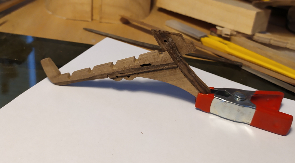

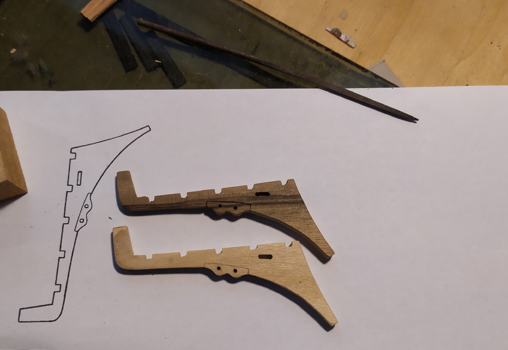

la realizzazione del S.Giovanni, prevede se si seguono l'indicazioni del Matteucci, che tre i due ponti, quello di comando e quello di batteria sull'opera "morta" il fasciame sia lasciato "naturale" cosi come il tagliamare,

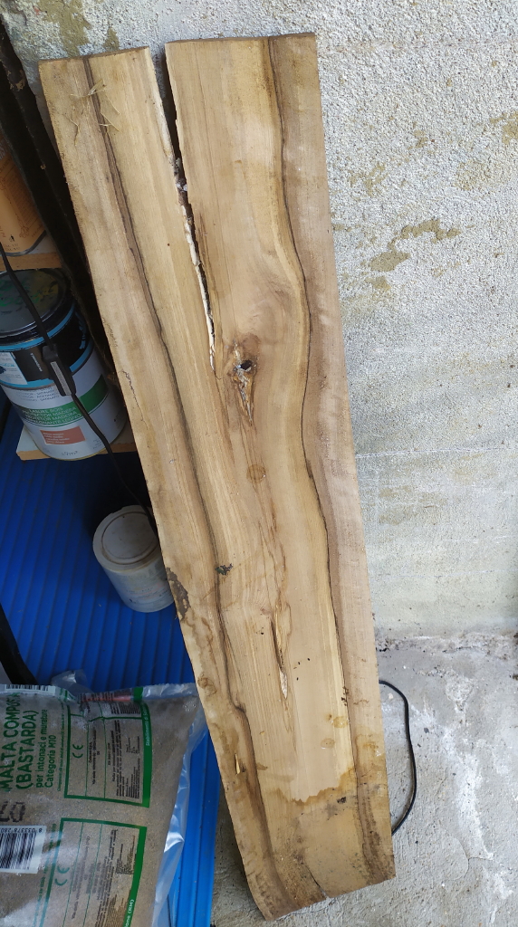

per cu ho dovuto cambiare il tagliamare realizzato con il compensato di 6mm,
con un pezzo realizzato in massello di noce nostrano sempre di 6mm, riportato da una tavola di noce stagionata da 5/6 anni, si tratta di un noce della fattoria che venne di sotto e che utilizzo da tempo per fare i listelli e vari pezzi che utilizzo, questa è una tavola di 1 cm
verrà tagliata e piallata fino ad ottenere una tavoletta di 6 mm di spessore
come si vede il noce nostrano è un essenza molto bella con evidente "fiammature" che separano sfumature di colore molto evidenti tanto che sembrano di piante diverse
il noce era una pianta che aveva oltre ottant'anni, era vicino alle stalle dove prima c'erano le "chianine" non so come sia possibile ma quando si lavora questa pianta, in specialmodo con la pialla si sente l'odore della "stalla", come se il legno si sia impregnato di questo odore,comunque riportato il tagliamare sulla tavoletta per tagliarlo
la comparazione tra i due pezzi identici, non pone dubbi per la scelta
per cui viene sostituito quello in compensato con quello di noce

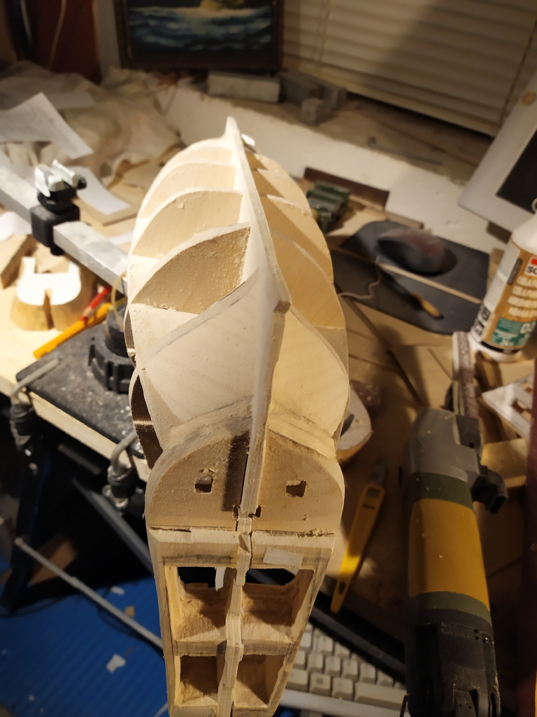

ma pensandoci bene questo non basta, ovvero se la parte della fiancata interessata comprende il tagliamare anche la parte delle chiglia, la ruota di prua deve essere modificata, realizzata in noce,
per cui in questo caso è necessario asportare dalla chiglia già posizionata una la sezione della ruota creando gli incastri per rendere il pezzo realizzato piu' resistente
mantenedo sempre la "battura" per i listelli

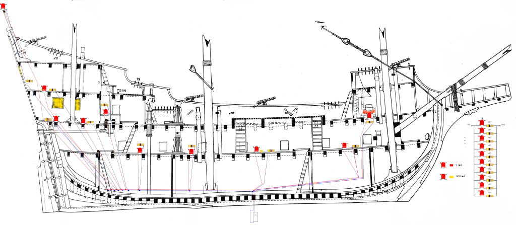

Rispolveriamo il wip, sono stato a studiare come realizzare l'impianto illuminazione ho riportato sul piano longitudinale la schematica dell'impianto con i led, le resistenze, il percorso dei conduttori, e le interconnessioni con i conduttori primari che terminano alla batteria (due stilo da 1.5 v.)
per cui dovrò iniziare a passare il filo elettrico (trecciola telefonica) mentre aspetto che arrivino i led, cosi come la cinghia di trasmissione della sega a nastro, e "ristudiare" un po' il modello perchè le tre settimane passate sulla triere hanno un po' "cancellato" la scaletta progressiva dei lavori, ovviamente uno dei piu' necessari prima di partire con gli altri è l' illuminazione e tutto quello che comporta per sistemarla definitivamente,

Nel disegno del progetto qualcosa non mi convince, lo strallo maestro non dovrebbe sfregare sullo spigolo del castello (rosso), dovrebbe andare più su nella testa della ruota di prua o al bompresso (blù). Certo tu segui il progetto, però lo sfregamento dello strallo sullo spigolo non è logico.
Nella Sovereign passa attraverso il muro divisorio....

E' vero la cosa non è "logica", non ho i disegni a portata di mano, guardo domani, anche se per adesso non ci sono problemi, sono lontano ancora da questi particolari, ma meglio giocare d'anticipo che farsi "giocare" in seguito
Allegato 371305

Ciao Luponero, per i led quali hai pensato di mettere? Se vuoi posso consigliarti quelli che utilizzo io per il modellismo ferroviario, sono grandi come uno spillo e puoi scegliere tra diverse tonalità e luminosità.. hanno inoltre l'enorme vantaggio che i cavi sono praticamente invisibili, per cui non devi stare a smadonnare per forare, infilare e nascondere.. io li sistemo in bella vista con un pennello e vinavil

Purtroppo in questi giorni non mi sono collegato al wip per cui non ho visto l'interessante messaggio di Umberto... ma andiamo con progressione,

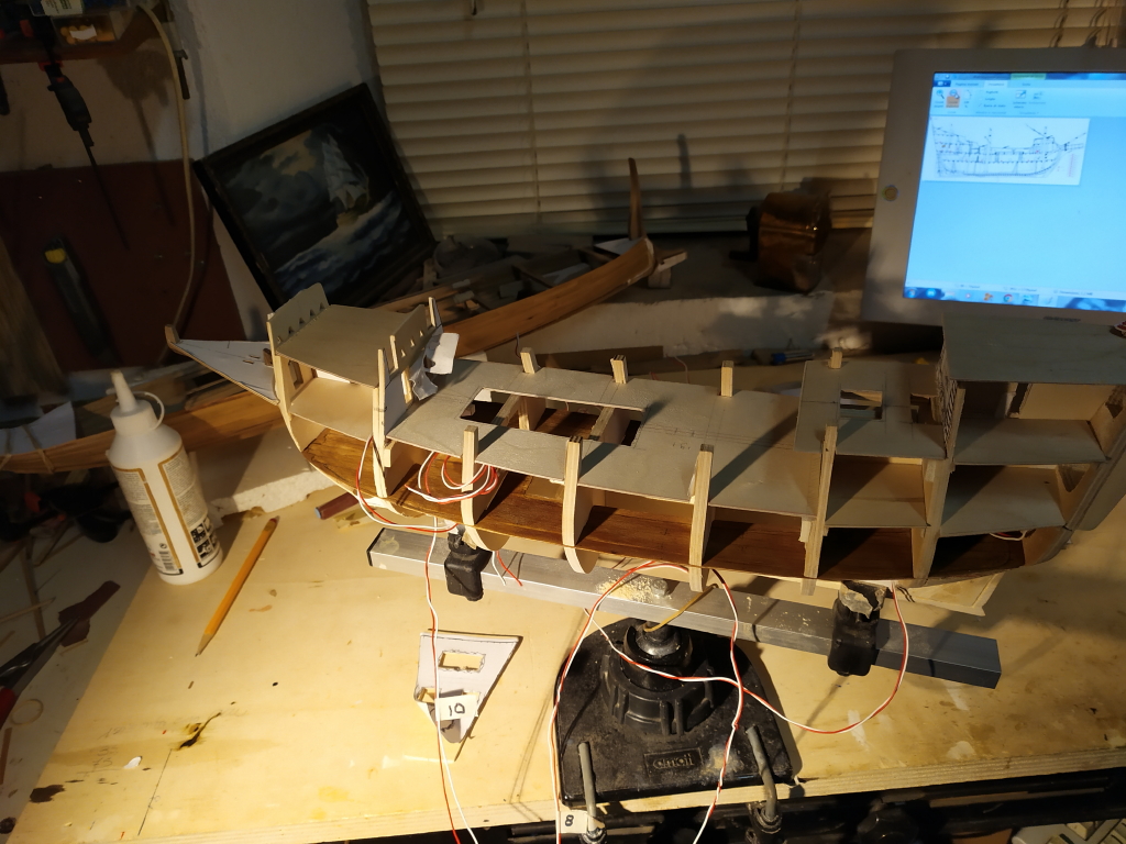

finalmente mi è arrivata la cinghia di trasmissione della sega a nastro che mi era saltata la settimana sc. per cui per primo o rimontato quella, poi ho "aperto" altre parti del SGB, utilizzando le frese suggerite da Davide si tratta degli alloggi sotto il castello di poppa,
Galeone San Giovanni Battista-img_20201015_130404_3_1.jpg,

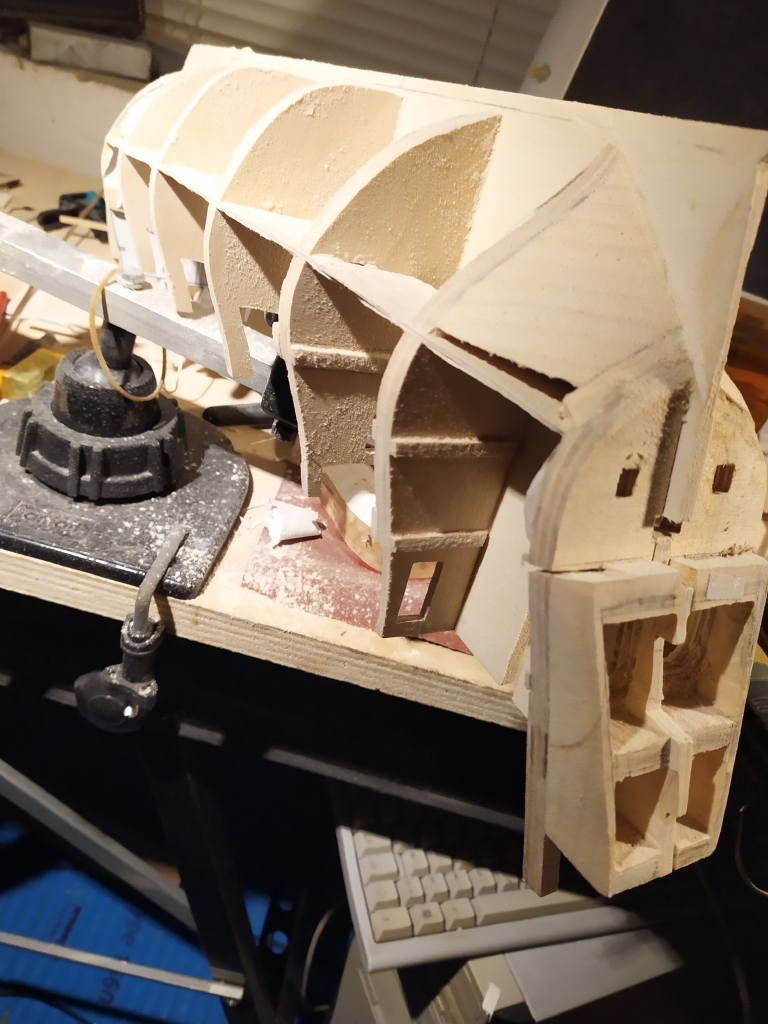

poi ho aperto anche le ordinate sotto il ponte di coperta (se continuo cosi', non restera che segatura !!! ) ed ho passato la "trecciola" telefonica sulla quale mettero' i led , sul filo bianco della trecciola collegato al polo negativo del led, la resistenza,
nel frattempo dopo aver praticato le aperture ho sistemato il ponte di batteria

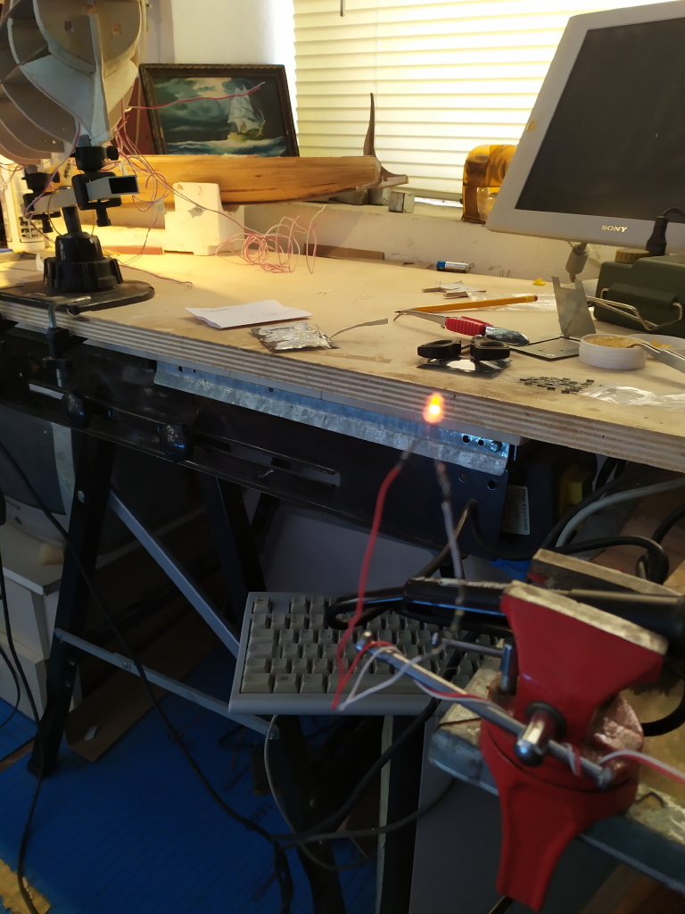

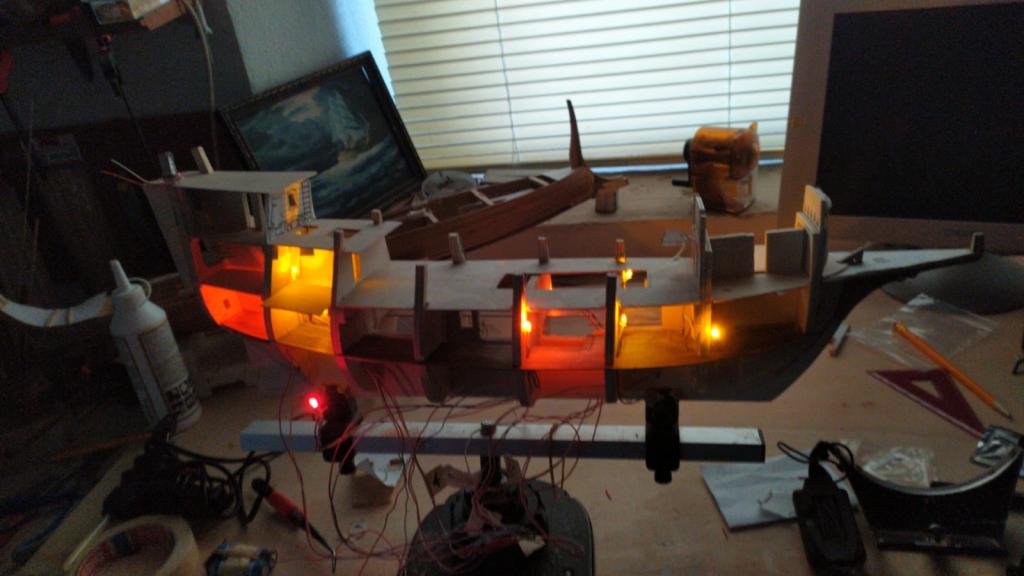

come dicevo, sulla trecciola metto il led per cui sono visibili i conduttori del led che non hanno il rivestimento e che saldo sul filo di rame della trecciola b/r, al polo negativo (ho dato il conduttore "bianco") mettendoci, dopo il collegamento con il negativo del led, una resistenza da 56hom,
purtroppo l'immagine non è il max !, mantenere i conduttori sulle pile collegate per erogare 3v. e con l'altra mano scattare è un impresa e i risultati non sono il max...
il led che ho utilizzato sono i "tremolanti" da 3 v. gialli e arancio,
dopo averne collegati una decina in parallelo (ognuno con una resistenza, cosi' se se ne brucia uno gli altri continuano a funzionare,,, speriamo !!!)
Il risultato cosi' sulla prima non mi ha galvanizzato molto, sembra un "galeone natalizio" ,
probabilmente quando saranno sistemati perbene e la luce filtrerà solo dalle aperture (portelli cannoni, finestre e porte semiaperte) conferendo un immagine meno natalizia... almeno lo spero,
comunque mettero' l'interrutore (sicuramente l'accendero' di raro, solo per le feste natalizie, appunto !)
ritornando ai led, che non avevo utilizzato prima di adesso,
quali sono quelli che dicevi Umberto, sono questi ? oppure utilizzi un altro tipo con un altro sistema ??? facci sapere
