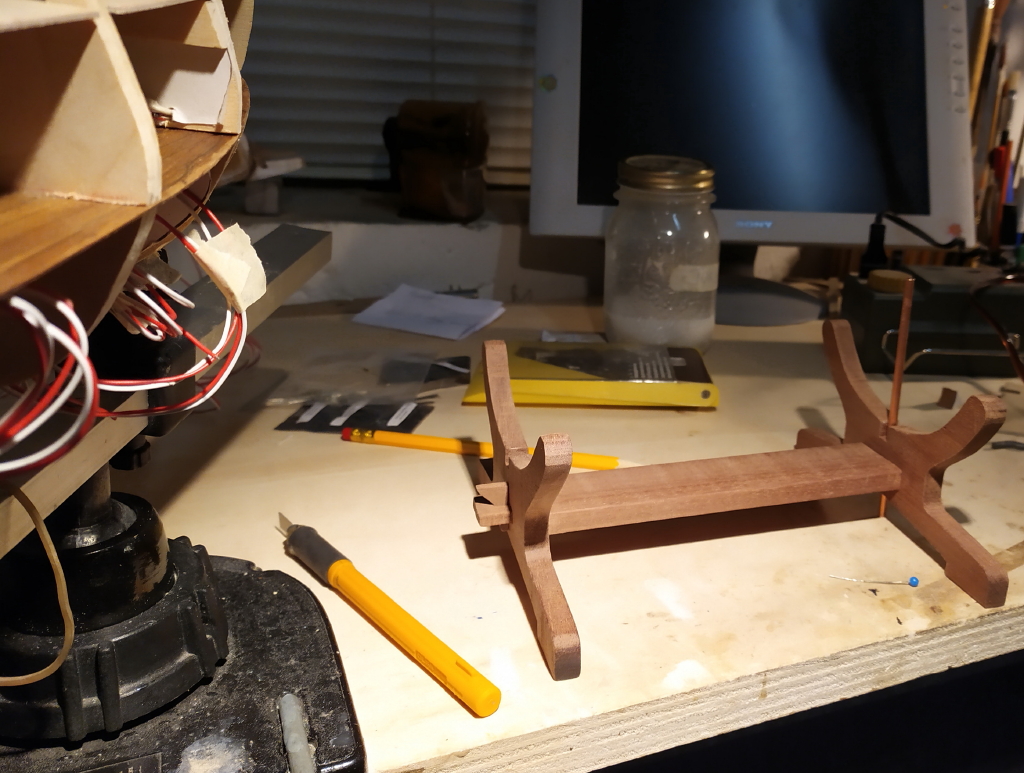

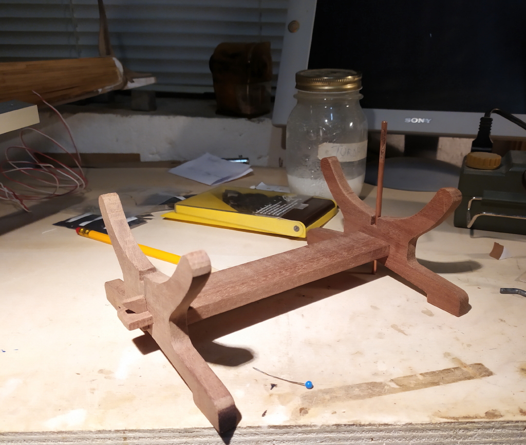

La preparazione dell'impianto elettrico ha provocato delle "modifiche " strutturali sulle ordinate e varie, presumo che ancora non siano finite. Purtroppo la mentalità di prendere solamente il "necessario" mi ha penalizzato, ovvero tre led tremolanti non sono partiti , un paio per mia colpa un altro era difettoso, per cui ne ho ripresi altri, in pratica la spesa maggiore è nella spedizione... lo era alla prima figuriamoci alla seconda..
comunque ho deciso di lavorare sul supporto del modello, solitamente è un pezzo che faccio alla fine, almeno con il fasciame terminato, ma questa volta ho deciso d'anticipare i tempi, perchè per terminare la trecciola dell'impianto elettrico all'interruttore devo passare dal supporto cercando di renderlo piu' invisibile possibile (vedremo...)
Ho da molto tempo una tavola di un cm di spessore di mogano, non è un essenza che utilizzo molto, anche perchè come legname essendo molto vecchia tende ad scheggiarsi nel taglio e ha perso l'elesticita, per cui l'utilizzo per i basamenti, ho deciso di realizzare quello nei piani costruttivi, che somiglia ad una "fratina" con l'incastro tipico sul tenone, tolto la zeppa si smonta, ovviamente non va incollata, per cui ho provato a realizzarla praticando un foro da 4mm dove c'è l'incastro con la chiglia infilando nel foro un tubetto di rame nel quale passera la trecciola che dal basamento (3cm) terminerà poi all'interruttore messo sempre nel basamento fuori teca (cosi' spero )
ci sono ancora degli aspetti da rifinire, (comunque piu' o meno ci siamo)
adesso in attesa dei led, lavorerò sugli alloggi interni
alla prossima
luponero

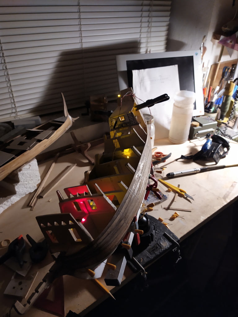

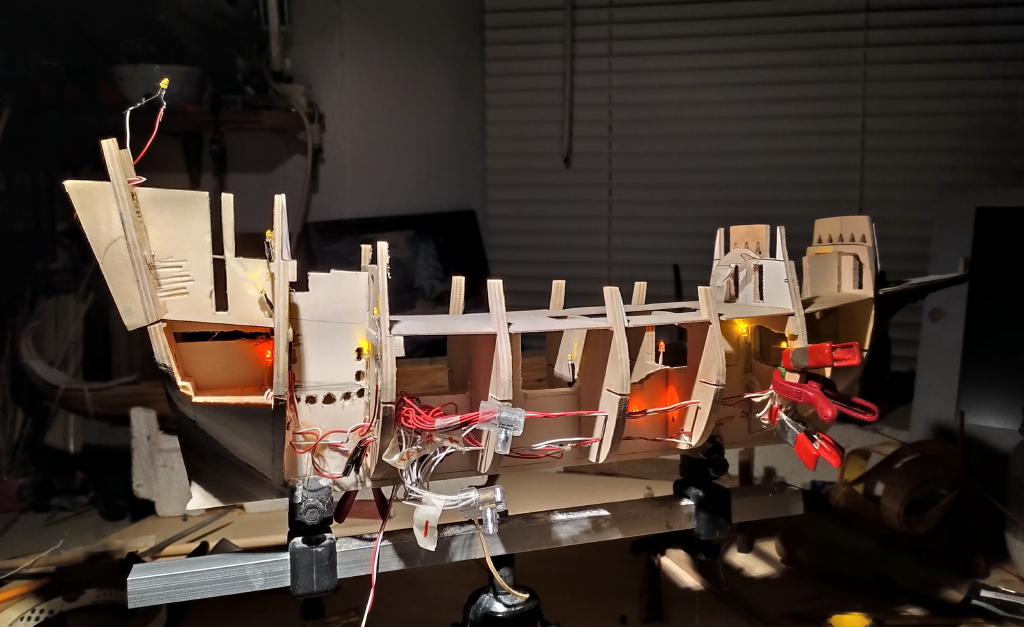

Finalmente ho terminato la struttura dell'i.e. almeno posso incominciare il fasciame che diventa un elemento fondamentale perchè voglio lavorare sulle ordinate riportandole ad una forma simile al costolato (...) che dire questo progetto mi sta stressando , piu' vado vanti e piu' mi accorgo delle "mancanze"
la parte relativa ai ponti è un dramma non solo il disegnatore si è dimenticato di disegnarli, ma nella parte relativa del ponte di batteria con gli incastri con le ordinate, (con zone mancanti) piene crea molti problemi, tantochè viene consigliato l'utilizzo della canne tronche per i cannoni avvitate ad dei tasselli dipindi di nero per renderli meno visibili ( "mezzecanne" con tasselli di legno per avvitarle che reputo bruttissime e antiestetiche sempre, , soprattutto in un galeone che ha pochi cannoni... probabilmente il fatto che ci siamo anche i piani costruttivi relativi al "Livorno" avrà determinato per la versione del SGB antecedente il restauro realizzato dal Dudley che sto realizzando, una condizione di "pressappochismo e superficialità" .Anche lo strallo del maestro giustamente evidenziato da cervotto è un altro elemento d' "approfondire", nei piani viene riportato come indicato nel disegno appoggiato sul cassero(condizione a dir poco "anomala" e poco conforme visto la risultante del carico che dovrebbe scaricare sul punto d'appoggio diversi kg della risultante delle tensioni , sarebbe utile vedere se anche nel "Livorno" lo strallo passa appoggiandosi all'impavesata , insomma non sono molto convinto della "veridicità" per cui non è il max,
comunque andiamo avanti, la foto del SGB con i connettori della fase e del neutro dell' i.e. (mi ricorda l'impianto elettrico di casa...)
le "luminarie" in notturna
le ordinate di poppa e parte della chiglia in elevazione dovranno essere rimosse, mantenendo i ponti apribili per poter fresare, per questo il fasciame diventa elemento di "tenuta" un po come nella triere, solamente che la caratteristica di tenuta effettuata dal tenone e mortasa viene realizzata dal vinavil sia sulla costa e dalle poche ordinate interessate, speriamo bene...
se l'intento era quello di complicarsi la costruzione , penso di esserci riuscito
alla prossima
luponero
Ultima modifica di luponero59; 26-10-20 a 12:18 AM Motivo: correzione errore

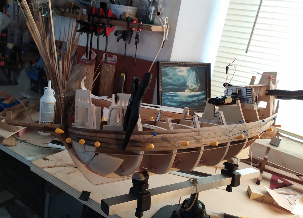

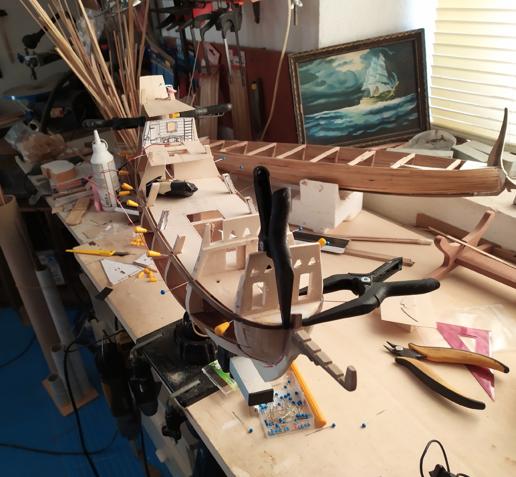

dopo gli effetti speciale un po' di lavoro manuale "vecchio stile", il fasciame,
mi sono fatto con la sega a disco, un po' di listelli in noce dello spessore di 1,5mm per la larghezza di 6 mm
, una "larghezza" che solitamente non uso, mi piace piu' il listello di 4/5mm comunque le curve del SGB non sono molto pronunciate e poi si tratta del primo fasciame, il primo listello è stato messo al filo del ponte di comando seguendo la curvatura, per il calcolo dei listelli ho utilizzato l'ordinata maggiore dividendo per la larghezza dei listelli, la misura dell'ordinata: il lato d'appoggio dei listelli, la misura dell'ordinata maggiore è 12 cm, per cui dividendo la medesima per la larghezza dei listelli (6 mm) ottendol la quantità dei listelli necessari: sono 20 (ovviamente la larghezza del listello è condizionata dalla finalità di ottenere un a quantità precisa), ogni ordinata è stata misurata ed divisa per 20 per determinare quanto dovrebbe essere la larghezza dei listelli, ovviamente alle estremità poppa e prua le ordinate sono molto piu' corte, conseguentemente la larghezza notevolmente piu' piccola si passa da 6 mm sul baglio principale a 3mm sulle ordinate della poppa e della prua, con misure intermedie di larghezza sulle ordinate adiacenti, ovviamente mantenendo sempre i soliti 20 listelli,
il primo listello a filo del ponte di comando
il banco di lavoro (per adesso è abbastanza pulito , non capita spesso !)
la rastrematura del listello viene fatta in base alle larghezze "determinate" e per evitare disallineamenti sulle coste dei listelle e per tutto la sua lunghezza sia sul bordo superiore e quello inferiore ho fatto una rastrematura inclinata di 45° circa per far si che il bordo del listello inferiore si incastri con quello superiore, su tutti i listelli posati, mantenendo un allineamento preciso, senza "sbordature" ovviamente l'inclinazione non è "perfettamente continua" per fara appoggio il passo sul bordo sulla scartatrice a nastro dandogli l'inclinazione a "occhio", dopo aver effettuato lae rastremature della larghezza,,,
oltre che il bordo mi sono passatto anche le unghie del medio e dell'indice ,
faro' questa posa solamente con il primo fasciame il secondo lo faro' accostando i bordi senza scartarli,
ovviamente cambiero anche la larghezza dei listelli per far si i bordi dei listelli della prima posa non conbacino con i secondi, sia per rendere piu' rubusto il fasciame e perchè non filtri la luce dei led,
alla prossima
luponero
