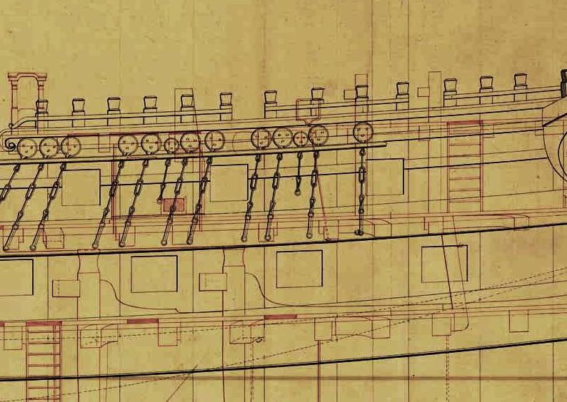

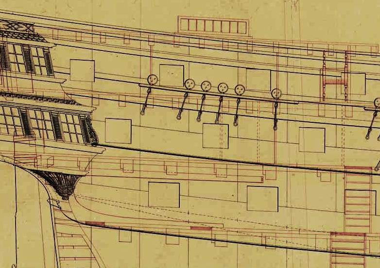

rispetto al sabordo mi ha chiamato un carissimo amico con il quale mi sento e gli invio le foto sul galeone, mi ha chiesto se faccio i sabordi a "losanga" mettendomi in moto una serie di riflessioni relative ai sabordi a "losanga", i modelli che ho realizzato recentemente non hanno molti cannoni per cui non ho dovuto approfondire questa situazione che non mi era nuova ma che non ricordavo nei dettagli, poi mi sono documentato in merito, in pratica sembra che dal XV sec. in poi venne utilizzato (anche se non sempre) questa tecnica ovvero il lato orizzontale inferiore e superiore (le soglie) del sabordo erano parallele al piano del ponte mentre i montanti (lati verticali) erano paralleli alle coste per cui la forma del portellone era "romboidale" detta a losanga,in altre situazioni sempre, mantenendo sempre il "parallelismo" con il ponte, si utilizzavano per comodità di realizzazione quegli quadrati, comunque veniva evitato la realizzazione a "scaletta" per ovvi motivi estetici, soprattutto in galeoni o vascelli con molti cannoni, il SGB ha 16 cannoni di cui due a poppa per cui il sabordo a "losanga" non pregiudica molto cosa diversa presumo, in navi con una dotazione di artiglieria maggiore,
incollo delle immagini esplicative
"chi trova un amico trova un tesoro" anche perchè ti evita di fare le cappellate

Strano, a me aprono bene, qualcosa non quadra nel tuo computer.
Galeone San Giovanni Battista-a1a.png   Galeone San Giovanni Battista-a1ab.png

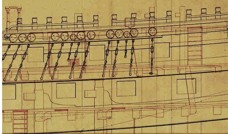

Credo che giocomail si riferisse a questi allegati, neanche io riesco ad aprirli.Galeone San Giovanni Battista-screenshot_2020-11-07-23-19-27-287_com.tapatalk.modellismonetforum.jpg
