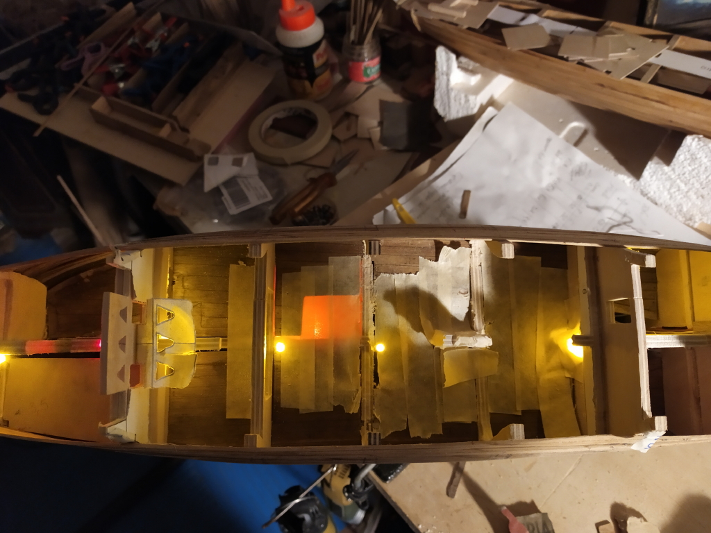

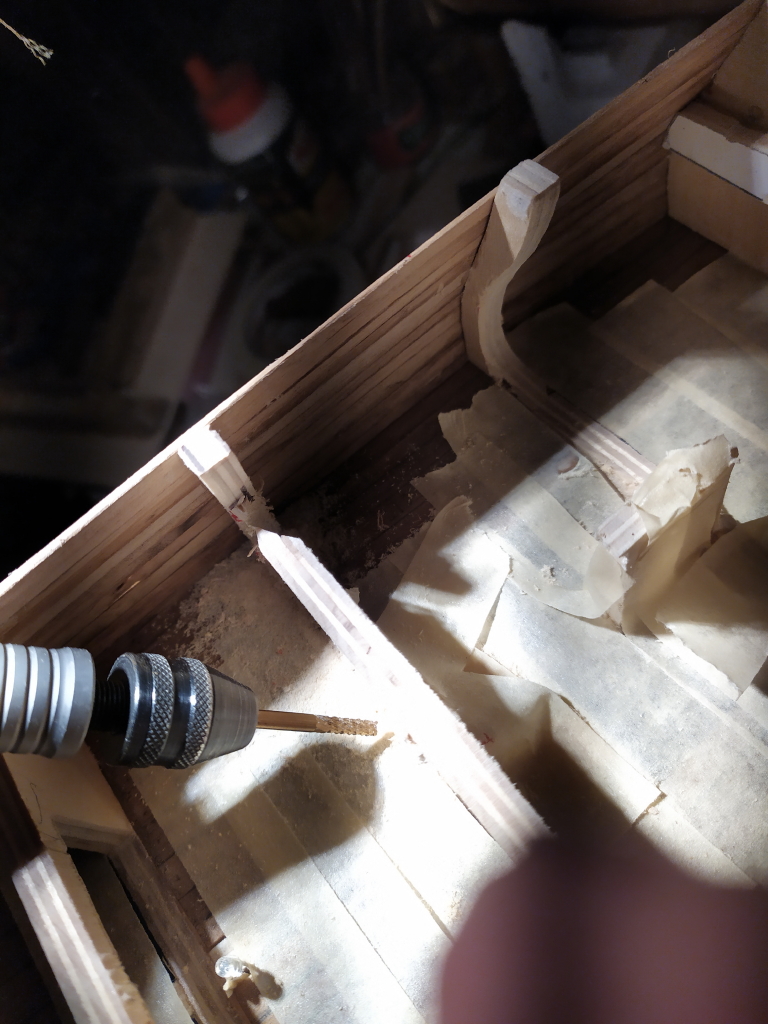

Scusate il ritardo con il quale rispondo alle vostre segnalazioni sulle foto allegate che non sono visibili, probabilmente è seccesso qualcosa durante il caricamento delle immagini che non ha permesso la loro corretta visualizzazione, per cui riporto parte della discussione relativa alle foto integrandola ancora con le foto interessate e che non erano visibili
...................la ristrutturazione in piccolo del mio SGB mi sta un po' stressando...comunque, lentamente vado avanti, vorrei ripartire con la triere, ma come dicevo non posso sospendere i lavori sul SGB, proprio per via del pesante alleggerimento sulle fiancate,
si tratta dell'apertura praticata su un paio d'ordinate per far si che guardando dai sabordi si veda dentro ( ) insomma una di quelle situazioni che faccio per il gusto masochista di farle, ma siamo in ballo e balliamo
per primo la protezione da danni e polvere
la fresa che mi ha consigliato Davide che mi ha permesso di lavorare in spazi molto ridotti
queste sono le due ordinate fresate
da questa si vedono sia le ordinate modificate e le aperture per le due finestre al livello orizzontale "sfalsato" causa la curvatura del ponte verso l'alto

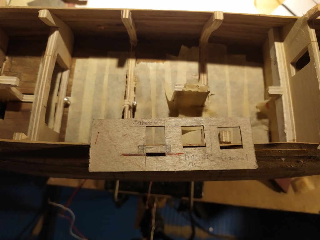

queste altre due sono sulla dima utilizzata nella quale ci sono le finestre e un sabordo
questa è con la posizione che serve per collimare dal lato aperto inferiore la tracciatura in rosso del ponte

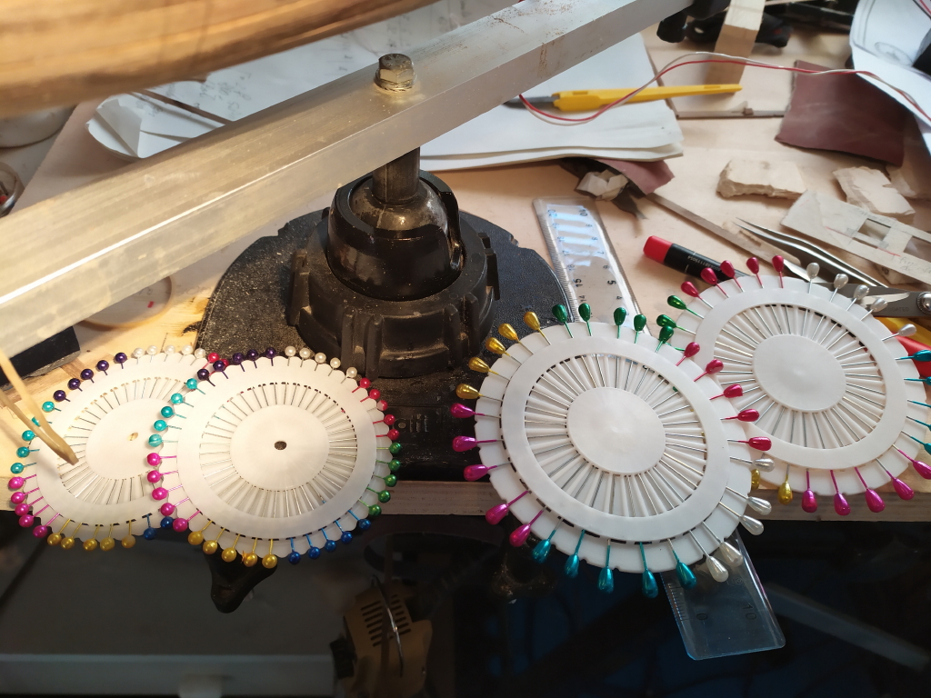

Ieri ho trovato degli spilli che pur non avevendo le caratteristiche dei blasonati graupner, ma hanno in prezzo notevolmente diverso (ma di tanto !!! ) si tratta di spilli che ho trovato dai "cinesi"
non ho avuto modo di provarli sul legno, ma sicuramente gli ho pagati la decima parte rispetto agli altri... vedremo se il gioco, pardon se lo "spillo" vale la candela.

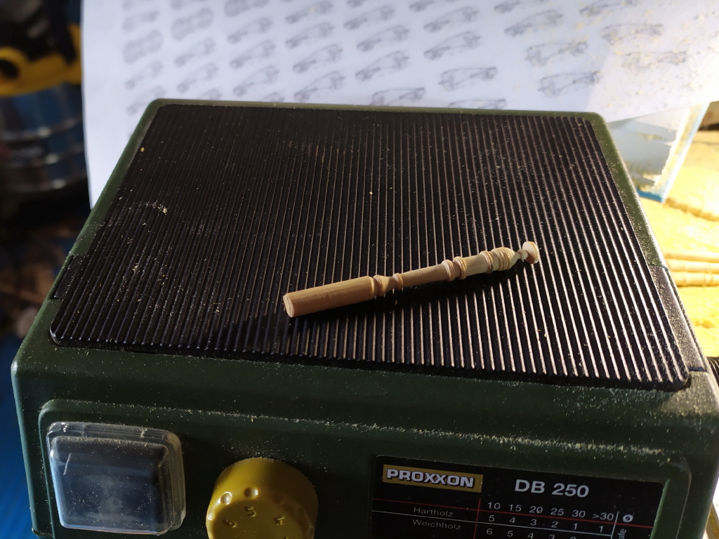

e ho fatto alcune prove di realizzazione con il tornietto degli affusti dei cannoni, sicuramente andranno migliorati, vedremo
il legno utilizzato dovrebbe essere ramino, si tratta di tondini che ho acquistato qualche hanno fa... (dovrei provare con del pero o bosso)

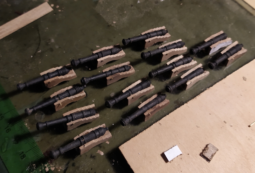

Continua la realizzazione dei cannoni,
Galeone San Giovanni Battista-img_20201111_094901_1.jpg,
Galeone San Giovanni Battista-img_20201111_101345_1.jpg,
una mano di smalto all'acqua
a fine serata la produzione era stata questa
mi occorrerà un altro giorno, speriamo

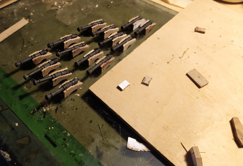

Il legno utilizzato è il "ramino", ne avevo un paio di tondini di 6 mm, non è male per tornire, il migliore in assoluto, almeno per i miei gusti e per l'essenze che ho è il "bosso", con un attrezzo ben affilato e il pezzo ben centrato si arriva a una cilindratura di 1,5 - 1 mm (come per i falconetti della Santa Maria), non è necessario una dima, si prendono le misure sul tondino segnandole con il lapis dei vari particolari che vogliamo riprodurre accendiamo il tornio e sempre con il lapis tenedolo fermo sui punti presi in precedenza tracciamo i bordi dei particolari, con il bedano affondiamo i segni fatti con il lapis e cilindriamo la canna dopo i particolari segnati precedentemente , io parto dalla culatta e vado verso il tulipano, una volta fatto l'"occhio" i pezzi vengono bene e quasi uguali, comunque la realizzazione dei cannoni è lunga perchè ci sono diversi particolari strutturali da riportare, nel mio caso non so se gli riportero' tutti, i cannoni sono nel ponte di batteria per cui si vede solamente la parte che esce dal sabordo, volata e tulipano, le altre s'intravedono "sbirciando" dal portello aperto,
allego un immagine di un cannone con il nome delle parti basilari che lo compongono
stasera ho terminato i 16 pezzi, mancano ancora dei particolari (anche se le foto ne riportano solamente 14 )
poi faro' i falconetti (non mi convincono quegli riportati sul disegno, come i cannoni, per cui ho rifatto quegli inglesi del XVI sec. tratti dal volume "modelli navali" del Curti)
alla prossima
