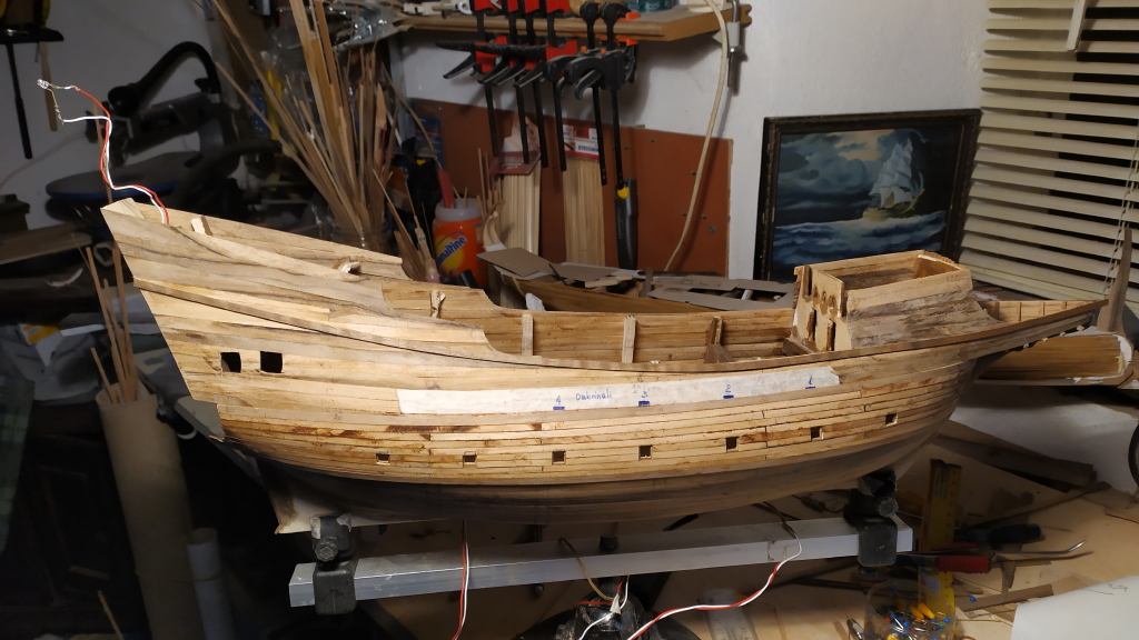

ho terminato la fascia della murata tra i due incintoni dove ci saranno i listelli "a vista" (tra il ponte di comando e quello di batteria) con il Matteuzzi indica nei p. di costruzione,
questa sopra mostra il fasciame in ciliegio scartato con le aperture dei sabordi che andranno rifinite

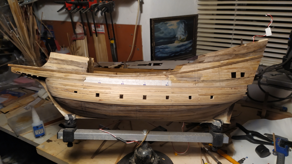

questa sopra la murata interessata dai listelli a vista ancora da scartare, quelle macchie chi si vedono dipendono dal taglio del listello, il ciliegio è molto delicato e la fet produce molti giri che riscaldono la superfice macchiandola, ma con la scartatura si recupera riportando il colore naturale.

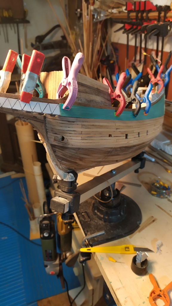

la livrea del SGB è molto colorata, sicuramente non tutte le navi del tempo sfoggiavano una colorazione cosi' piena, chissa...
ancora mancano altri colori , il nero degli incintoni e il bianco dell'opera viva,
ormai ho utilizzato le tempere acriliche, ripensandoci non mi sarebbe dispiaciuto neanche dipingerlo con le "terre" e l'olio di lino cotto, come al tempo, sicuramente l'asciugatura sarebbe stata piu' lunga, ma forse "l'effetto" non sarebbe stato male, comunque ancora è presto per vedere...
...sicuramente non utilizzando la biacca con il sego, per l'opera viva
