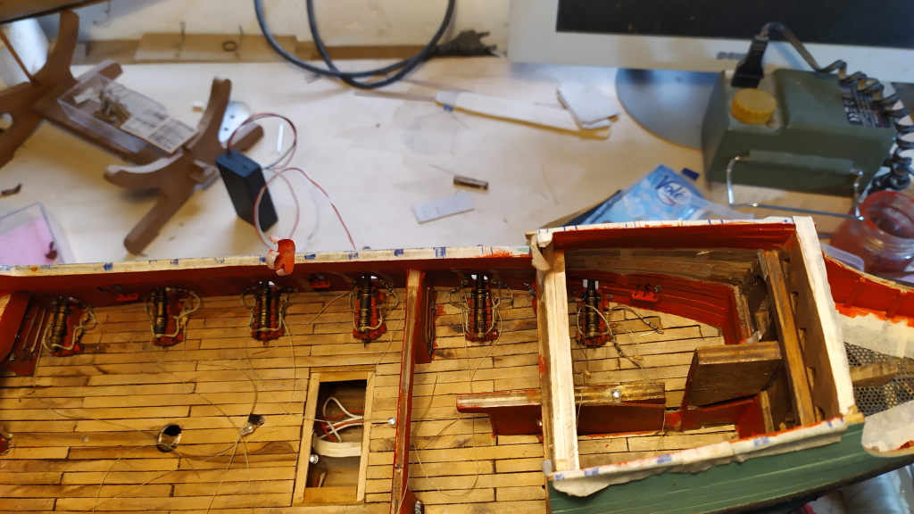

Si, Rodolfo, lo spazio sul ponte di batteria era molto ridotto, e concordo con Cervotto rispetto alla posizione delle rastrelliere "centrali", solo una precisazione le rastrelliere che ho postato sono in fase di costruzione, ero un po' cotto ierinotte () per cui non ho terminato l'inserimento delle foto, recupero stasera.
Per fare i fori ho utilizzato una dima con riportato i fori della rastrelliera, farli non è molto semplice, obbligatorio l'utilizzo del trapano manuale, (e qualche punta da 0,7 mm rotta)
dopo che i fili d'ottone sono stati inseriti è necessario piegarli verso l'alto per fare il "gancio" nel quale viene adagiato l'estremità dell'asta
Galeone San Giovanni Battista-img_20210606_190844_1.jpg,
si lavora in spazi molto ristretti per cui per fare le curvature ho utilizzato un pezzetto di filo di stagno sul quale ho curvato il filo d'ottone, come riportato nell'immagine a seguito, sulla parte sx il filo di stagno, sulla dx le aste in rastrelliera,
sicuramente gli spazi sono ristretti, ma la ritirata del cannone non verrà ostacolata, come è visibile su entrambi i lati, la posa orizzontale del filo permette la realizzazione di due rastrelliere speculari,
per le batterie di destra e sinistra, ovviamente la posa del filo permette la realizzazione delle rastrelliere anche dalla parte opposta, allego l'immagine "viste" da sopra,
mancano le rastrelliere dei cannoni centrali, che verranno realizzate come indicato da Cervotto (proprio per "l'ottimazione" degli spazi) realizzate sulle murate sotto le mensole dei bagli.

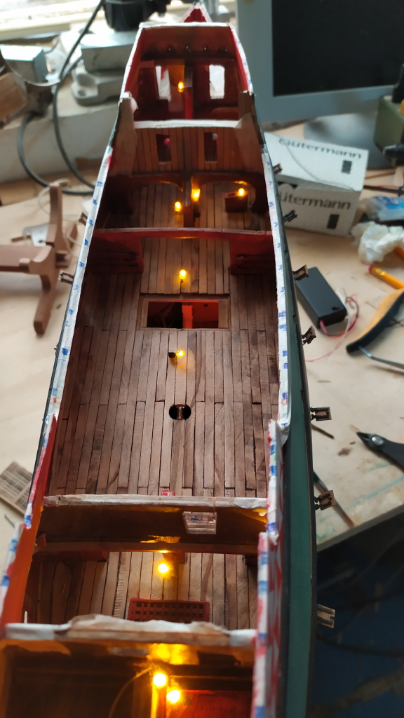

per adesso qualche immagine in libertà, con i led accesi (che trasformero' in lanterne, (spero)
Galeone San Giovanni Battista-img_20210607_190158_1.jpg,
Galeone San Giovanni Battista-img_20210607_190215_1_1.jpg,
Galeone San Giovanni Battista-img_20210607_190238_1.jpg,

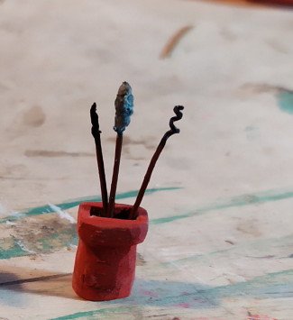

Ritornato al laboratorio ho ripreso la realizzazione degli scovoli mancanti, ogni "bocca di fuoco" ha la serie completa, i cannoni vicino alle aperture hanno gli scovoli sulle "ordinate" i cannoni centrali sulle murate in rastrelliera,
la foto della serie completa (che mancava)

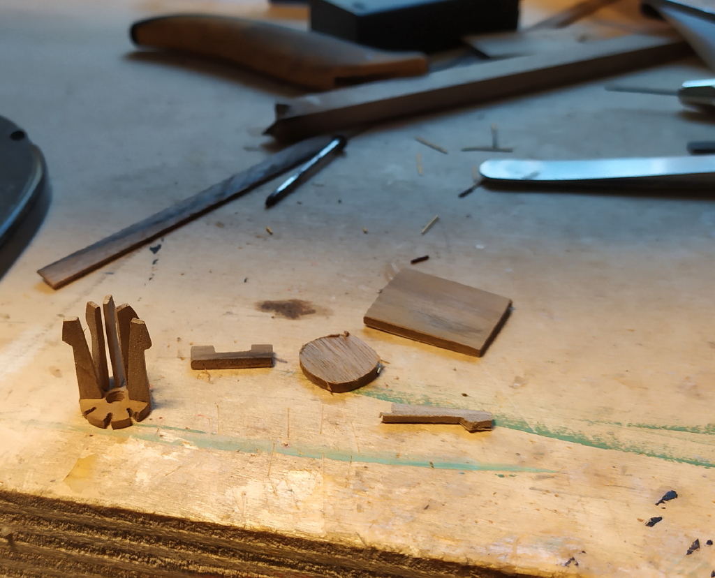

Terminate le rastreliere ho pensato di realizzare i due cabestani montati su un solo asse verticale, tutti i particolari realizzati sono in noce nostrano (tanto per cambiare... ) anche perchè la particolare colorazione di questa essenza mi permette di utilizzare diverse colorazioni e di "durezze" diverse,
Galeone San Giovanni Battista-img_20210711_085617_1.jpg,

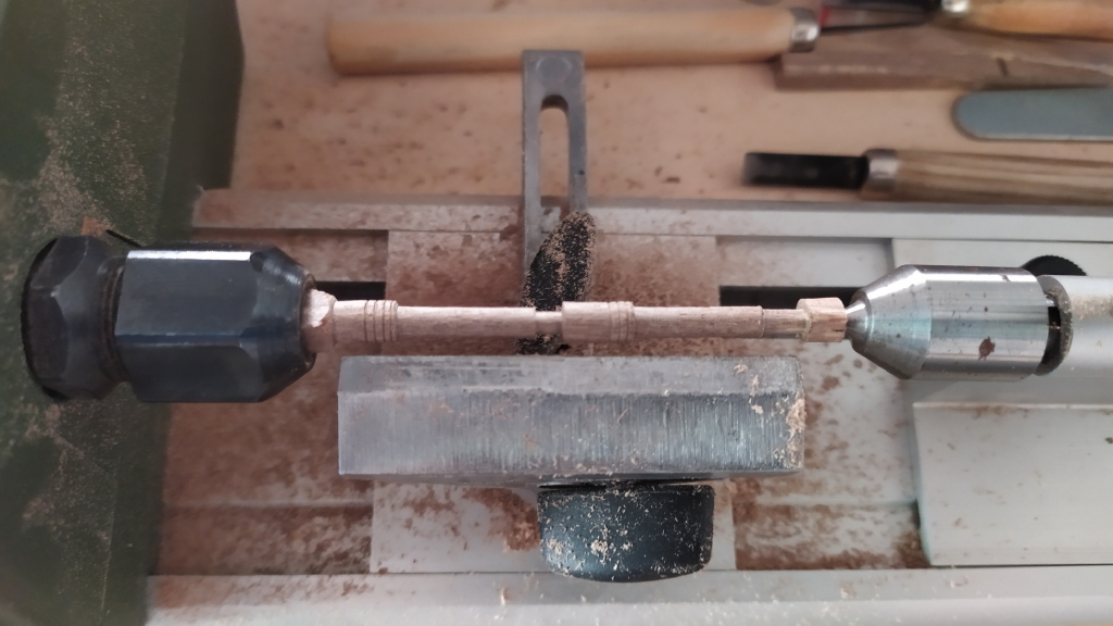

comunque, la realizzazione dei cabestani è abbastanza impegnativa anche perchè i pezzi che gli compongono sono numerosi e le informazioni riportate nei disegni scarse e approssimative, riporto una serie d' immagini progressive relative alle varie fasi di lavorazione,
la tornitura dell'asse
(che verrà forato e tagliato per permettere la sua posa sull'asse verticale su due ponti diversi,)
realizzando su questi i cabestani e i particolari per il loro funzionamento, (si tratta di un cabestano del 1500, per cui meno "tecnologico e rifinito" di quegli che seguiranno negli anni avvenire)

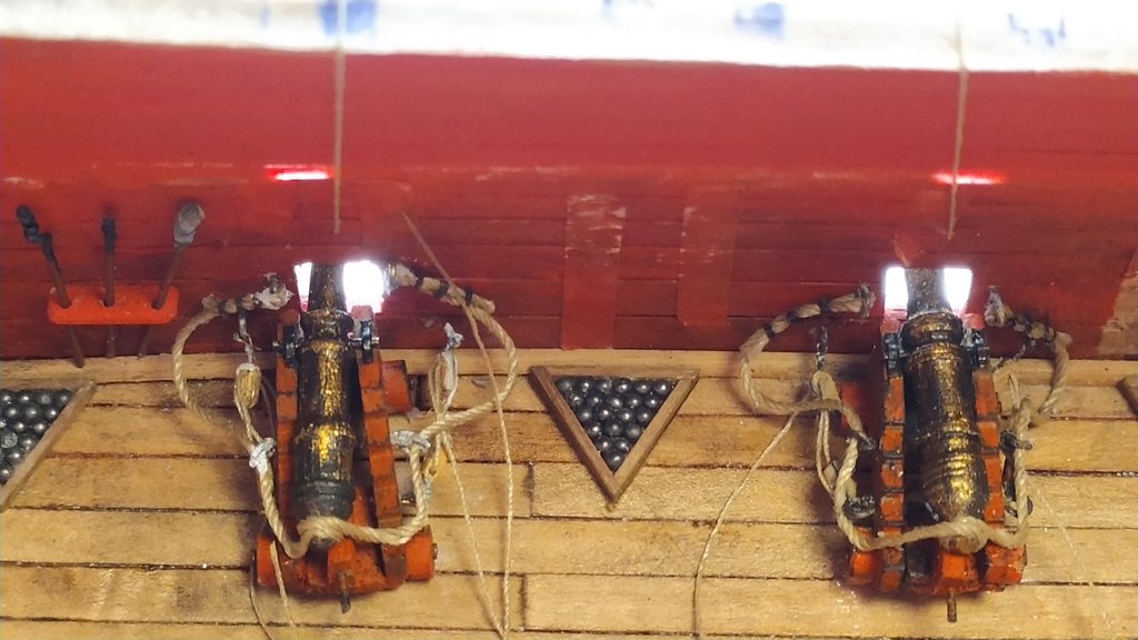

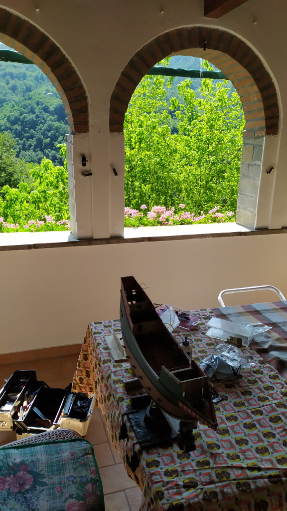

Sto facendo la trincatura dei cannoni, ma visto il periodo e in particolar modo le temperature "bollenti" anzichè la trincatura dei cannoni sarebbe piu' opportuno "trincare" dei bicchieri di menta fresca o in alternativa delle "birre"
comunque, per ovviare alla feroce calura di questi giorni mi sono trasferito sull'appennino tosco-emiliano, in mezzo al verde
mi sono portato la valigetta del modellista itinerante con l'attrezzatura necessaria
la preparazione è molto lunga, la realizzazione dei vari particolari e la loro preparazione porta via un paio d'ore...

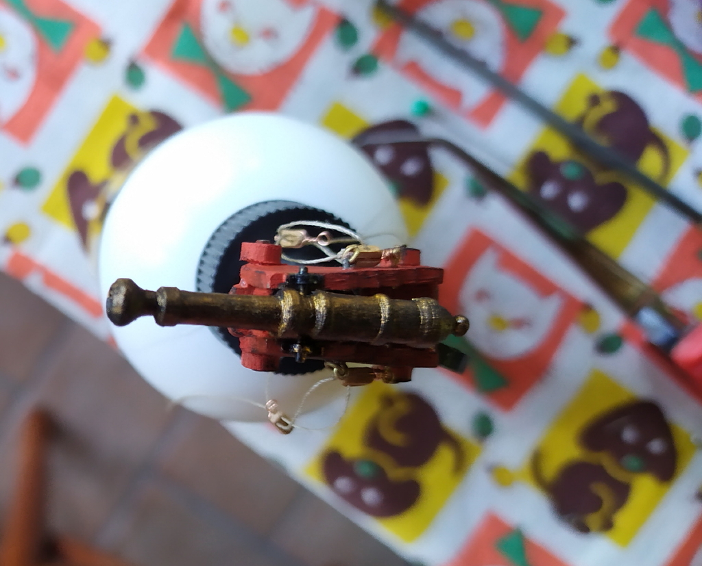

i bozzelli per la stroppatura del cannone sia alla murata e all'affusto sono contornati con il filo di rame al quale viene realizzato (per quello della murata) un anello che andrà ad infilarsi nel gancio alla murata, mentre per quello che va sull'affusto, realizzo una "codetta" che girerà all'interno dell'anello fermato all'affusto,
Galeone San Giovanni Battista-img_20210719_172408_1.jpg,
per effettuare la legatura con il cavo piu' grosso che gira sulla "colletta del bottone" utilizzo il classico attrezzo per effettuare le "tre" legature al cavo che passa dal golfare di murata, il filo utilizzato per le varie stroppature è il gutermann sintetico,
Galeone San Giovanni Battista-img_20210719_173632_1.jpg,
Galeone San Giovanni Battista-img_20210726_101620_1.jpg.
La dima (che ha le solite misure della murata) permette di realizzare le stroppatture
realizzato il pezzo
va fermato alla murata, e anche se sull'appennino è abbastanza "fresco" l'impegno per fermare e legare il cannone alla murata fa aumentare sensibilmente la "temperatura"
con tiro, invece che di palle di cannone, di "moccoli"
tra la preparazione e la stroppatura (parziale) riesco a farne un paio al giorno (lavorandoci 4/5 ore max.)

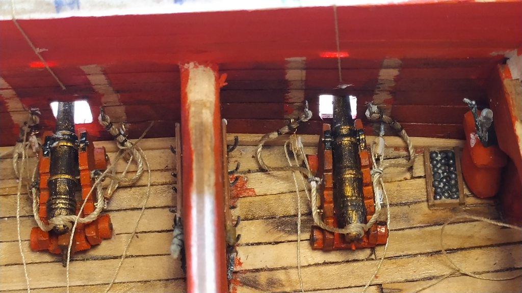

E in un I agosto esaltante per l'atletica italiana con i due ori, nei cento metri e nel salto in alto, dopo il tripudio mi sono infilato nel laboratorio, anzi, nella fucina "vista la temperatura" avevo da ultimare alcuni lavori sull'artiglieria,
realizzati durante la settimana, metto qualche foto in progressione,
particolare su i bozzelli per la stroppatura (2,5x2 mm)
Galeone San Giovanni Battista-img_20210726_111601_1.jpg,
Galeone San Giovanni Battista-img_20210728_111920_1.jpg,
la murata di babordo terminata
e la scoperta che ha cambiato notevolmente le cose,
il ventilatore
entrambi le murate terminate
preparazione cavo apertura mantelletto
particolare di tre cannoni con golfari e ferramenta brunita
(manca la realizzazione delle dugli, verrà in seguito)

Posto qualche foto (dalla casa che dicevo sopra), non ho il pc che solitamente utilizzo ma un portatile per cui non so come verranno.
Si tratta dell'ultimo aggiornamento realizzato stamani, sono i contenitori delle palle dei cannoni,
Galeone San Giovanni Battista-img_20210802_162133.jpg,
come dicevo, semplici aggiornamenti, meglio che nulla.

Ho continuato ha lavorare sui particolari relativi all'artiglieria, per cui dopo gli scovoli realizzati precedentemente necessari per le fasi del caricamento e tiro,
precisamente ai tre tipi di scovoli maggiormente utilizzati, ovvero la "lanata" scovolo con sulla parte superiore ubna pelle di montone per la pulitura e raffreddamento della canna, il "rifolatore" una specie di scovolo con la parte superiore somigliante ad una spazzola, per togliere e pulire dai resti delle polvere nera sulla parte interna della canna e il "cavafieno" utilizzato per togliere lo stoppaccio materiale frapposto tra il cartoccio , involucro di carta o tessuto con all'interno la polvere nera "grossa" e il proiettile, che poteva essere la classica palla con il diametro piu' piccolo della bocca del cannone (lo spazio tra la bocca del cannone e la palla era detta "vento".
Sono diversi i componenti e attrezzi necessari nella fase del caricamento e tiro per la quale era necessario un tempo di preparazione intorno ai 3/4 minuti con le palle classiche, l'obbiettivo posto era quello di provocare il danno maggiore alla nave avversa per questo vi erano diversi proiettili utilizzati, sicuramente i piu' letali le palle "ramate" (o angeli) e quelle "incatenate", con entrambe si cercava di spezzare gli alberi e le sartie con l'intento di "bloccare" la nave nemica, le ramate erano due semisfere unite da una sbarra di ferro le incatenate erano due palle unite da una catena, si dice che al massimo si poteva effettuare un paio di tiri per cannone (i migliori) con questi proiettili, il diametro delle palle era maggiore di quelle "classiche" che venivano utilizzate con tire dai 200 ai 400 m. la capacità di tiro sensibilmente ridotta (a pochi metri di distanza) dopo un primo tiro, sia con una ramata o con una incatenata era necessario un "raffreddamento" della canna e un energica ripulitura e controllo della canna stessa, sembra che per questo fossero necessari una decina di minuti, per cui visto l'importanza strategica di questi proiettili ho deciso di realizzarli, per cui ho
utilizzato dei piombini da pesca (del mio scarso equipaggiamento) leggermente piu' grandi di quegli utilizzati per le classiche palle, riposte nei "parchi" delle palle in prossimità dei cannoni, ho diviso in due i pallini e gli ho forati () unendo le parti con un filo d'ottone di 0.5 mm

nel frattempo che aspettavo ho iniziato a realizzare la parte verticale di una pompa di sentina installata su il ponte di comando e che attraversa quello di batteria terminando in prossimità della chiglia
