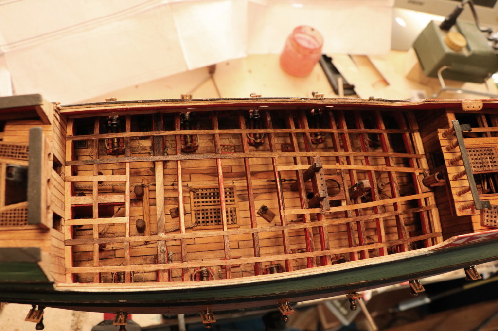

Un po' di aggiornamenti sulle lavorazioni sul modello, non molte sia perchè sto lavorando anche su un altro progetto in scala 1/1 relativo alla stuccatura e muratura di conci in pietra in cantina (e vi posso garantire che pesano ...)
e poi per una "rottura" macchina che approfondiro piu' avanti.
Ho voluto rifare l'ossatura della travatura del castello di prua, bagli e latte, quelle realizzate in precedenza erano troppo grosse e obbligavano ad avere una visuale dell'alloggio del comandante molto ridotta, per cui sia per una visualizzazione piu' completa e il riposizionamento della bitta della drizza (leggemente piu' spostata rispetto alla precedente) ho rifatto il tutto cambiando misure e posa
un particolare sul nuovo "letto" del comandante,molto meno "pomposo" adesso un lenzuolo scorre orizzontalmente su un asta di ferro funzionando un po' da zanzariera, sempre una "differenzazione" rispetto al lettaccio degli ufficiali o dei giacigli "di fortuna" dell'equipaggio, ma nella "norma" del tempo su un galeone "nostrano"
Sistemata questa zona ho pensato di iniziare la lavorazione dei vari particolari presenti sul ponte di comando o posizionabili da esso, prima della sparuta posa del tavolame che lo compone, sicuramente una minima parte, se intendo far vedere il sotto, ho iniziato dalle scale (sei, quelli visibili dai disegni) che permettono la salita/discesa ai vari comparti del galeone.
Da tempo utilizzo per la realizzazione del tavolame verticale una tavola di noce spessa 23 mm, tagliata la "fetta" dello spessore disiderato con la fet, utilizzo la "piccola" per ritagliare dalla fettona di 23 mm i listelli di diversa larghezza ridotti (5,4,3,2,1,0 )
ma è stato proprio in questa fase, precisamente al terzo "fettone" causa lo spessore di quegli precedenti non corretto rispetto alle aspettative, che la "puleggia" posizionata sull'albero dove c'è la lama a disco della fet ha ceduto , meglio si è fusa, sicuramente durante il taglio del noce ad altezza quasi piena di quella consentita è "ita" . per il calore distribuito sul perno dalla lama,
Sicuramente la fattura della puleggia non permette di lavorare molto su altezze piene e in noce,(e io spesso o dimentico ) la parte dei denti dove si incastra la cinghia della distribuzione motore/disco è in plastica e questo determina il cedimento in pratica la parte di plastica si stacca dal perno in alluminio e la cinghia ruota su essa non movendo piu' la lama...cazzarola!
Qualche moccolo, inutili tentativi di trovare una puleggia tutta in alluminio, e poi l'ordine presso un famoso venditore nazionale, cinque giorni in fermo , dopo aver rimesso il tutto sono andato avanti con la realizzazione delle scale,
i montanti destri
e gli incastri degli scalini
seguirà la parte sinistra e l'incollaggio dei gradini negli incastri, unendo di conseguenza i montanti e ottenendo le scale.
alla prossima
luponero
