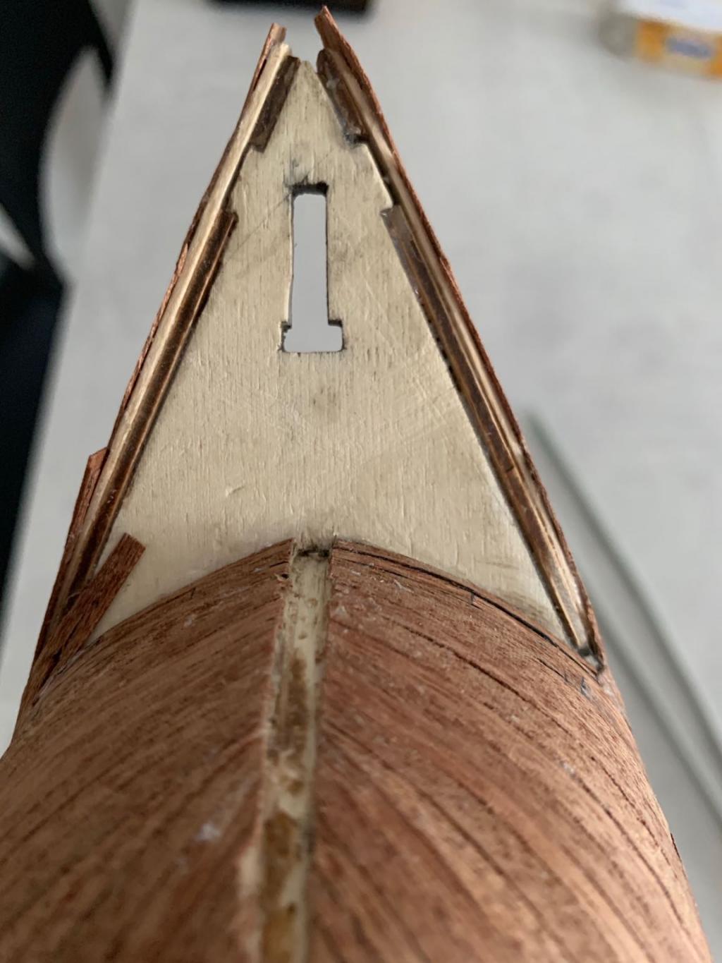

Finalmente ho incollato l'ultimo pezzo di listello grazie a tutti ecco il risultato, devo dire che sono abbastanza soddisfatto! Ho l'impressione che i due lati siano abbastanza speculato e ogni listello corre da poppa a prua per intero (tranne per una mezza fila di "riempimento")Buccaneer scala 1:100, primo cantiere-img_6321.jpg
Cosa dite può andare? Consigli??
Buccaneer scala 1:100, primo cantiere-img_6317.jpgBuccaneer scala 1:100, primo cantiere-img_6318.jpgBuccaneer scala 1:100, primo cantiere-img_6319.jpgBuccaneer scala 1:100, primo cantiere-img_6320.jpg
p-jire non è in linea   Rispondi quotando

va benissimo, giusto le guance per me hanno qualcosa che non va, metterei le tavole delle sole guance in un altro modo separandole con una riga verticale per farle diventare un elemento a parte.
incollerei le nuove tavole senza scendere come adesso, casomai le avrei fatte salire col listello parallelo alla base invece che dal bordo alto anche per seguire la linea del decoro a quadretti che andrà messo sopra.

Metterle dritte così sarebbe una bella soluzione.. ma come dovrei fare? Staccare queste o fare uno strato sopra dopo aver assottigliato questo?

Fai le guance con listelli del secondo fasciame incollato su carta, poi incolli su quelle che già hai e metti un listone verticale come separazione tra guance e scafo. Puoi mettere un corrimano o ringhiera sopra e sotto le guance per non mostrare i vari strati, basta anche una striscia di cartoncino dipinta.

Mi sembra venuto bene il rivestimento, quando lo carteggi non buttar via la polvere che ti servira per stuccarlo ove c'è qialche difetto.

Bel lavoro di rastrematura Complimenti
Concordo con i consigli che ti hanno dato sulle guance .
Ottimo grazie allora farò così! Viste le foto del modello più avanti credo che non ci sia bisogno di mettere il cartoncino corrimano ecc, perché tutti quei punti dovrebbero venir comperati già di suo. Buccaneer scala 1:100, primo cantiere-img_6333.jpgBuccaneer scala 1:100, primo cantiere-img_6334.jpg
Invece mi chiedevo cosa fare qua sotto Buccaneer scala 1:100, primo cantiere-img_6331.jpg
Guardando le istruzioni sembra che dica di lasciare così?! Potrei dare un paio di mano del acrilico che ho usato per le murate interne?
