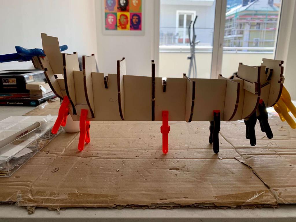

Buona sera a tutti. Eccomi con il mio primo cantiere (finalmente). Sono molto emozionato e non vedevo l'ora di iniziare!
Ho comprato il buccaneee della occre, la scala è 1:100. L'intento è provare sperimentare e imparare il più possibile, uscendo anche un po' dalle istruzioni che sono abbastanza standard. Sarò anche sincero che essendo il primo cantiere e non avendo particolare esperienza vorrei evitare di investire un patrimonio (vedi più in là discorso ponte).
Dopo un lungo studio ho deciso di affrontare il progetto [emoji23]
Allegato 361556
Ho appena finito di fissare le ordinate sulla falsa chiglia e sto iniziando a pensare alla calafatura del ponte. Allegato 361557
Questa prova sul cartoncino l'ho fatta mescolando del vinavil a della tintura nera e acqua prima spalmata sul cartoncino e poi "pucciati" i listelli e incollati. Dopo carteggiato il tutto. Non è un gran risultato, ma volevo provare la densità della colla, tenuta spessore trai listelli ecc. voi cosa ne dite?
Il mio dubbio più grande era la dimensione dei listelli, nel kit sono tutti da 0,5mm che mi sembrano davvero tanti e fuori scala. Però essendo il primo modello e chissà quale sarà il risultato penso che per sto giro sia meglio passarci sopra. Voi che dite?
Ahh ogni consiglio ho critica è più che ben accetta! Grazie a tutti!!

felipe.max 08-05-20 06:00 AM
Secondo me ,parer mio personale,l'effetto calafatura é eccessivo,meglio,sempre secondo me, passare una matita lungo i profili dei listelli

Ti posso dare qualche consiglio.I ponti non si costruiscono fuori ,ma si realizzano via via che si porta avanti il modello seguendo i piani.La scala e' importante e per una 1/60 la misura probabile dovrebbe essere di circa 0,3 mm di larghezza e di 5cm di lunghezza , per quella scala la chiodatura puo essere omessa altrimenti si va fuori scala . sul ponte non ci sono chiodi visibili perche erano tappati con tondini di legno Per quanto riguarda la calafatura si puo passare una matita sul bordo del listello prima di incolarlo senza rischiare di andare fuori scala

Sia Felipe che Catucci hanno scritto cose importanti. Spesso si vedono modelli con listelli larghi eccessivamente. Penso che una riduzione in larghezza come suggerito da Catucci sia la strada corretta, ovviamente in base alla scala del modello.

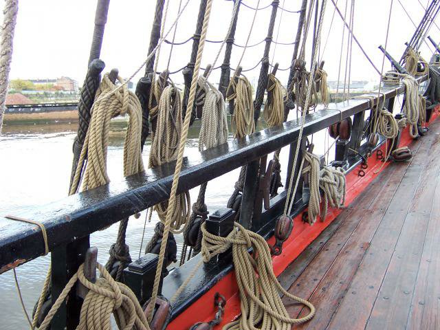

I ponti erano sempre puliti, lavati e pomiciati, devono essere il più bianco possibile. La chiodatura è sempre sconsigliabile sui modelli, non è possibile su un modello inferiore ai 2 metri vedere i chiodi che erano coperti da tappi. Questo è il ponte della Victory preso da un metro d'altezza, le tavole del ponte sono CHIARE e i tappi quasi invisibili su "NAVE VERA"! Figurati se puoi vederli in un modello!!

Perfetta la foto postata da Cervotto da cui è rilevabile il colore grigio chiaro delle tavole del ponte. Il sole e gli agenti atmosferici danno come effetto quella colorazione altre possono essere quelle di un bastimento nuovo di cantiere viceversa
sergio60 08-05-20 01:58 PM
Può dare altre informazioni l'immagine sotto in cui il ponte risulta evidentemente trattato con dei prodotti protettivi e rimangono in evidenza i tappi della chiodatura.
Insomma qualche spunto da tutta questa serie d'informazioni se ne può ricavareAllegato 361732
