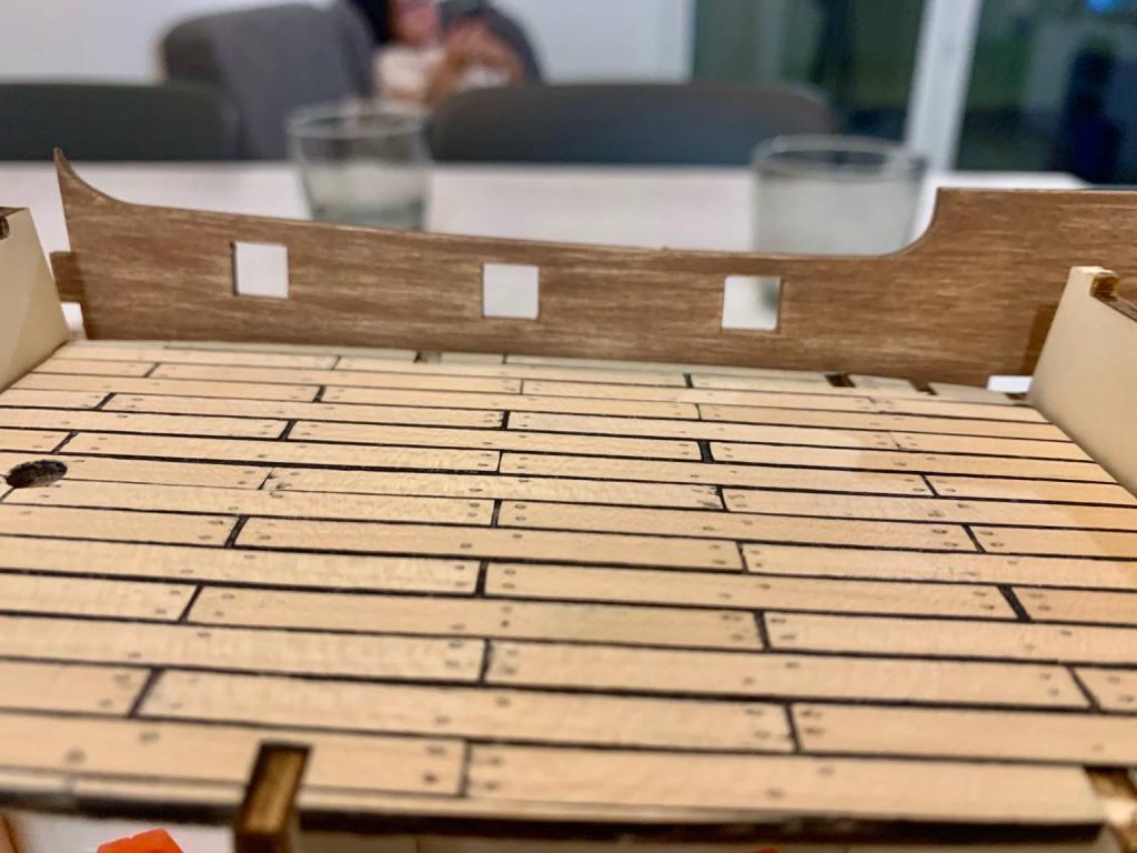

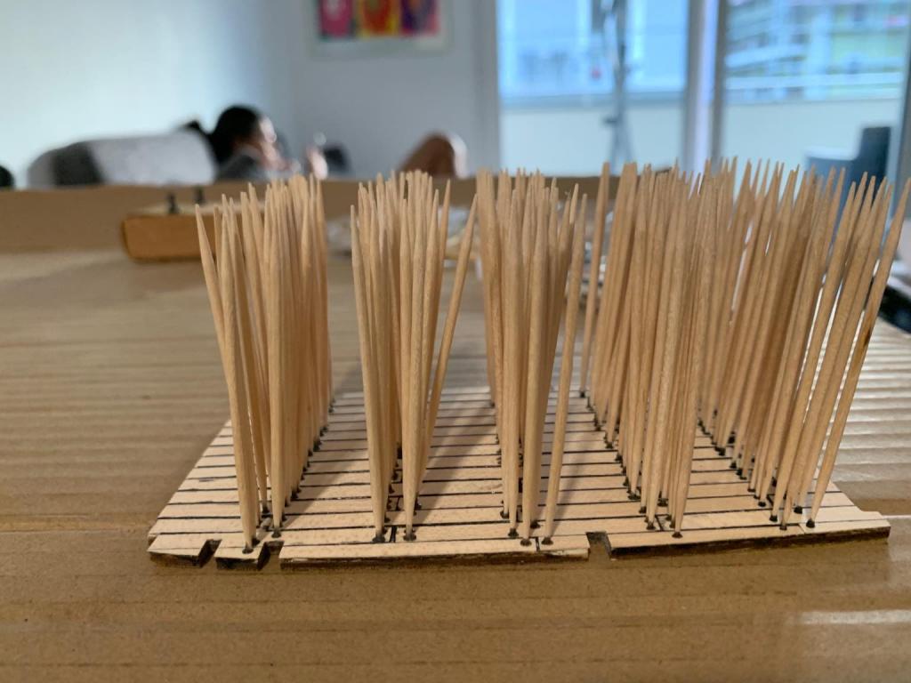

Eccoci, allora, visto che avevo già iniziato a fare i buchini per la chiodatura ho completato il lavoro cercando di seguire i vostri preziosi consigli, per simulare i "tappi" ho usato la tecnica degli stuzzicadenti.
Allegato 361856
Per cercare di avere dei "tappi" il più piccolo possibile ho fatto buchi piccoli e stuzzicadenti poco affondo.
Il risultato non si soddisfa al 100% sembrano tranquillamente fatti a matita, con la sofferenza che ci ho messo 1 ora [emoji23][emoji23] penso che l'errore sia stato appunto quello di volerli fare piccoli e sperare di averli comunque definiti.
Allegato 361857
Visto da vicino, l'effetto funziona, ma nel complesso sembrano disegnati.
Allegato 361858
Voi cose ne pensate? Sto ragionando se fare così anche sugli altri pezzi di ponte, orami ho iniziato, quindi in qualche modo devo fare anche sugli altri, ma forse è meglio disegnarli a matita a lavoro finito?

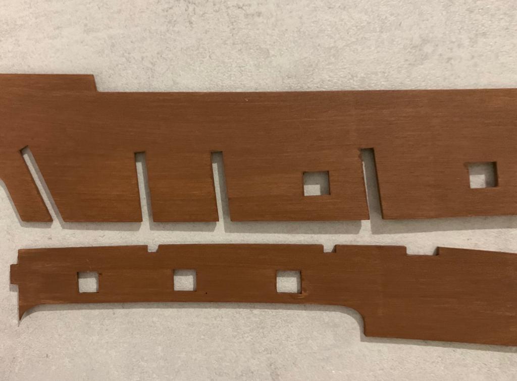

Per quanto riguarda le murate sono riuscito a raddrizzarle, da quella fastidiosa curva a "spirale". Allegato 361859
Per simulare un po' l'invecchiamento anche sulle murate ho fatto diverse prove (cenere, colori ecc.) alla fine la cosa migliore è stata grattarli leggermente e strofinarli con un po' di lana d'acciaio. Sono abbastanza contento del risultato. Allegato 361860
Il colore però risulta un po' freddo e poco pieno, mi piacerebbe fosse più "corposo" non so come dire... ha senso passare una tinta un po' rossiccia molto diluita che colori le parte che ho grattato che sono adesso più chiare? O semplicemente dare un altra mano e ripete l'operazione?
Questo è l'effetto delle murate appoggiata slle ordinate Allegato 361861
Appena finisco di grattare, eventualmente simulare i chiodi sugli altri ponti e di fumare una stecca di sigarette [emoji23] provo a sporcarli per invecchiarli!

Con l'aiuto di un amico restauratore sono riuscito a rendere le murate meno "secce" è più autentiche Allegato 362123

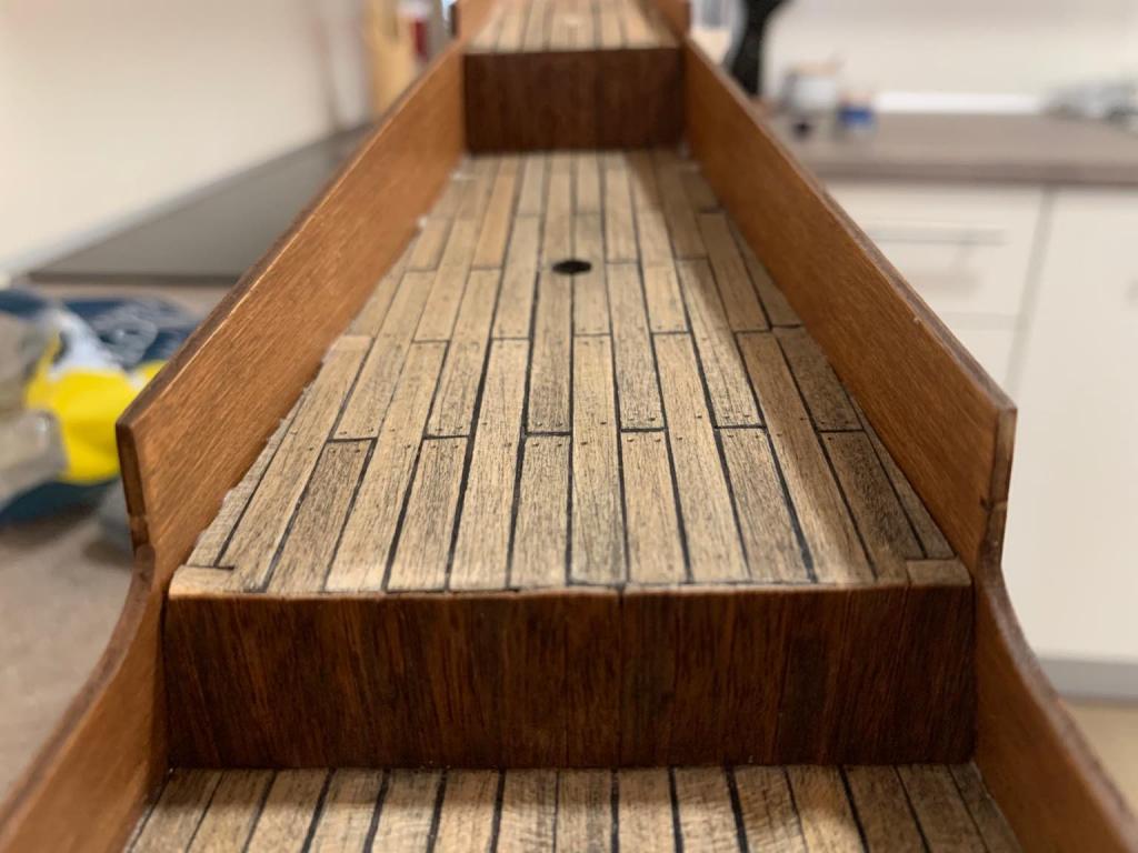

E grazie a tutti i vostri consigli ho un po' "smanettato" con il ponte, il risultato è discreto, mi dispiace solo che avendo carteggiato moltissimo per togliere il vinavil nero della calafatura le venature non sono venute in risultato, il risultato è questo Allegato 362124Allegato 362125
Purtroppo La foto, non capisco perché, non rende giustizia al ponte... in realtà l'effetto è molto meno eccessivo rispetto a quello che si vede in foto, il nero è meno scuro e il tutto è più tende al grigio che al giallino. Cosa ne pensate? Può andare? Anche se capisco che sua difficile valutare il ponte perché in foto, almeno a me, sembra eccessivo, anche tenendo in considerazione che si tratta di un galeno pirata.

Ponte e murate incollate! Queste foto mi sembrano abbastanza vicini al effetto reale! Anche se dal vero risulta un po' più "soft" Cosa dite può andare?
Ora mi preparato per il fasciame, consigli?
