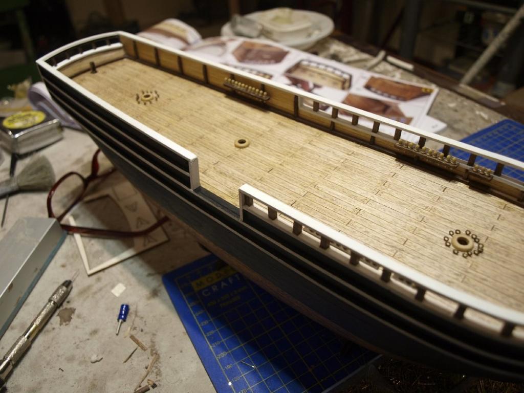

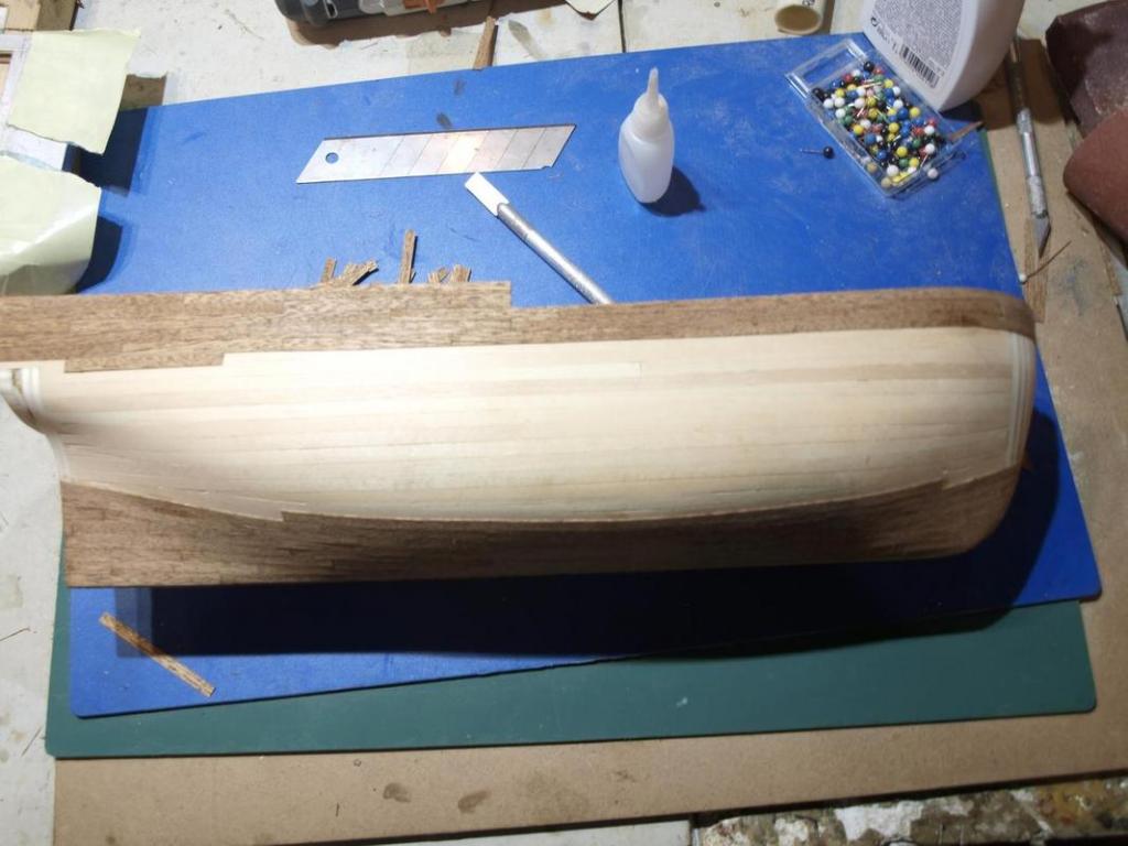

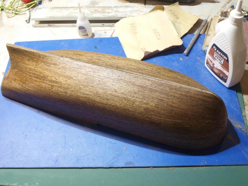

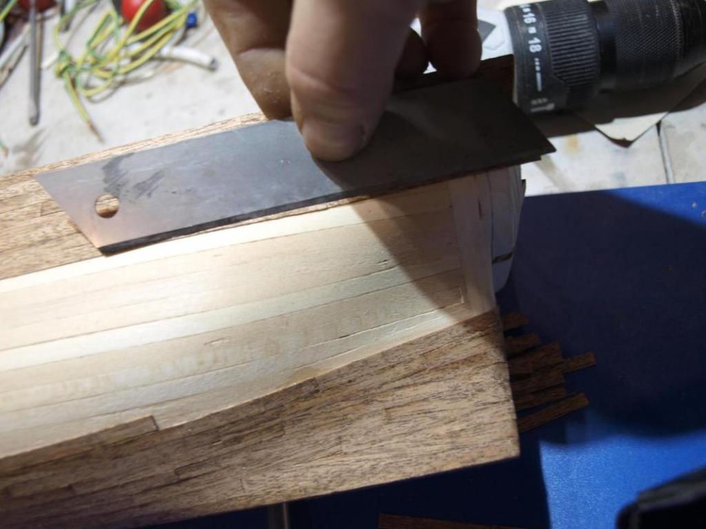

Ho tagliato i listelli a 60mm e li sto montando seguendo il modulo in foto.. sta venendo bene
A questo punto non sono lontano dall'aver finito, a breve metterò delle nuove foto.

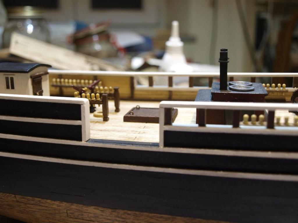

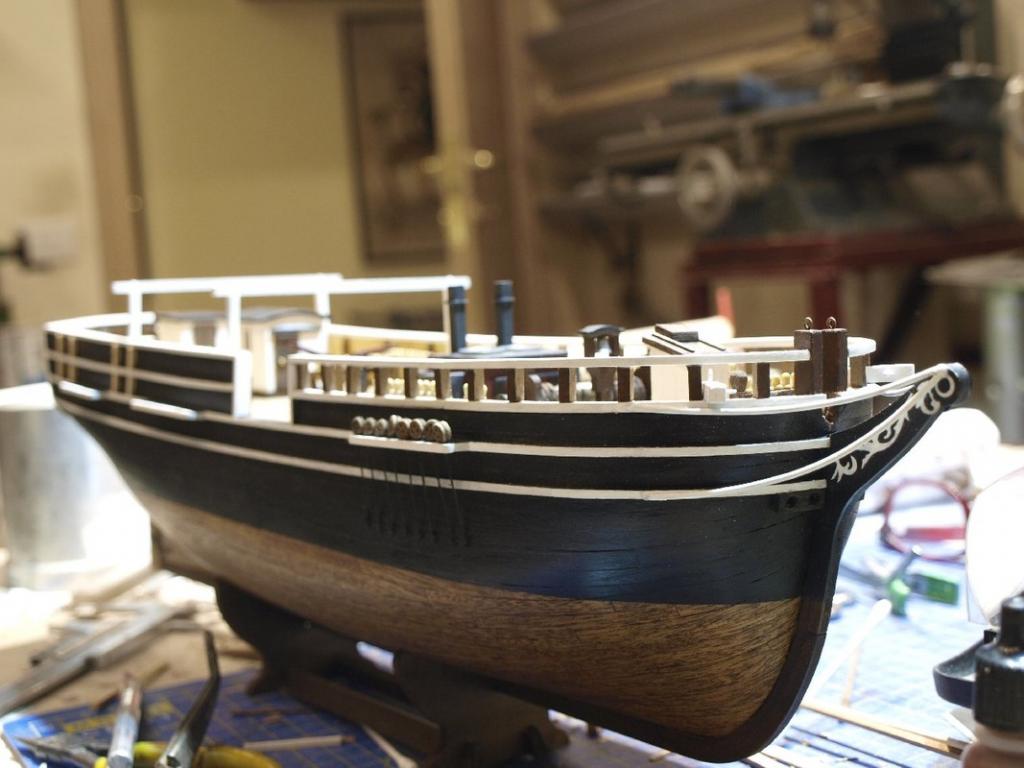

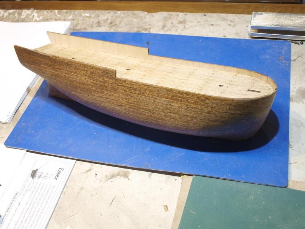

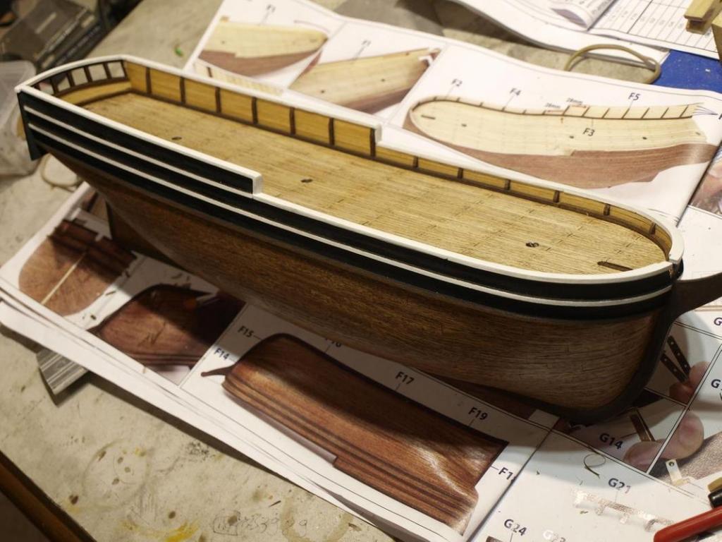

Rivestimento più o meno finito.
Sono indeciso se chiodarlo con lo stesso filo della coperta ma col mogano ho un pò paura.

Ciao, complimenti velocissimo, hai fatto un bel rivestimento, ma sei sicuro che è mogano dalle foto sembra iroko.

Credo che sia mogano Sapelli, che non è il vero mogano ma un similare proveniente dall' Africa.

dovrebbe essere sapelli
non conosco l'iroko ma se assomiglia al mogano con qualche paglietta nera potrebbe benissimo essere un legno diverso.

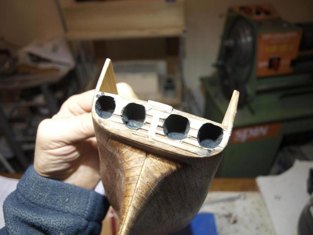

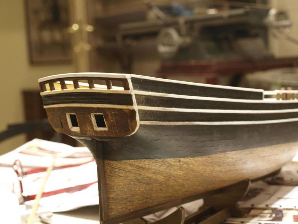

Ho costruito lo specchio di poppa con qualche modifica..
kit baleniera Essex di OcCre-_1011312.jpg   kit baleniera Essex di OcCre-_1011313.jpg   kit baleniera Essex di OcCre-_1011315.jpg
kit baleniera Essex di OcCre-_1011319.jpg   kit baleniera Essex di OcCre-_1011331.jpg   kit baleniera Essex di OcCre-_1011335.jpg
kit baleniera Essex di OcCre-_1011338.jpg   kit baleniera Essex di OcCre-_1011333.jpg   kit baleniera Essex di OcCre-_1011332.jpg
wrighizilla non è in linea   Rispondi quotando
Vecchio 26-12-19, 09:50 AM   #22
Registrato dal: Dec 2014
Messaggi: 2,531
cervotto è un newbie...

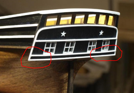

Scusa, ma le istruzioni dicono di montare lo specchio di poppa in quel modo? Mi sembra strano, perché gli angoli vengono sospesi nel vuoto, non nella poppa dello scafo. Qualcosa è errato. Le due righe bianche di poppa dovrebbero essere all' altezza di quelle sul fianco.

Vecchio 26-12-19, 11:21 AM   #23
Registrato dal: May 2002
Messaggi: 592
wrighizilla inizia ad ingranare.
guarda la barca
https://catalog.occre.com/essex.html
sto giusto rifilando l'angolo aggiungendo un listello da un lato per risolvere un errore di qualche decimo che ho fatto nel piegare l'ottone..
ma è roba che sta dentro 1mm, lo specchio di poppa è fatto così.
Mi sto limitando a montare un kit cercando di farlo al meglio delle mie capacità e non so dirti perchè lo specchio di poppa possa avere una data forma. sono comunque d'accordo con te che la forma sia discutibile ma essendo un kit lasercut non mi sono proprio posto il problema.
Se vuoi scrivere alla Occre e chiederlo a loro, hanno un valente support team.
Volendo interpretare il kit in modo diverso avrei potuto tagliare lo specchio di poppa con una forma rettangolare come la baleniera Morgan..
Adesso però, visto quanto ho penato a farlo mi vengono dubbi se metterci mano.. ci sono dei rischi anche se potrebbe essere rimediabile tagliando l'angolo aggettante e facendo lo specchio di poppa sommariamente rettangolare con la parte bassa stondata a seguire lo scafo.
certo è un lavorissimo perchè anche tagliando a disco col dremel l'ottone rischia di saltare e un nuovo profilo andrebbe aggiunto.
un ritocco non semplice.. ci penso..

Sembra un errore proprio della Occre, il modello viene presentato con gli angoli dello specchio nel vuoto.
Vecchio 26-12-19, 04:46 PM   #25
Messaggi: 592
errore o scelta io non so dirlo.. rimane il fatto che anche volendo intervenire non è certo semplice.

Potresti rifare tu lo specchio di poppa sarebbe un valido modo di migliorare gli errori del kit

ho optato per rimodellare lo specchio di poppa..
tutto è solo abbozzato ma qualcosa si vede..
ho deciso di rinunciare a tutte le finestre e lasciare 2 portelli ad uso di scarico che penso chiuderò.

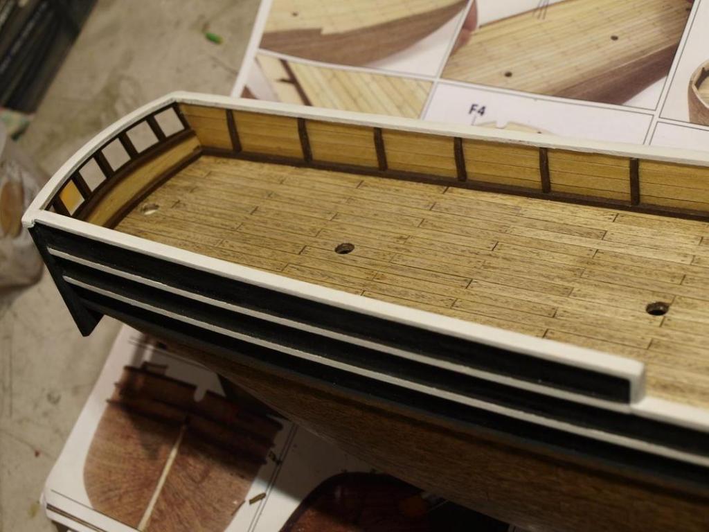

Vabè.. ho modificato lo specchio di poppa per quanto fosse possibile senza doverlo rimuovere.
spero che sia dignitoso..

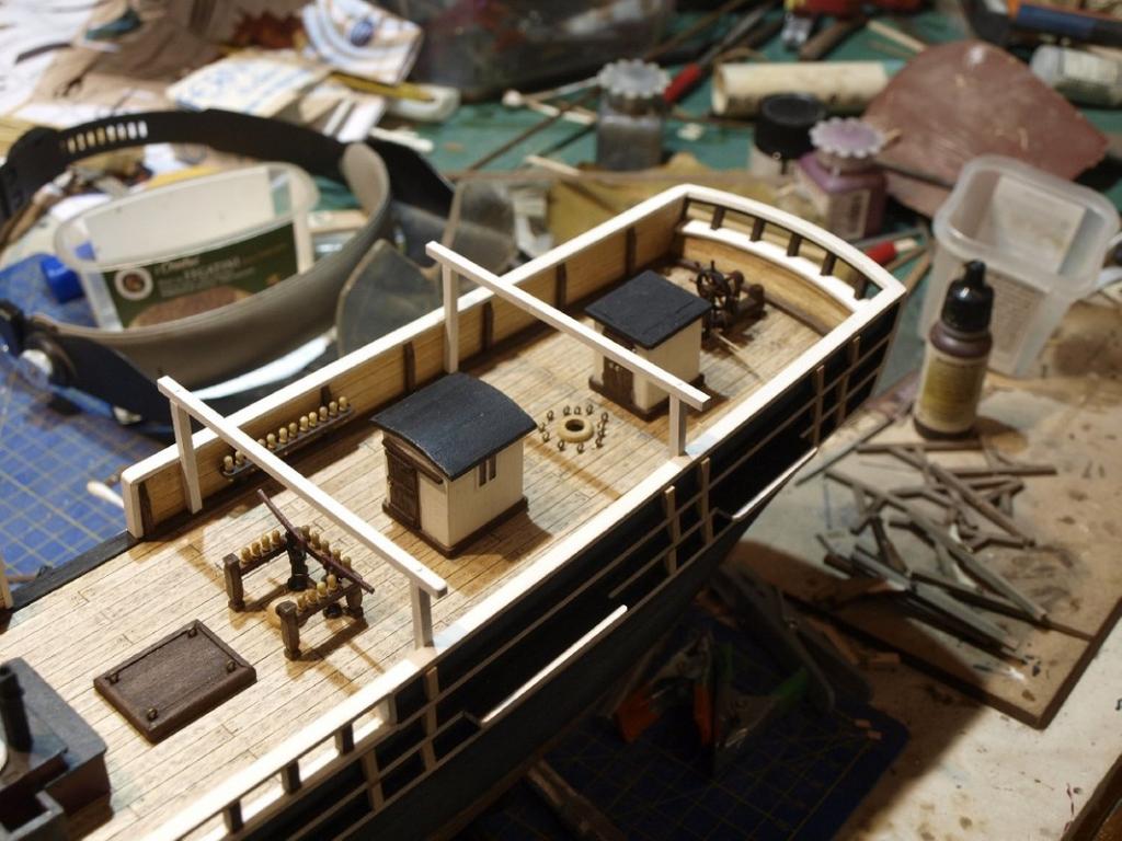

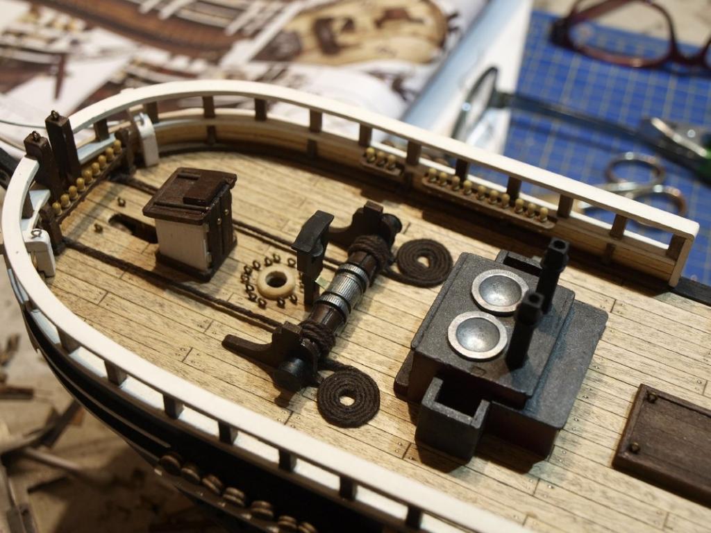

Ho montato il timone e gli elementi sulla coperta, spero di aver dato una interpretazione dignitosa alla poppa di questa baleniera.
