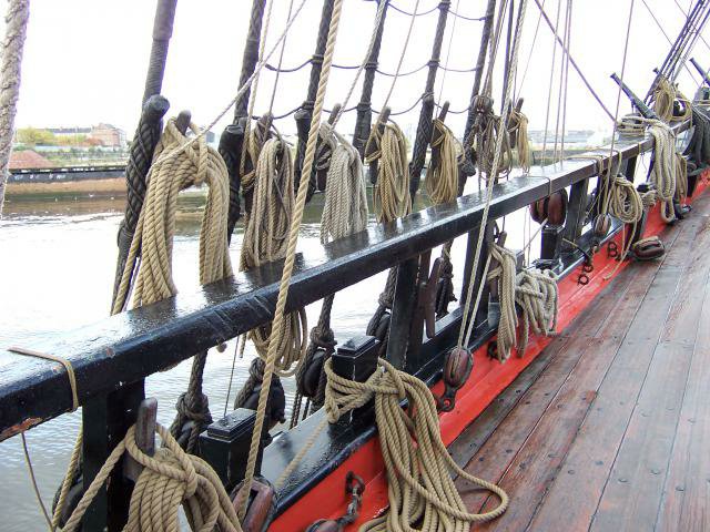

I ponti erano sempre puliti, lavati e pomiciati, devono essere il più bianco possibile. La chiodatura è sempre sconsigliabile sui modelli, non è possibile su un modello inferiore ai 2 metri vedere i chiodi che erano coperti da tappi. Questo è il ponte della Victory preso da un metro d'altezza, le tavole del ponte sono CHIARE e i tappi quasi invisibili su "NAVE VERA"! Figurati se puoi vederli in un modello!!

Perfetta la foto postata da Cervotto da cui è rilevabile il colore grigio chiaro delle tavole del ponte. Il sole e gli agenti atmosferici danno come effetto quella colorazione altre possono essere quelle di un bastimento nuovo di cantiere viceversa

Può dare altre informazioni l'immagine sotto in cui il ponte risulta evidentemente trattato con dei prodotti protettivi e rimangono in evidenza i tappi della chiodatura.
Insomma qualche spunto da tutta questa serie d'informazioni se ne può ricavareBuccaneer scala 1:100, primo cantiere-d1-82-d0-b0-d0-ba3.jpeg
