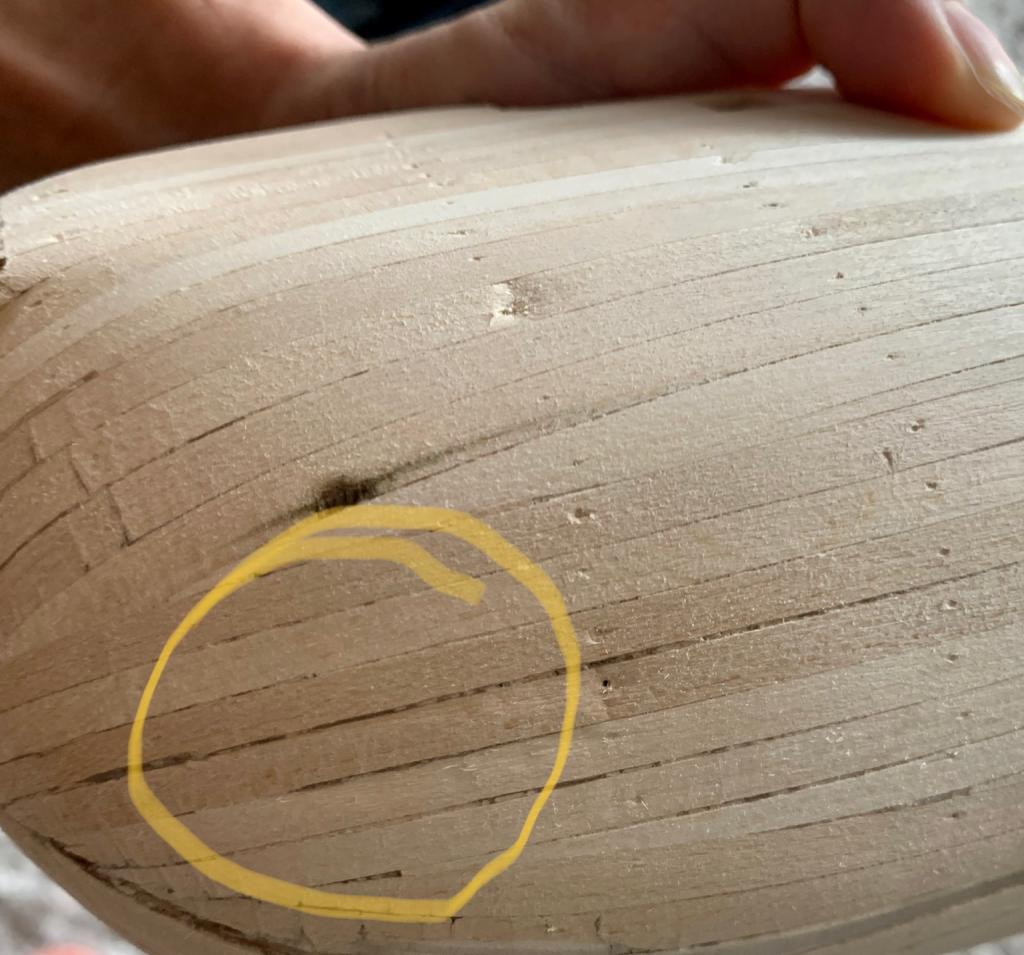

Buccaneer scala 1:100, primo cantiere-img_6191.jpg fessure chiuse, e chiodini rimossi. Prima di iniziare a carreggiate mi chiedevo se ci fosse qualche precauzione particolare da prendere (oltre a le cose già dette) e quali possano essere le criticità di questo passaggio, giusto per evitare di fare cazzate... grazie a tutti!!

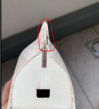

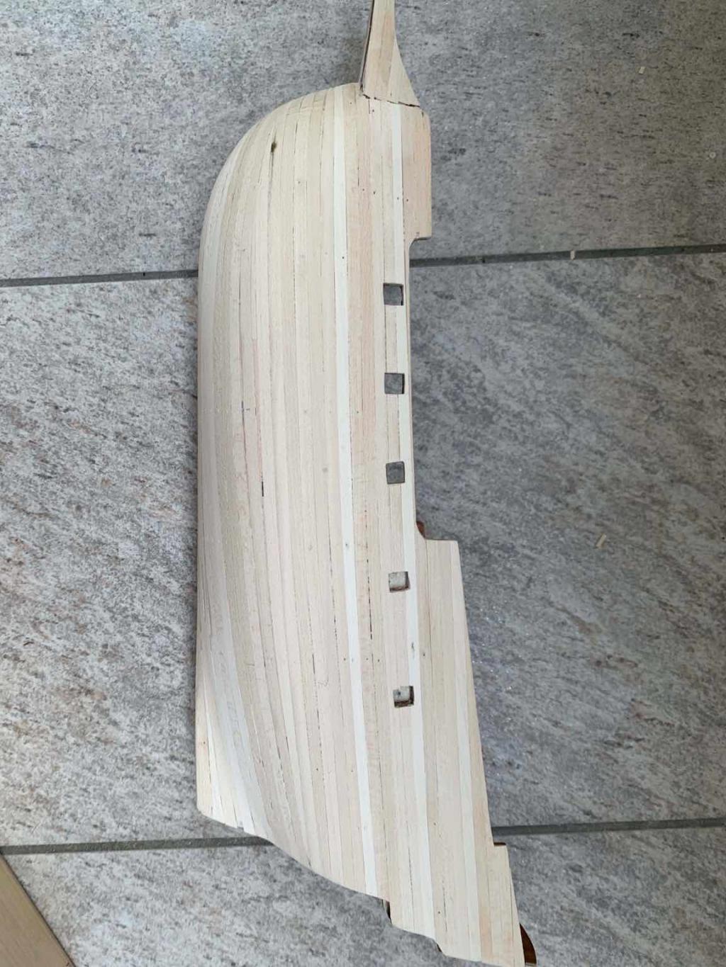

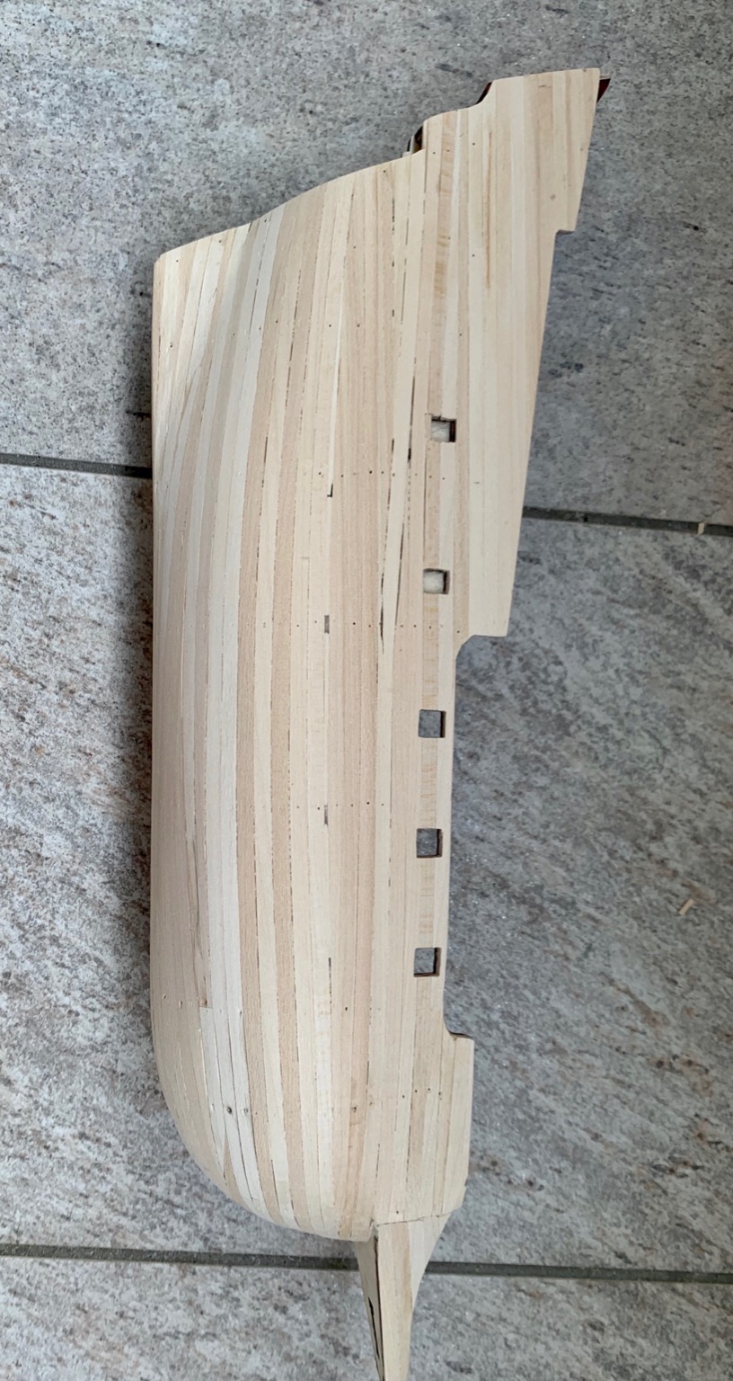

Vecchio 14-05-20, 05:10 PM   #50
L'avatar di p-jire
Registrato dal: Oct 2010
Messaggi: 132
p-jire è un newbie...
predefinito Buccaneer scala 1:100, primo cantiere
Con calma e seguendo le vostre dritte ho carteggiato lo scafo, devo dire che arrivano le prime soddisfazioni. Non mi sembra poi tanto male Buccaneer scala 1:100, primo cantiere-img_6192.jpg Buccaneer scala 1:100, primo cantiere-img_6193.jpg Anche la prua migliora, anche se continua a non essere bella, in ogni caso devo aprire la "corsia" per la ruota di prua consigli? Le istruzioni dicono di montarla dopo il secondo fasciame voi cosa dite?Buccaneer scala 1:100, primo cantiere-img_6195.jpg discorso analogo per il dritto di prua, dove non ho proprio idea di cosa fare i listelli sono un po' rialzati, anche perché avevo assottigliato troppo la chiglia, riempio con dei cunei e assottiglio a 4mm?? (Spessore del dritto) Buccaneer scala 1:100, primo cantiere-img_6196.jpg
Ultima modifica di p-jire; 15-05-20 a 01:29 AM
p-jire non è in linea   Rispondi quotando

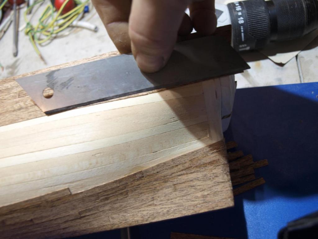

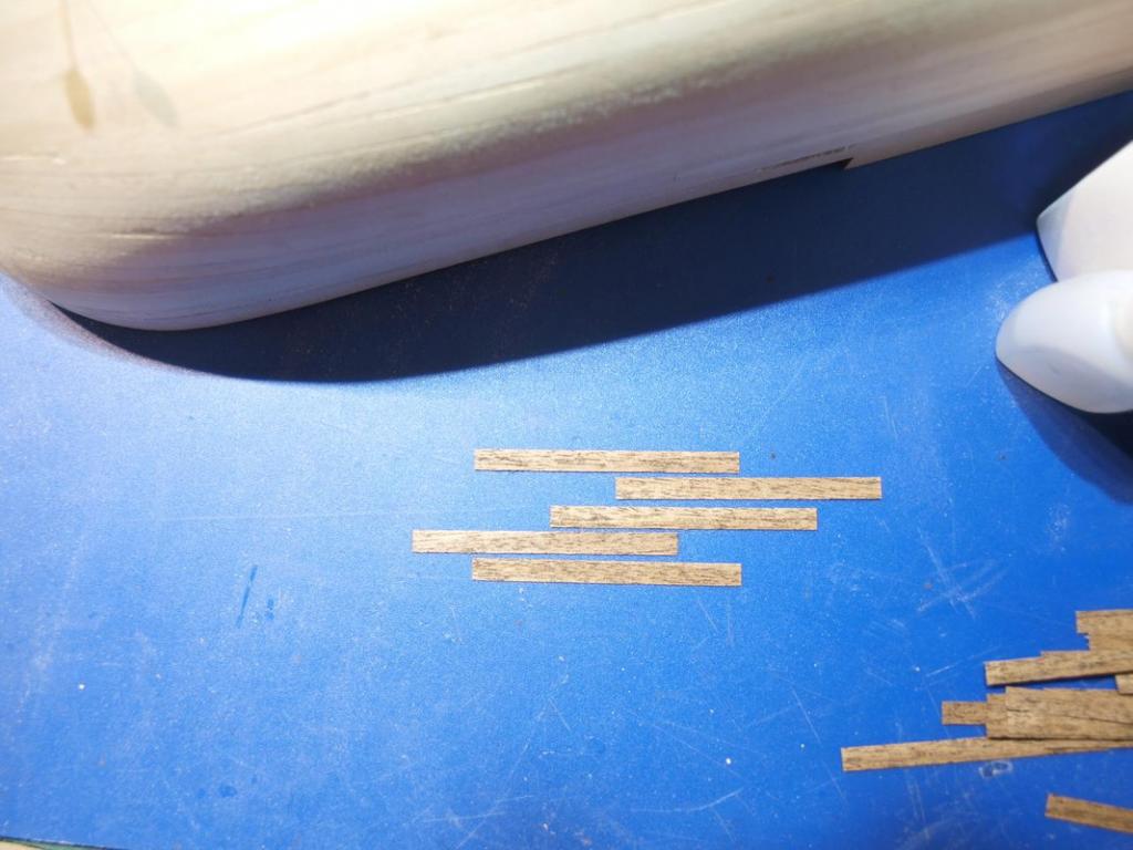

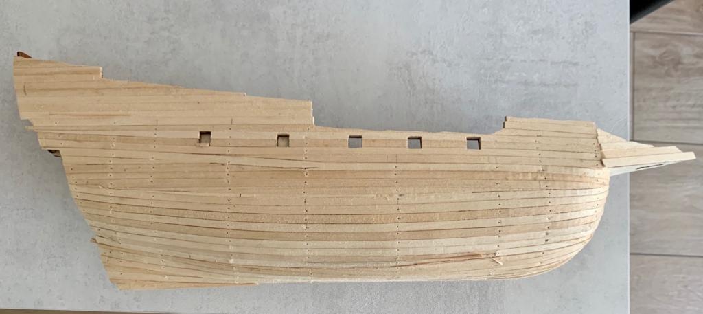

Vecchio 14-05-20, 06:34 PM   #52
Registrato dal: May 2002
Messaggi: 592
wrighizilla inizia ad ingranare.
partirei dalle parti segnate in rosso.. che poi è più o meno quello che ti fanno vedere nelle istruzioni.
inizi dalla murata e andando verso l'alto fai uno spicchio per cercare di metterti parallelo ai bordi.
questo perchè sarebbe brutto arrivare a finire il castello con listelli tutti in diagonale quindi è meglio se ti metti progressivamente in condizione di arrivare parallelo ai bordi corrimano.
poi scenderei parallelod alla murata fino a metà scafo.
a quel punto ripartirei da sotto cercando di non sforzare mai troppo il legno. logicamente a poppa nei pressi del timone avrai da inserire degli spicchi triangolari perchè in quel punto non potrai seguire parallelo il listello precedente e contemporaneamente salire, infatti anche nelle istruzioni ti fa vedere che si genera uno spicchio vuoto.
cercherei di arrivare alla ruota di prua segnandola bene col pezzo che dovrai mettere e magari andrei con i listelli un millimetro oltre in modo di tagliare successivamente l'eccesso e incastrare perfettamente la ruota di prua nella scannalatura da 4mm che avrai disegnato col pezzo appoggiato allo scafo, almeno verrà centrata e rifilata perfettamente. .
tutto questo io lo farei a tavole, magari il primo listello lo puoi anche mettere intero almeno ti farà da battuta dritta per iniziare a salire e scendere ma poi andrei avanti con un pattern sfalsato su 1/4 di tavola.
in questo modo se nella curvatura avrai delle cuspidi o delle leggere curvature le potrai tagliare precise con un righello ma sarai sicuro che ogni tavola incollerà benissimo allo scafo senza sollevarsi , ti metto alcune foto anche di questa spiegazione.
se non te la senti di fare il secondo fasciame a tavole reparate puoi usare i listelli interi ma dovrai capire bene come rastremarli via via.. per questo motivo penso che con le tavole sia più semplice perchè se vedi che stai andando troppo in basso, fuori linea oppure stai prendendo una direzione sbagliata potrai rifilare direttamente sulla barca con una lametta e un righello e riprendere la linea dritta per la tavola successiva... anche rimuoverla se dovesse servire.
nel caso che farai il secondo fasciame a tavole separate cercherei di fare un pattern di tavole come ti ho messo in foto, ovvero sfalsate di 1/4 fino a tornare nella solita posizione dopo 5 tavole.
vedi anche questa discussione se può aiutarti
http://www.modellismo.net/forum/694152-post32.html
Buccaneer scala 1:100, primo cantiere-img-6191.jpg   Buccaneer scala 1:100, primo cantiere-1011279.jpg   Buccaneer scala 1:100, primo cantiere-1011283.jpg
Buccaneer scala 1:100, primo cantiere-1011281.jpg   Buccaneer scala 1:100, primo cantiere-1011272.jpg
Ultima modifica di wrighizilla; 14-05-20 a 06:51 PM
wrighizilla non è in linea   Rispondi quotando

Questi listelli del primo fasciame dovrai lisciarli molto, altrimenti con il secondo fasciame si vedrà la testa dei listelli, oppure dipingere il primo fasciame in colore mogano simile al secondo per mascherarli. Puoi usare colori a tempera poco diluiti che permettono un buono incollaggio del secondo strato.
Grazie mille, pensavo di lisciarli così che lo spessore del dritto di poppa li copra... può andare? Poi coprire e ammorbidire con il secondo fasciame

Vecchio 15-05-20, 02:46 AM   #56
Messaggi: 592
apetta, non ho detto di rastremare direttamente tutto sullo scafo, forse mi sono spiegato male..
se vedi nelle foto che ho messo nel post precedente ci sono 3 casi di errore da correggere: una cuspide che causerebbe un disallineamento della tavola successiva (quella con la freccina) che puoi facilmente tagliare sul posto con un righello riportandoti in linea.
poi la foto dove si vede la curva spanciata e ho scritto"cut" sul legno dove per forza devo tornare dritto per accogliere le tavole che andranno sotto.
infine la foto dove poggio la lametta e anche lì vedi sotto la lama cosa occorre togliere per tornare in linea.
queste piccole correzioni le faccio direttamente sulla barca a listello già incollato.
le tavole a prua le rastremo sul tavolo di lavoro prima di montarle, almeno le ultime 1-2 prima della ruota di prua e poi controllo di avere una linea di appoggio sufficientemente dritta per le tavole seguenti.
se la linea di appoggio non risulta buona posso tagliare la tavola precedente con l'aiuto di un righello o un listello per riportarmi su una linea più corretta, che offra un buon appoggio per la tavola che si appoggerà sopra o sotto ad essa.
la maggior parte delle tavole non le rastremi proprio, le monti così come sono, tipo mattonelle, al massimo ci sarà qualche microscopica cuspide o cunetta da tagliare come nelle foto che ti ho già messo.
poi, arrivando verso prua avrai da rastremare le ultime tavole ovviamente.. e verso poppa avrai da inserire dei triangoli, dipende dalla forma dello scafo ma di solito è così.
alla fine però saranno solo poche tavole da rastremare e solo nei pressi della ruota di prua.
magari capita di fare qualche piccola correzione delle tavole più interne verso il centro barca ma quantificabile in decimi di millimetro giusto per sfumare la curvatura per ottenere la linea di appoggio nel migliore dei modi.
chiaramente anche se la tavola è già incollata basta poggiare una lametta del tipo che vedi in foto e far scappare via la scheggia di troppo.
mi rendo conto che non mi è affatto semplice spiegartelo
guarda la foto con la barca vista davanti: in ciascuna fila le tavole rastremate a prua sono solo l'ultima, al massimo 2 prima della ruota di prua.
tutte le altre tavole che le precedono verso il centro dello scafo sono semplici tavole rettangolari di 60mm senza nessuna rastrematura.
ovviamente ho cercato di tagliarle bene con la taglierina a 90° ma non importa se una tavola è 50mm e una 49mm senza taglierina puoi usare un foglio a quadretti per allineare i tagli da fare, poi se vuoi fare prima le tavole le fai più lunghe.
nella foto di 3/4 vedi che cerco di procedere parallelo fino a 1-2 tavole prima della parte semisferica dove per forza andrà rastremata altrimenti la linea tenderebbe a salire troppo e vedresti subito che sta prendendo una direzione sbagliata.
nella terza foto vedi come sono partito dalla cima e dal fondo in modo da giudicare complessivamente l'andamento e la crescita della copertura e della pancia.
altrimenti l'altro modo di coprire lo scafo è mettendo listelli interi e rifilare a prua solo dove serve.
lasciarli andare poi interi verso poppa senza sforzare troppo il legno (sennò si alza, fa le gobbe) dove formeranno degli spicchi vuoti che riempirai.
i listelli li rastremi solo a prua da dove inizia a curvare e lasciando alla fine contro la ruota di prua solo metà della larghezza totale del listello.
se poi qualcuno lo dovrai rastremare di più o di meno lo vedrai costruendo.
se inizia a salire troppo rastremerai i seguenti un pochino di più, se ti sembrerà di essere troppo basso li rastremi meno..
io lo trovo più difficile da fare in questo modo, rivestendo a tavole ci metto la metà di tempo e ho meno spreco di materiale ma viene anche più bello perchè se un listello sarà di un tono di legno più chiaro non lo vedrai mai da cima a fondo.
l'importante per qualsiasi metodo userai è che fai sempre la stessa cosa da entrambi i lati e che davanti e dietro vedi una serie di linee che si congiungono sempre assieme nello stesso punto, deve tornare un lato uguale all'altro e un listello alla stessa altezza dell'altro lato. . speculare.
stavolta ricordati di segnare bene la linea centrale della barca dove metterai il pezzo pretagliato della ruota di prua, altrimenti i listelli che sconfinano nell'altro lato non saranno belli da vedere.
Buccaneer scala 1:100, primo cantiere-1011296.jpg   Buccaneer scala 1:100, primo cantiere-1011289.jpg   Buccaneer scala 1:100, primo cantiere-1011277.jpg
Ultima modifica di wrighizilla; 15-05-20 a 03:42 AM

guarda anche qui.. rinforzi a parte sono solo l'ultima tavola o al massimo 2 che vengono rastremate.. le seguenti verso il centro dello scafo sono rettangolari.
poi le tavole in alto ai castelli partono parallele ai corrimano e poi sfumano leggermente triangolari per riportarsi gradualmente in linea con la murata e le cinture.

la "spina di pesce" deve terminare al primo incintone, sotto la losca del timone, il resto delle tavole viene messo orizzontale a salire.

Invece ora avrei l'ennesimo problema, già mi ero accorto di aver rastremato troppo la seconda ordinata creando un piccolo avvallamento, ho cercato di nascondere il difetto carteggiando, ma non é sparito.
Buccaneer scala 1:100, primo cantiere-img_6200.jpg
Il difetto non é molto visibile (tranne nella foto che ho cercato l'Angolazione e giusta per accentuarlo.) credo che sia su ordine di 0,5mm. E la zona é abbastanza piccola, poco più grande di una moneta da due euro Buccaneer scala 1:100, primo cantiere-img_6203.jpg
Pensavo quindi di incollare sopra qualche listello da 2 millimetri e poi pareggiare il tutto. I listelli vanno rastremati per assomigliarli o come vanno trattati prima di incollarli? Basta creare una "toppa" e incollarli sopra?
Poi ho un altro dubbietto a prua devo aprire la "scanalatura" per la ruota di prua o visto che é bella liscia non serve e ci incollerò direttamente sopra la chiglia?
