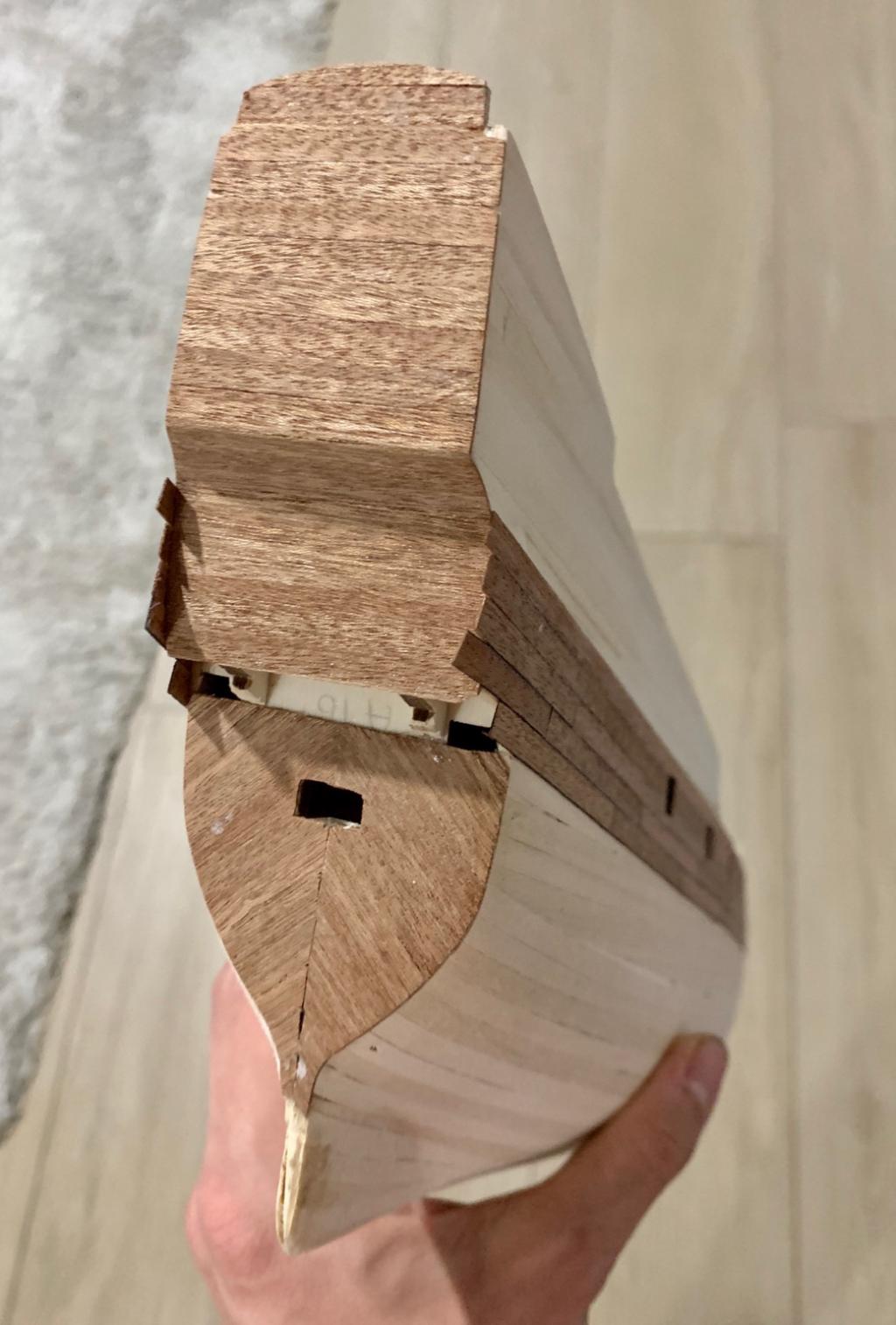

Rapido aggiornamento. Sto andando avanti, ma incontro sempre più difficoltà sopratutto a prua forse rastremavo troppo al inizio? Cercavo di fare una linea morbida che partisse da più indietro. Ora mi sembra che vada meglio "stondando" il taglio e facendolo più corto, non so se mi sono spiegato.
Vi allego qualche foto Buccaneer scala 1:100, primo cantiere-img_6271.jpgBuccaneer scala 1:100, primo cantiere-img_6272.jpg.
Secondo voi come sta andando?
Sto anche risponderanno difficoltà con la colla, nel senso che sto sporcando abbastanza, sopratutto a prua. Sto usando colla vinilica a presa rapida e sulla punta dei listelli a prua una puntina di cianoacrilica che fa miracoli, solo che quando si mischia con il vinavil fa una strana "miscela" densa che sporca un sacco...

Il trucco per ottener un buon risultato nella rastrematura e' quello di dare contemporaneamente una forma ad "ESSE" allungata. Questo aiuta molto nell'arrivare a prua con tutti i corsi sulla ruota di prua.
L'effetto lo puoi ottenere riscaldando il listello con un ferro da stiro mentre gli dai una leggera curvatura di costa.
ALex
se dai sullo scafo la vinilica, ma pochissima, giusto per rendere il legno appena umido e sulla tavola da incollare ci metti la ciano, ottieni una colla istantanea che non ti permette nemmeno 3 secondi per posizionare i pezzi, si catalizza all'istante.
se metti troppa vinilica fa disastri perchè si coagula come hai descritto.
se metti solo ciano, sul legno si incolla in una ventina di secondi.
io spesso per incollaggi difficili metto la vinilica su un lato, la pulisco giusto per lasciare uno strato sottilissimo e poi attacco il pezzo con la ciano molto liquida (quella da gomme per automodelli che corre più liquida dell'acqua) ma bisogna andare certi primo colpo perchè l'incollaggio è immediato.
Ultima modifica di wrighizilla; 18-05-20 a 06:03 PM

sta venendo bene
delle macchie fregatene.. tanto darai una carteggiata con grana fine una volta che avrai rivestito tutto lo scafo.
altra cosa.. potresti riprendere dal primo sabordo in questo modo, almeno ti riporti parallelo.
un taglio dritto e rimuovi con la lametta il pezzo di troppo.
