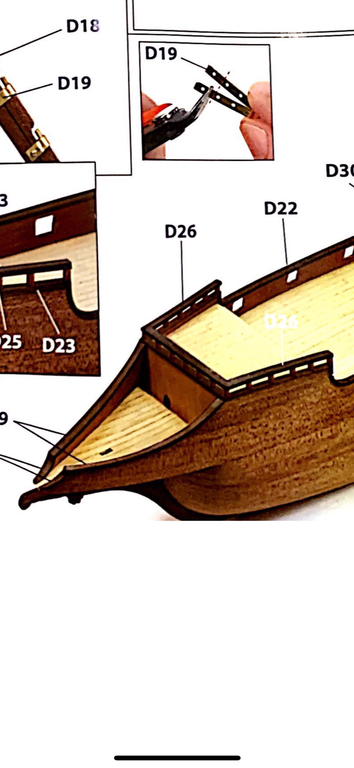

L'Angolazione della foto é particolare, ma per come correva Il listello non c'era modo di continuarlo sotto. Il listello, in punta, si curva finendo sul bordo inferiore.
Quindi mi interrompo alla linea rossa e poi le finisco in un secondo momento partendo da la. Perché dal manuale sembra tutto rivestito. Allegato 362606

Ottimo! Grazie della dritta non lo sapevo! Le istruzioni me lo farebbero completare così Allegato 362610 Allegato 362611
Te come mi consiglieresti di fare?

Come vedi l'ornamento è sulla guancia a parte dallo scafo e si nota bene che la guancia "A" è parte separata e di listelli diversi dallo scafo "B". Mi sa che le istruzioni siano un poco confuse.
Già... più che altro nelle altre foto sembrano gli stessi, e nel kit ci sono solo quei listelli che sto usando [emoji23]

perchè sulle istruzioni essendo un modello per principianti non fa differenze tra il rivestimento delle guance e quello delle fiancate.
questo si vede bene dalle foto del manuale che hai riportato al post 78 dove è evidente che c'è continuità... ma di fatto è sbagliato.
ed è il motivo per il quale non sono stato ad aggiungere complicazioni nella spiegazione del rivestimento.
la differenza nelle istruzioni viene fatta solo attraverso il decoro e il colore e magari puoi fare una incisione verticale dato che probabilmente il piano delle guance avrà un angolo leggermente diverso rispetto alla murata.
poi nel decorare potrai mettere un listello verticale come separatore sotto al paranco.
chi ti ha fatto notare che le guance sono un elemento separato ha certamente ragione, ma questa separazione può essere fatta appunto anche in seguito usando con alcuni stratagemmi, un colore più scuro, un listello verticale, il decoro a triangoli che alla fine delimiterà le guance separandole da resto.
io in questa fase trovo che sia il minore dei problemi, puoi fare benissimo un taglio verticale dove iniziano le guance e proseguire con un listello anche diviso in tavole più strette per mettere in risalto la differenza.
in sostanza la linea rossa che ti ha segnato cervotto e che il manuale di istruzioni non prende nemmeno in considerazione è giustissima ma non volevo mettere troppa carne al fuoco per crearti confusione.
