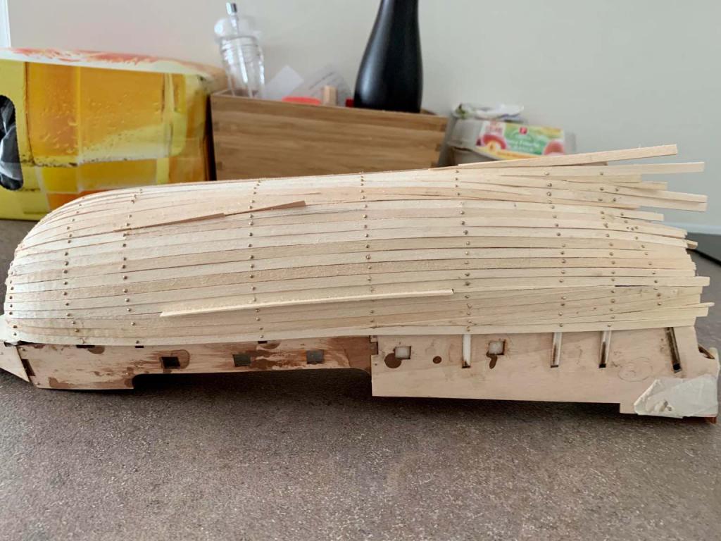

Buona sera a tutti. Eccomi con il mio primo cantiere (finalmente). Sono molto emozionato e non vedevo l'ora di iniziare!
Ho comprato il buccaneee della occre, la scala è 1:100. L'intento è provare sperimentare e imparare il più possibile, uscendo anche un po' dalle istruzioni che sono abbastanza standard. Sarò anche sincero che essendo il primo cantiere e non avendo particolare esperienza vorrei evitare di investire un patrimonio (vedi più in là discorso ponte).
Dopo un lungo studio ho deciso di affrontare il progetto [emoji23]
Allegato 361556
Ho appena finito di fissare le ordinate sulla falsa chiglia e sto iniziando a pensare alla calafatura del ponte. Allegato 361557
Questa prova sul cartoncino l'ho fatta mescolando del vinavil a della tintura nera e acqua prima spalmata sul cartoncino e poi "pucciati" i listelli e incollati. Dopo carteggiato il tutto. Non è un gran risultato, ma volevo provare la densità della colla, tenuta spessore trai listelli ecc. voi cosa ne dite?
Il mio dubbio più grande era la dimensione dei listelli, nel kit sono tutti da 0,5mm che mi sembrano davvero tanti e fuori scala. Però essendo il primo modello e chissà quale sarà il risultato penso che per sto giro sia meglio passarci sopra. Voi che dite?
Ahh ogni consiglio ho critica è più che ben accetta! Grazie a tutti!!

Non voglio proprio lasciarvi in pace [emoji23] ma ho bisogno del vostro aiuto, ho appena completato il primo fasciame sullo scafo del mio primo cantiere.
Non sono proprio soddisfatto al 100% del lavoro, sopratutto sulla parte sinistra della prua ho avuto diverse difficolta (i tasselli se Messi normalmente stavano troppo larghi e formando una sorta di scaletta) quindi ho un po' pasticciato per avere qualcosa di un po' più "filante", dovrei continuare con la murata, ma prima Volevo confrontarmi con voi per capire come procede e come mai ho avuto quelle difficoltà secondo voi, Grazie mille
Allegato 362212Allegato 362213Allegato 362214Allegato 362215Allegato 362216Allegato 362217Allegato 362218

non avrei usato i chiodi.. so che le istruzioni riempiono di chiodini ma adesso quando dovrai carteggiarli saranno più duri del legno circostante e rischi di ottenere una superficie irregolare.
la soluzione migliore per me è usare spilli a pallina corti 1cm e rimuoverli una volta che i listelli saranno incollati.
adesso quelli che puoi rimuovere li toglierei subito.. se qualche listello dovesse cedere lo incolli nuovamente con gli spilli, tanto sei nel primo fasciame che non si vedrà.
pareggiare i chiodi o rimuoverli è indispensabile altrimenti il secondo fasciame non lo metterai mai bene accostato.
per carteggiare dovresti organizzarti una basetta con manico sulla quale attacchi la carta vetrata col biadesivo.
molto comodo è anche un tampone semi rigido che puoi fare mettendo tra la basetta e la carta vetrata un materiale leggermente elastico come l'espanso che si usa per i materassini arrotolabili da campeggio di spessore 5-6mm in questo modo hai comunque un tampone rigido ma seguirà meglio le curve... ti metto una foto del mio, così vedi il materiale viola che ho messo tra il tampone e la carta vetrata.

Complimenti bellissimo lavoro! Effettivamente ho seguito le istruzioni che consigliano di mettere i chiodini e poi "lisciare" le teste con una lima per poi carreggiate. Ho provato e visto che escono agilmente, quindi penso di toglierli tutti. Grazie delle dritte per la carteggiatura! Vedró di organizzarmi, ho anche un tampone in sughero che pensi possa andare benone. Come valuti il lavoro? Può andare? Non riesco a capire quale sia stato il
Problema nella parte sinistra a prua, i listelli si "incurvavano" facendo una sorta di scaletta, rimanendo molto rialzati, per evitare ho dovuto fare quel puzzle di pezzi, mentre dall'altra parte non mi hanno dato problemi.
Per le murate, meglio salire seguendo i listelli che ho già messo? O ripartire seguendo la linea superiore della murata?

il puzzle di pezzetti va bene tanto coprirai tutto..
se hai problemi a curvare i listelli basta che li bagni e li pieghi a caldo..
ci sono vari sistemi, io uso direttamente lo stelo del saldatore messo in morsa.
c'è chi usa un barattolo appoggiato di lato con dentro una candela
alla fine io ho preso la mano a fare in questo modo e mi trovo bene a usare il saldatore
un altra cosa, quando metterai il fasciame definitivo valuta se ti possa piacere farlo a tavole perchè penso che farai prima e con risultati migliori anche estetici.
sarà anche più realistico visto che nessuna nave ha listelli che vanno da prua a poppa ma tutti sono fatti con tavole che attesterai a 1/4 della distanza con la tavola che starà sopra di essa..
in questo modo le correzioni saranno più semplici e al massimo avrai da rastremare solo le singole tavole o piccole imperfezioni nel seguire le linee di giuntura invece che dover impazzire a farle curvare lunghi listelli in direzioni che non vorranno prendere troppo volentieri..
ti metto qualche foto per spiegarti meglio..
in una foto vedi il pattern che ho usato posizionato sul tavolo, quello sarà l'andamento che avranno poi le tavole.
coprirai sempre in modo speculare da entrambi i lati in modo che non ti perdi nella simmetria e potrai iniziare contemporaneamente dall'alto e dal basso dello scafo.
scusa se adesso ti metto qualche foto, un domani se vuoi le rimuovo

il mio problema è stato proprio il fianco sinistro della prua, ma non capisco il motivo, anche perché la parte destra mi sembra fatta benone...
il legno in listelli per piatto non lo pieghi mai.. se provi di piatto sul tavolo vedi che non lo curvi, esso cercherà di recuperare la curva impossibile spanciando.
il legno va dove vuole andare, e deve andare senza troppo sforzo dove vuole andare.
per questo motivo lo devi assecondare rastremando via via i listelli altrimenti una pancia curva non la puoi ottenere.
il concetto è quello degli spicchi, se tenti di mandare a destinazione i listelli interi senza fargli una sorta di punta essi tenteranno di recuperare la curvatura alzandosi da una parte e farai tutto a scalini.
di fatto i listelli interi ne puoi mettere pochissimi.. 2 -4 al massimo.. tutti gli altri li dovrai per forza appoggiare al listello precedente montandoci sopra, segnarti tutta la parte che sovrammette e tagliarla via lasciando solo una piccolissima porzione di larghezza del listello in punta.
in questo modo il legno non si stressa perchè seguirà la curva in modo naturale, a spicchi appunto.
poi.. ogni listello che metti da un lato lo devi mettere subito anche dall'altro.. la barca deve crescere in modo speculare altrimenti viene storta.
se per esempio fai tutto un lato e poi l'altro è matematico che se guardi da davanti la linea centrale della barca sarà storta perchè il lato che hai montato tirerà molto più dell'altro che ancora non hai coperto.
inoltre è facile perdersi se non prosegui in modo speculare.
se la rastrematura di un listello torna bene da un lato lo farà anche sull'altro.
se vedi nella prima foto lo scafo ha solo 2 listelli interi nella parte iniziale, poi tutti gli altri rastremano subito perchè la bombatura non permette più di lasciarli interi.
io faccio così: metto 2 listelli a bordo della murata e questi magari non li rastremo.
i secondi li accosto ai primi e vedo cosa fanno.. se riesco a farli andare ancora senza tagliarli ok ma significa solo che in quel tratto sei ancora in una curva su cilindro e non su una sfera.
se iniziano a volersi sovrammettere mi segno da dove parte la rastrematura e dove vuole finire..
metto il listello sul tavolo e con un lama di trincetto bella grossa gli do un colpo dritto di martello e li taglio.
carteggio in minimo il punto d'angolo dando una leggera curva a coltello e monto il listello con gli spilli al contrario, con la parte tagliata sotto in modo da rendere la curva ospitale per il prossimo listello.
il listello seguente avrà lo stesso destino, magari è largo 5mm ma lo rastremo in punta fino a farlo diventare 2 mm e per una lunghezza di quanto mi dice il legno in base alla pancia che devo fare.
il segreto è sempre cercare di fare andare il legno dove vuole lui.. se si vuole sovrammettere tagli via la parte di eccesso.
stessa sorte anche dietro, ora magari nella tua non hai questo problema ma il concetto è il solito se la barca finisce con una pancia curva
poi oh.. io non sono certo maestro d'ascia.. morirò imparando.. :D

Ci ho ragionato un po' su è credo di aver capito buona parte degli errori.
In primis ho rastremato ogni listelli, ho preso la misura dell'ordinata più grande e calcolato lo spessore dei listelli su quella più piccola (mi vergogno un po' a dirlo ma ho usato un metro in pollici facendo i conti in centimetri, e me ne sono accorto troppo tardi... [emoji43][emoji43]) quindi tutto il lavoro già da la era sbagliato. Mentre andavo avanti rastremavo ancora i listelli per adattarli, ma come dici tu, non ho assecondato abbastanza il legno, sforzandolo un po' e infatti ecco gli scalini! Poi ho fatto prima un fianco (quello fatto bene) e poi l'altro.
Solo non ho capito bene questa parte.
La parte che hai tagliato sagomandola con il listello precedente la giri verso l'esterno dove andarà il listello successivo? E poi non capisco bene il discorso del angolo...
grazie mille!
wrighizilla 13-05-20 02:17 PM
io invece lascerei stare così, magari toglierei i chiodi, non è venuto poi così male visto anche che tanto lo dovrai ricoprire con il fasciame sottile.
cerca magari di chiudere le fessure con pagliuzze e schegge perchè carteggiando almeno i listelli saranno incollati tra loro e non si muoveranno.
controlla da dietro se l'ordinata principale o falsa chiglia appare storta ovvero se lo scafo ha preso una direzione a banana dovuta alla trazione dei listelli.
se dono pochi millimetri fregatene.. se vedi un netto arco e ti accorgi di aver fatto uno scafo a banana ne riparliamo.
quando tagli un listello per rastremarlo farai un taglio netto dritto che poi stonderai carteggiando nella zona dove forma l'angolo..
a quel punto provando il listello ti accorgerai che tornerà meglio se la zona tagliata e stondata non la metti a ridosso del listello precedente già incollato ma verso il lato ancora vuoto in modo che il successivo seguirà quella curva che hai fatto leggermente discendente a coltello .
in pratica sovrammetti il listello lasciando andare il legno sopra il precedente anche sforzandolo un pochino giusto per lasciargli un minimo di larghezza in punta e poi lo provi ribaltato in modo che il successivo si appoggerà a un listello già tagliato curvo.
poi non è una regola fissa, dipende da come si comporta il legno e quale è la rastrematura che torna meglio.
nel tuo scafo invece vedo che molti listelli solo fatti aderire con violenza senza essere rastremati e con recuperi in extremis con rastremature totali che finiscono a punta.
inoltre è evidente che un lato è fatto a se stante rispetto all'altro perchè non sono simmetrici.
chiaramente se fosse a vista così non sarebbe certo bello ma visto che dovrai ricoprire col secondo fasciame l'importante è crescere speculari ed esteticamente uguali nel prossimo a vista.
non ho capito il discorso dei pollici e i centimetri ma come rastremare non è questione di prendere misure ma di come il legno vuole andare senza sforzare troppo..
per tutto il lato dello scafo non avrai problemi fino alla prua.. arrivato alla prua dove dovrai fare la cupola ti accorgerai che il listello non ha più voglia di seguire il listello precedente e vorrà sovrammettersi, ti segni con un lapis dove inizia questo incrocio e dove dovrà finire.
a quel punto tagli il listello con un colpo di martello sulla lama di un trincetto di quelle belle grosse e stondi l'angolino nel punto dove è iniziato il taglio.
l'importante adesso sarebbe parlarne prima che tu faccia le cose, cerca di non avere fretta, pensa sempre che il modello non lo rifarai mai 2 volte quindi merita spenderci tutto il tempo necessario a farlo al meglio.
poi ti ripeto.. sono principiante giusto un filino sopra di te, appena viene uno bravo ci rimette in riga a tutti :bowdown: :)
guarda la rastrematura di questo vecchio scafo.. per quanto sia un lavoro orribile (infatti l'ho abbandonato) vedi che eccetto i primi 3 tutti i listelli che seguono sono stati rastremati di qualche millimetro nella parte dove si forma la cupola, nessuno è largo quando lo è nella parte centrale e formano una sorta di spicchio che ti permetterà di ottenere la cupola senza troppo sforzare il legno..
