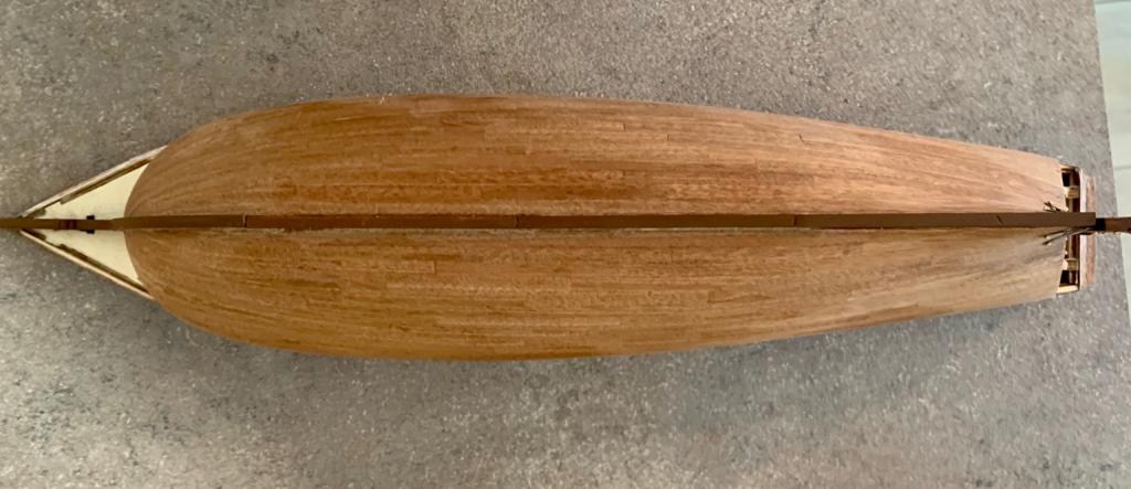

Raga ho appena finito di carteggiare il secondo fasciame.... Allegato 363258Allegato 363259Allegato 363260
non sono molto contento.... È pieno di fessure tra i vari fasci di fasciame.
Allegato 363261Allegato 363262
Mi sembrava di essere di essere stato molto preciso e tendendo ogni listello ben attaccato agli altri, ma a quanto pare no... forse l'errore è stata poca colla? Che non era sufficiente a "incollare" i lati da 0,5mm tra di loro?
Le fessure sono piccole, ma profonde impossibile inserire schegge di listello per riempie.
Ho provato a riempire le fessure con la colla vinilica e con segatura sopra, ma quando la colla è totalmente asciutta e perde di volume c'è comunque dislivello in più la giunzione è comunque abbastanza visibile.
Allegato 363263
A questo punto cos'è meglio fare?
Sono un po' demoralizzato
SEA.WOLF 22-05-20 04:35 PM

p-jire 22-05-20 05:13 PM
Buccaneer scala 1:100, primo cantiere
Originariamente inviata da SEA.WOLF (Messaggio 1478111)
Io non vedo grosse mancanze, o almeno dallele foto sembra che non ci siano poi degli obbrobri assoluti. Quello che non mi convince è il tipo di legno che sembra non dare il giusto risalto al distacco tra le tavole, probabilmente col del trasparente opaco si dovrebbe riuscire a vedere meglio. Se però tu, avendo il modello tra le mani rilevi delle grosse pecche credo che non ti resti altro che fare ahimè un terzo fasciame... la butto lì...
PS. Prova pure la falsa chiglia e la ruota di prua.
Le foto sono abbastanza attendibili, le fessure sono nel ordine di credo qualche decimo di millimetro, mi danno fastidio perché sono profonde e con la giusta luce si notano...
insomma le tavole non sono bella attaccate l'una al altra come se fosse "un pezzo unico".
Già purtroppo le tavole ai notano poco, vedremo dopo averle trattate.
Solo due fasci li ho fatti con i listelli con i bordi neri, ma il risultato non è bello... (oltre tutto adesso quelle due file ai notano parecchio... bella cazzata e sale il nervoso) Allegato 363267
cervotto 22-05-20 05:39 PM
Prova a dare tempera color mogano con pennellino sui punti più visibili, sfrega con straccetto per eliminare la tempera in eccesso. Essendo il rivestimento in mogano dovrebbe coprire un poco e quelle fessure diventare meno visibili.

felipe.max 23-05-20 07:16 AM
Premesso che al posto tuo sarei soddisfatto del mio primo lavoro, l'unica pecca sono le famose guance, ma per quelle gli amici ti hanno dato delle dritte..
Per quanto riguarda le fessure per nasconderle potresti passare anche con un dito dello stucco per legno color mogano, giusto in quelle, senza allargati e vedere come sembra, poi se vuoi, ti ricavi la linea di galleggiamento, vedi qualche fonte su internet, e colori di bianco avorio la parte inferiore alla stessa(opera viva). Occhio però, perché se le fessurine non vengono stuccate bene le stesse con il bianco saranno più in risalto. Scegli tu, per quanto mi riguarda sarei contento già così, sapendo che con l'esperienza acquisita il mio prossimo modello sarà migliore

Alla fine tra stucco (colla e segatura) e qualche pastrocchio vario la crisi è rientrata. [emoji23][emoji23]
p-jire 23-05-20 04:39 PM
5 allegato(i)

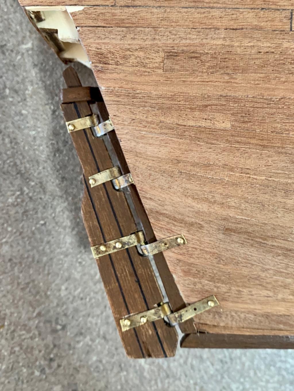

Eccoci!! Con segatura e colla ho chiuso buona parte delle fessure con successo! Praticamente non si notato più, anche se forse la situazione non era così critica...
Allegato 363348Allegato 363349
Oggi ho montato le chiglia e il timone, per invecchiare le cerniere in ottone le ho messe in una bustina con un uovo sodo e devo dire che sono soddisfatto del risultato!Allegato 363350
Ho anche rifatto le guance come mi avete suggerito. Appena sarà ben asciutto carteggio il bordino e non si dovrebbe vedere nessuno stacco.. Allegato 363347
Mi rimane il dubbio di come "chiudere" sotto alle guance, listello normalmente? O solo verniciato? Allegato 363351
felipe.max 23-05-20 04:59 PM
Ottimo!!anche se la parte inferiore della chiglia io l'avrei rivestita,ma comunque ...
felipe.max 23-05-20 05:08 PM
E avrei curato meglio l'incastro tra chiglia e dritto di poppa,ma sará per la prossima volta..[emoji6]Allegato 363364
felipe.max 23-05-20 05:15 PM
O,vista la presenza del calcagno..Allegato 363371,non so se rendo l'idea,comunque mi ripeto stai facendo un buon lavoro e se continuerai con questo entusiasmo vedrai che in futuro sarai un bravissimo modellista[emoji106]
p-jire 23-05-20 05:25 PM
Originariamente inviata da felipe.max (Messaggio 1478245)
Ah bel idea... non ci avevo pensato! Basterebbe incollare un listello di quelli che ho usato per il fasciame? si nasconderebbero anche le giunture che non sono belle.
La chiglia però misura 4mm ed è un po' tondeggiante i listelli 5. Dici che è meglio rivestirla?
Originariamente inviata da felipe.max (Messaggio 1478249)
Era così che sarebbe dovuto essere [emoji23] 🤭 siccome però ho dovuto accorciare l'ultimo pezzo di chiglia.
quando ho rifatto l'angolo ho prestato poca attenzione a com'era in origine e l'ho accentuato troppo. Per poi sistemarlo è venuto più corto...

felipe.max 23-05-20 07:10 PM
Potesti rivestirle tranquilamente anche la parte tondeggiante. Incolla bene ,in maniera uniforme il listello,ache se più largo di 1 mm,la parte eccedente la elimini con colpi di lima o cartavetrata sull'angolo dove il listello eccede. É così che si fa esperienza..
felipe.max 23-05-20 07:12 PM
Magari potresti prima provare in qualche punto meno in vista[emoji6]
p-jire 24-05-20 11:05 PM
Originariamente inviata da Tuvok (Messaggio 1478261)
Se ti sono avanzati dei listelli considera magari di rivestirlo. Una mano di solo acrilico... anche no ...
ALex
Si sì andrò si rivestimento!
p-jire 24-05-20 11:06 PM
Originariamente inviata da felipe.max (Messaggio 1478263)
Originariamente inviata da felipe.max (Messaggio 1478262)
Quindi rivestiresti tutti i 3 lati esposti della chiglia??

felipe.max 24-05-20 11:31 PM
Originariamente inviata da p-jire (Messaggio 1478420)
Non te lo consiglio,dovresti rivestire anche il dritto di poppa ma hai già messo il timone
