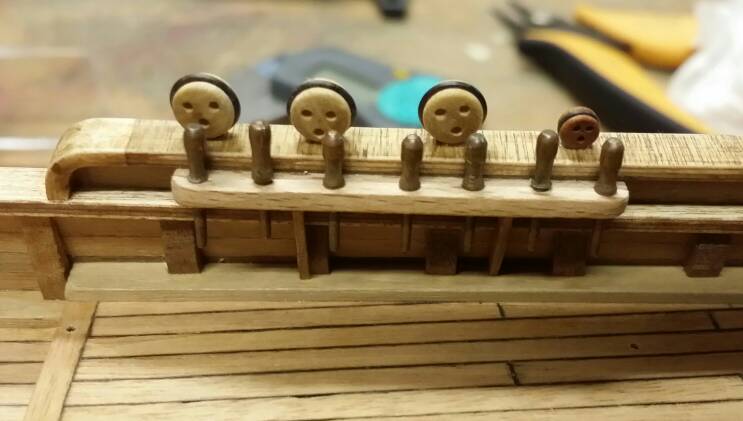

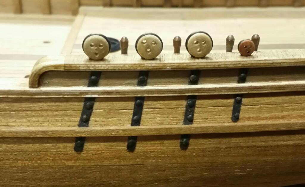

Terminato le landre e incollato le caviglie. Ultimo ritocco alle bruniture. Ora darò l'ultima pagliettata ai ponti e allo scafo per togliere ditate e uniformare il colore e poi procederò a dare una mano di acrilico trasparente opaco. Il turapori l'avevo già dato in precedenza su tutti i particolari in legno. Il trasparente non lascerà alcuno strato ma proteggerà il legni dallo sporco e soprattutto non farà attaccare la polvere. Inoltre proteggerà le parti brunite impedendo la formazione di scaglie. Il tutto va fatto rigorosamente con i guanti dopo una soffiata e passata con panno antipolvere. Quando sarà asciutto partirò con l'incollaggio delle sovrastrutture che ho già verniciato. Nel frattempo ho preparato già verniciato 2 listelli di noce da 2x0,5 che forneranno lo zoccolo delle sovrastrutture. In questo modo dovrò solo tagliarli e incollarli senza poi ritoccare con la vernice. Scusate se mi sono dilungato.
Squarcio dei ponti.

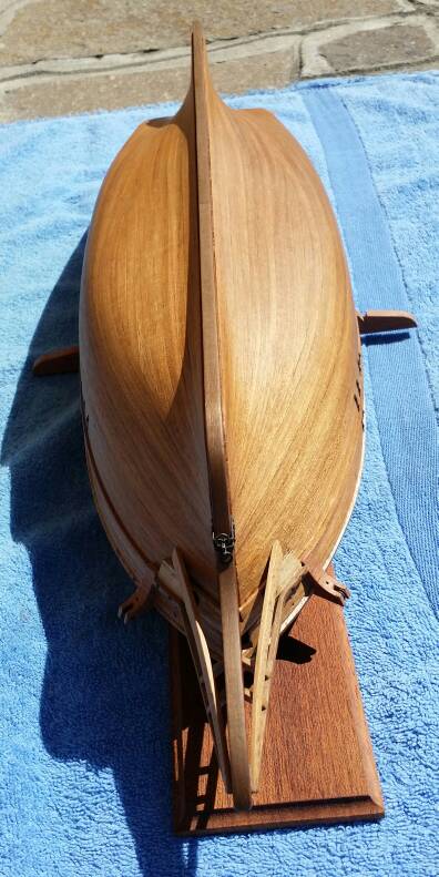

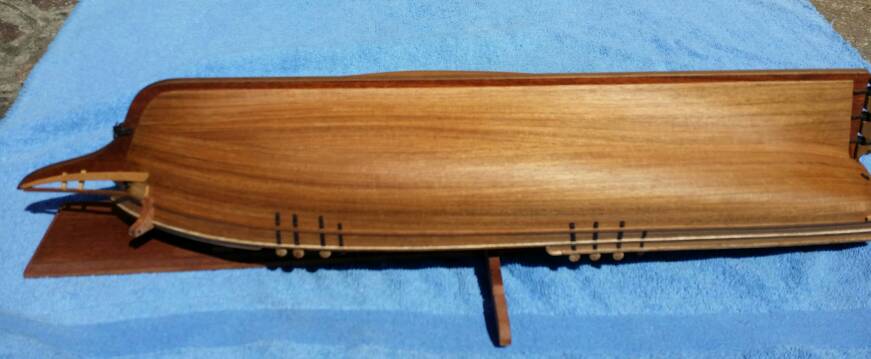

Ecco qua, alla luce del sole è tutta un'altra cosa. Ho dato solo una mano di acrilico opaco evitando depositi. Quindi state parecchio lontano con la bomboletta. Piuttosto fate due o tre passate. Il tipo di vernice l'avevo già in casa preso in qualche brico perciò è insignificante.
Ora per qualche giorno non potrò fare nulla a causa del tremore alle mani indotto da ste cavolo di chemio.
Pazienza, proseguirò alla realizzazione del saldatore a idrogeno per modellismo per poi scriverne la guida.
Flying Fish-1466154129511.jpgFlying Fish-1466154138721.jpgFlying Fish-1466154148841.jpgFlying Fish-1466154159422.jpgFlying Fish-1466154167041.jpg
Devo decidere che addobbi in ottone montare. La scatola prevede una corda dorata che fa schifo. Sicuramente monterò una striscia sulla landa di prua, ma sono indeciso se montare una cornice o il nome sullo specchio di poppa.
PS. Ho visto che le caviglie in ottore brunito una volta verniciate prendono tantissimo le sembianze del legno.
