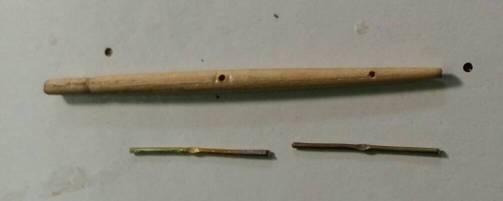

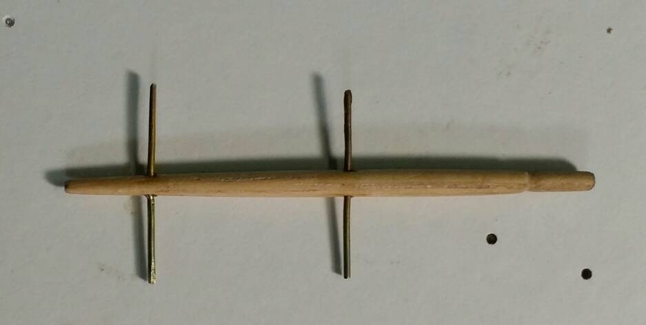

Preparato il martingale pronto da montare sul bompresso.
Quando dovete fissare dei perni, se possibile praticate una schiacciatura in modo si che crei un antirotazione.

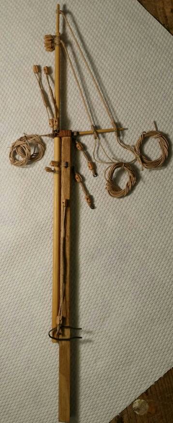

E anche il bompresso è finito. Ho armato al banco tutto quello che potevo.

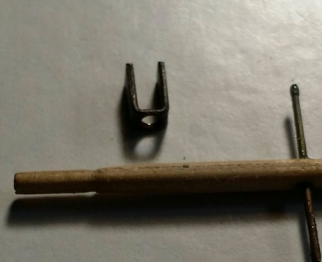

Contro ogni aspettativa il martingale si è spezzato e ho dovuto rimediare con un perno d'acciaio e epossidica. Il bosso non è all'altezza, forse è meglio il ramino.

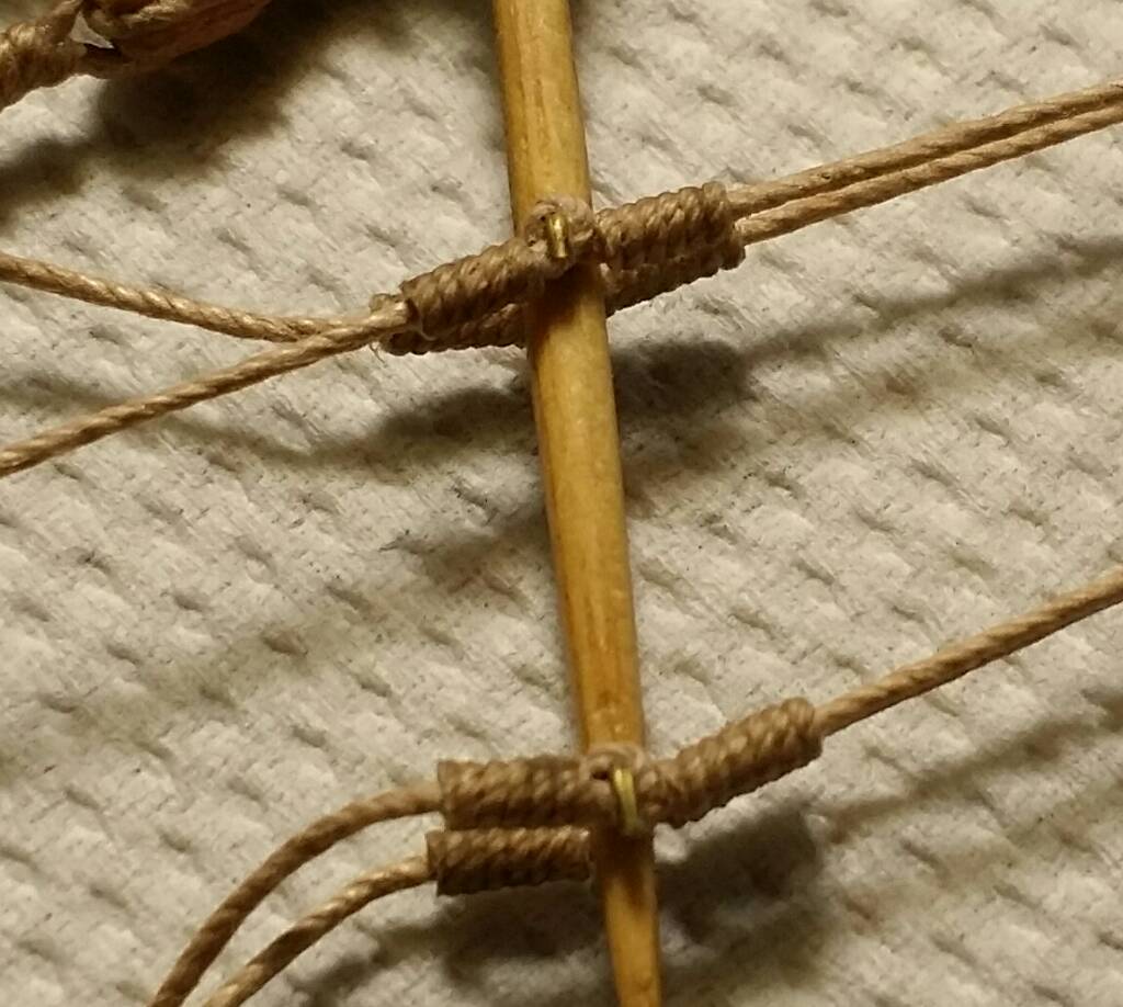

Le false fasciature fanno la loro parte.
Trovate la guida nella sezione manovre.

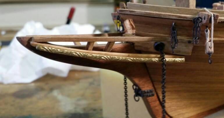

Aggiunto un paio di finimenti in ottone giusto per il gusto di metterli....

Ornamenti azzeccati direi
Grazie, non ero molto convinto.
