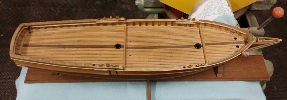

Registrato dal: Aug 2015
residenza: Meda
Messaggi: 1,314
anallie0 inizia ad ingranare.

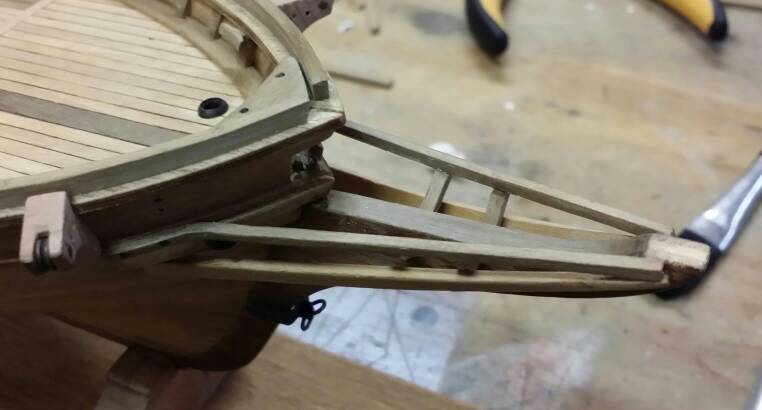

Lentamente proseguono i lavori. Terminata la prua con la landa di capone (per un errore iniziale ho dovuta fissarla in modo fantasioso).
Montato le gru di capone.

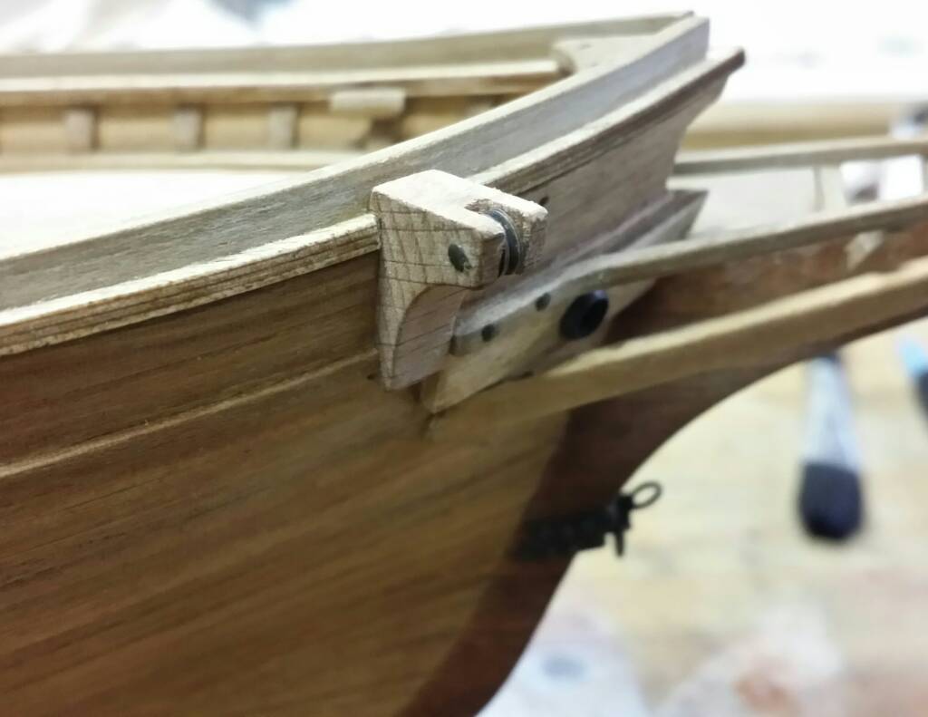

Incollato alcuni particolari in metallo come cubie, piedi d'albero e supporti della trave di carico.

Vecchio 11-06-16, 08:04 PM   #87
Registrato dal: Jun 2009
residenza: torino
Messaggi: 4,215
SergioD inizia ad ingranare.
ciao . le landre non ho capito se le hai rese intere oppure e' una simulazione.
Vecchio 11-06-16, 08:39 PM   #88
L'avatar di anallie0
residenza: Meda
Messaggi: 1,314
Ciao, sono una simulazione. Anche volendo è praticamente impossibile farle intere. Gli spessori da attraversare sono 1,5 mm.
Inviato con il mio SM-N9005 - Scarica l‘app del Forum di Modellismo.net
