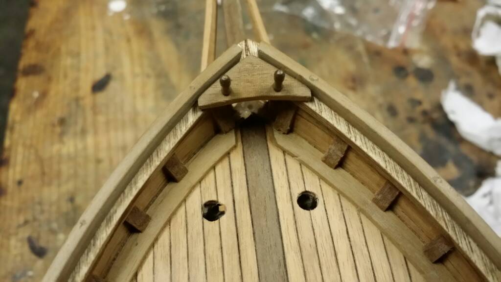

Poi all'improvviso ti assale la voglia di un secchio da collocare sul ponte per nascondere una magagna

È la giunta del secondo capodibanda dove curva sul primo. Si vede troppo e volevo nasconderla incollandoci sopra la cima del secchio.

Vecchio 31-05-16, 06:39 PM   #64
L'avatar di Leo - zd
Registrato dal: Feb 2012
Messaggi: 956
Leo - zd inizia ad ingranare.
nel augurarti il miglior recupero, perché la salute conta ma questa attività anche aiuta ..
torno al problema che indichi sul modello..
1. quanto sia realmente visibile (sicuramente a te e' alla pari della torre Aifel o qual cosetta di più)
2. intendi verniciare cioè dare qualche tinta o manterrai il legno con o senza mordenti e protezioni?
Se, ipoteticamente tagliasi dal compensato un dischetto o meglio rettangolino, delle dimensioni sul lato lungo della lunghezza a meta tra la larghezza del capobanda inferiore e superiore e sul lato corto il per cca meta spessore del capodibanda superiore più largo con due angoli sul lato lungo arrotondati, poi intagli il capodibanda superiore sul punto di giunzione e infili questo pezzettino a mo di gradino, ovvio su tutti e due lati.
Magari non ho spiegato molto bene ma penso che risolverebe il problema creando una giunzione "naturale"
La variante potrebbe essere un elemento della larghezza del pezzo superiore senza sbordi laterali.

Si molti non lo noterebbero affatto. È una cosa che mi è balenata nel cervello. Poi magari non lo metto neanche.

mi sembra fuori luogo un secchiello li sopra, una qualche manovra addugliata li sopra?
Anche, li vicino ci va una cavigliera, basterebbe appoggiare una delle cime.

Tagliato tavole dell'assito sui ponti come mi hanno consigliato.
Montato il sopra capo di banda, i braccioli e le cavigliere. Ora mancano solo le gru di capone e la banda di gru. Flying Fish-1464893160096.jpgFlying Fish-1464893170526.jpgFlying Fish-1464893178566.jpgFlying Fish-1464893189245.jpg
