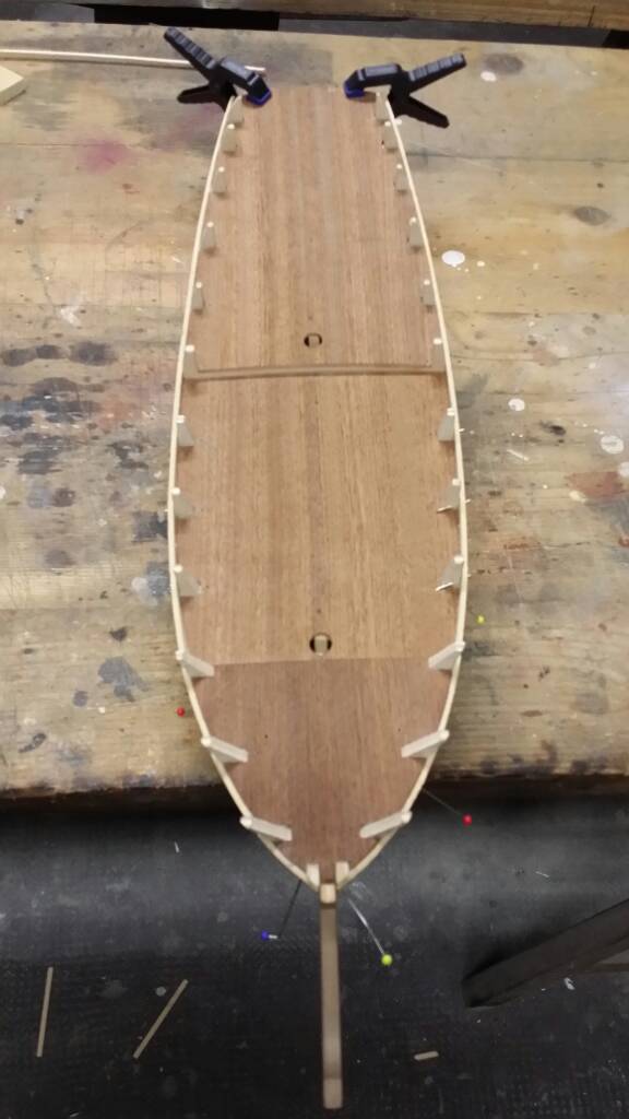

Dopo 25 anni ci rimettiamo al lavoro. Anche se le mani iniziano a tremare sembra che stia venendo in grazia di Dio. Con 2 listelli al giorno ci vorrà un po' per ricoprirla. :sly:

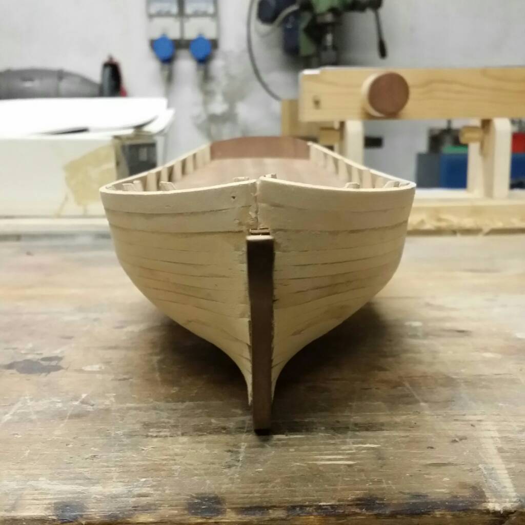

Primo fasciame terminato. Ora si va di carta vetrata e stucco. Purtroppo ci sono due avvallamenti a prua dovuti probabilmente ad un errore su un'ordinata.

e si . in alcuni punti le ordinate hanno marcato. niente di irrecuperabile. a prua e poppa toglierei ancora un po di materiale per non inspessire ulteriormente col secondo chiglia e dritto

Si, devo ancora carteggiare e rastremare a zero i terminali.

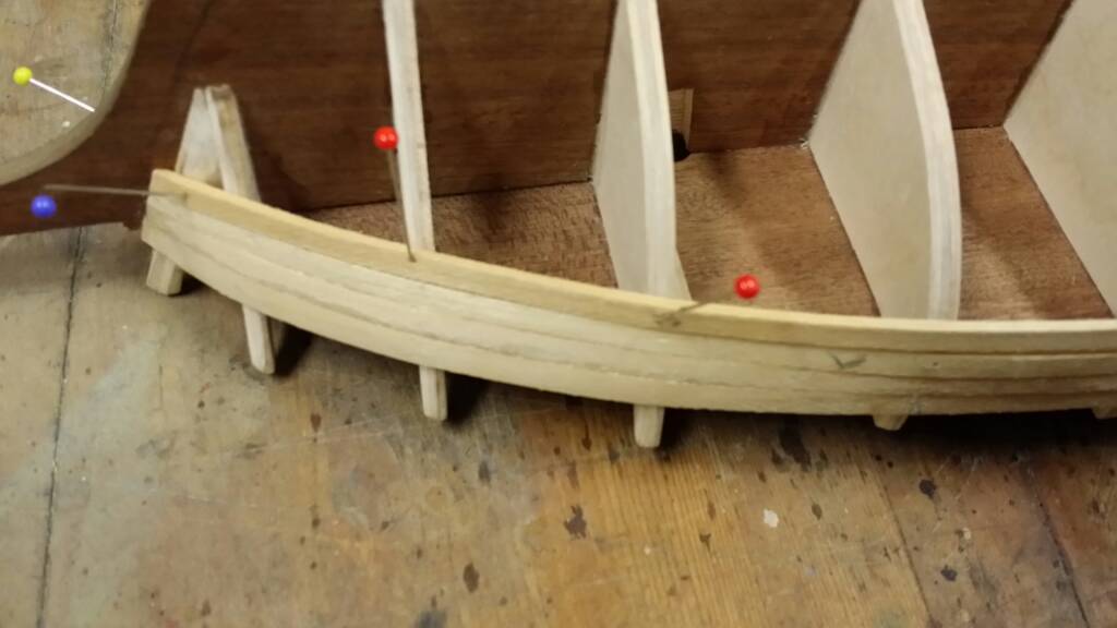

Dopo la carteggiata ha cambiato faccia. Anche la rastrematura non è male. Ora si può partire col secondo fasciame. Vorrei farlo a settori e non a listello unico. Inoltre non ho mai montato un secondo fasciame e devo scoprire il modo migliore per fissarlo senza spilli perché i listelli si aprono.

Per tenere in posizione il secondo fasciame puoi usare lo scotch di carta , non è la soluzione più economica ma funziona più che bene !

Originariamente inviata da anallie0 Visualizza il messaggio
Mi picerebbe vedere un fasciame a settori,per il secondo fasciame per poterlo fissare senza spilli si può dare la curvatura desiderata prima poi usare l'attack in gel,se vuoi incollare con colla vinilica,si può usare delle mini calamite col rispettivo ferrodo, dato che lo scafo è ancora mancante di ponte,oppure come già suggerito usare del nastro carta,buon lavoro...
Vecchio 16-03-16, 12:53 PM   #9
Capitan Cocoricò
Io uso le puntine, quelle con la punta larga in plastica, piantandole sul listello successivo e facendo sì che il bordo prema sul listello. se vai a settori, con due o tre riesci a tenerlo fermo.
