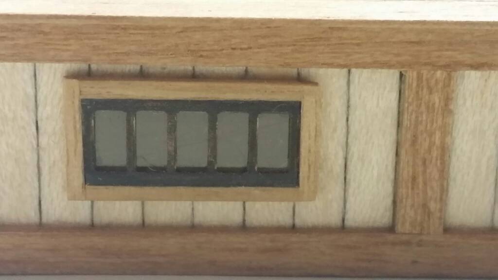

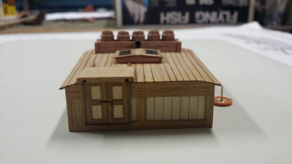

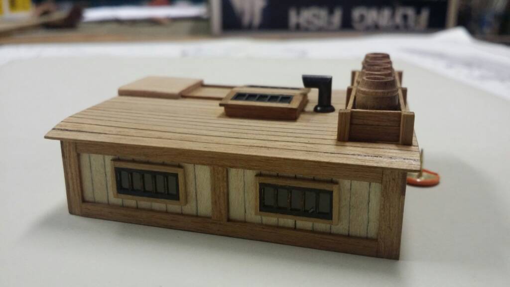

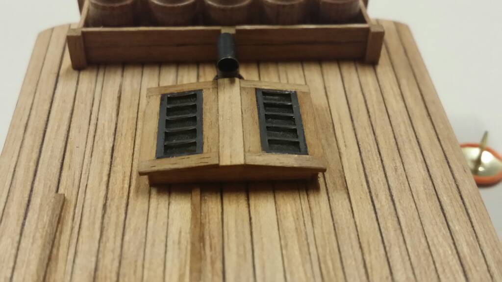

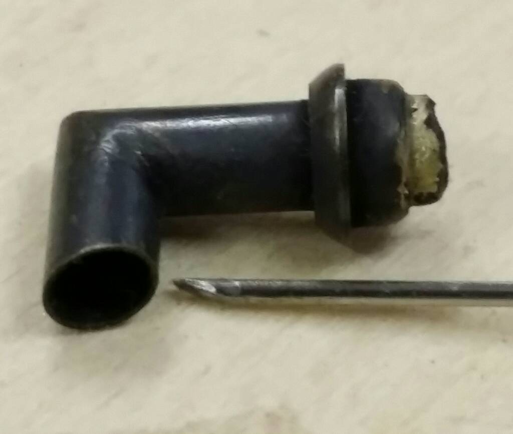

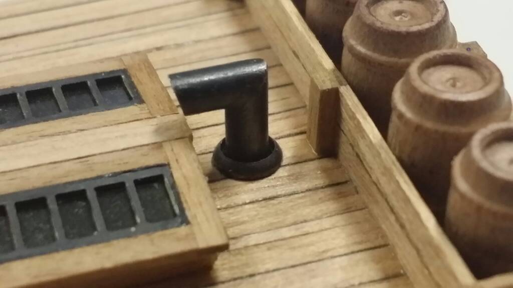

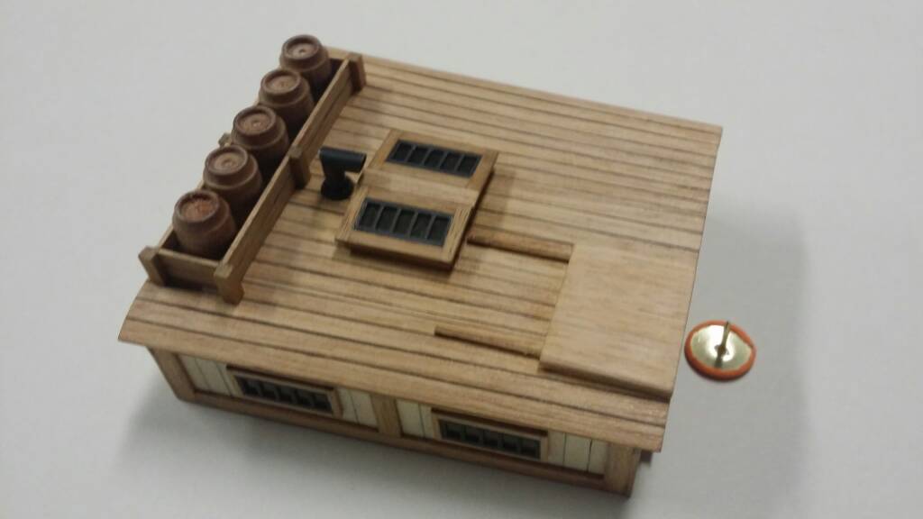

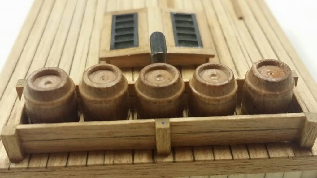

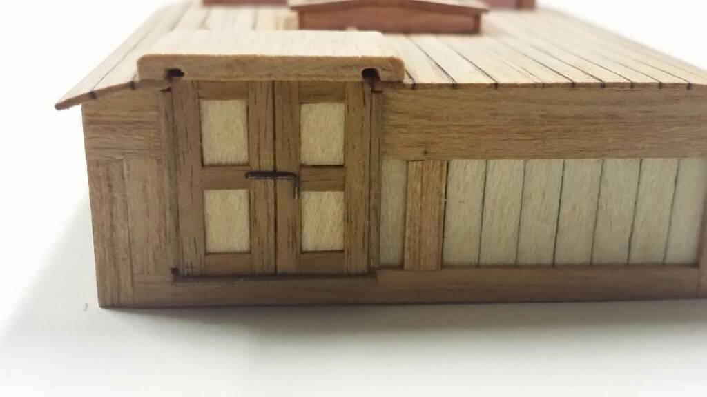

Per rompere la monotonia ho assemblato la cabina. Il tubo di scarico della stufa l'ho fatto con un vecchio refil in ottone. Flying Fish-1462561773345.jpgFlying Fish-1462561786629.jpgFlying Fish-1462561798390.jpgFlying Fish-1462561810131.jpgFlying Fish-1462561822578.jpgFlying Fish-1462561833247.jpgFlying Fish-1462561841327.jpgFlying Fish-1462561849767.jpgFlying Fish-1462561858407.jpgFlying Fish-1462561869858.jpgFlying Fish-1462561877707.jpg

wauuu, bel lavoro e pulito

Ma che bellooo

Bella lì!

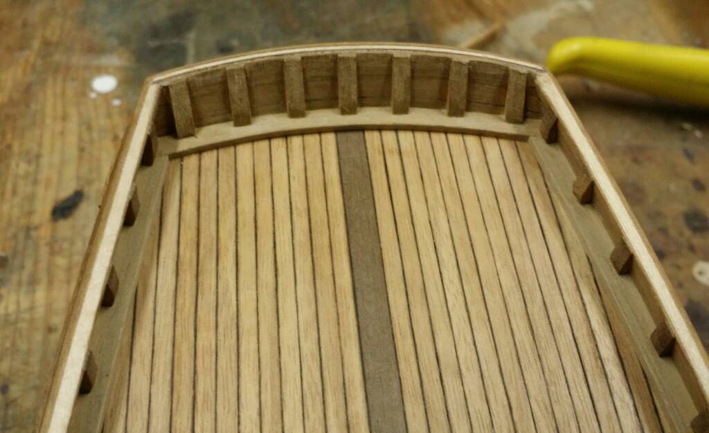

Montato il trincarino, scalmotti e eseguito il passaggio del bompresso. Flying Fish-1463345220736.jpgFlying Fish-1463345228647.jpgFlying Fish-1463345237595.jpg

penso che il tuo nome si possa ormai considerare sinonimo di pulizia e precisione..complimenti
per il ponte hai fatto la solita calatafatura a caldo?
il timone a me così piace

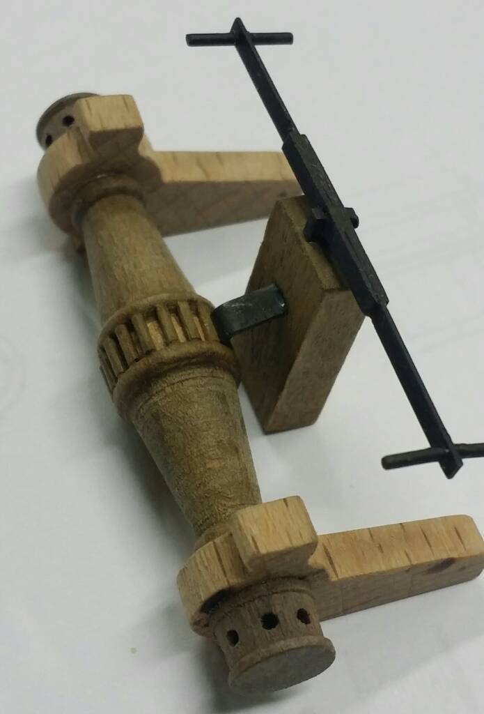

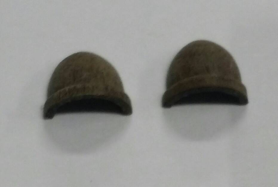

Nell'attesa che arrivino i listelli in faggio per il corrimano ho fatto ulteriori particolari che andranno incollati in coperta. Flying Fish-1463345593422.jpg
Tubo stufa, cubie, argano, bittoni, paiolato e blocco timone. Flying Fish-1463345674630.jpgFlying Fish-1463345682625.jpgFlying Fish-1463345695669.jpgFlying Fish-1463345707931.jpgFlying Fish-1463345716345.jpgFlying Fish-1463345723315.jpg

Originariamente inviata da calico jack Visualizza il messaggio
Si, ho usato quel sistema. Il timone avrei preferito fosse più a ridosso della chiglia ma lo spessore delle cerniere non lo permette. Non oso immaginare con quelle in dotazione. .

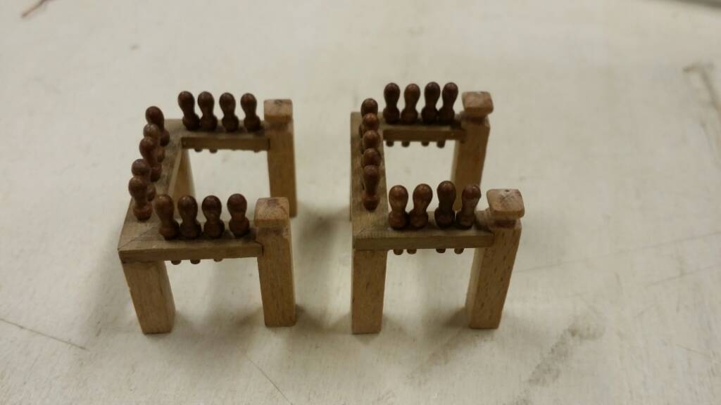

Nell'attesa che asciughi il corrimano ho assemblato le cavigliere. Per il corrimano ho optato ricavarlo integrale da un compensato avio, meno sbattimenti di incollaggio. Quando secco lo rifilo. Il pezzo di poppa l'ho giuntato perché mi si era rotto durante il taglio.

Ciao, bel lavoro, molto bello, e preciso.
Le caviglie sono presumo del kit?
Hai pensato di sostituirle con quelle in ottone?
Mi sembra che queste sono un po cicciotelle

Le caviglie sono nel kit. In effetti ora che me lo hai fatto notare sono si un po fuori scala. Darò un occhio a quelle di ottone.

più che altro anche per poter legare le manovre, cosi sarà da tribolare parecchio

Ok ho ordinato quelle in ottone. Da 10 non ci sono e allora le ho prese da 9. Meglio, avrò + spazio per legare.
