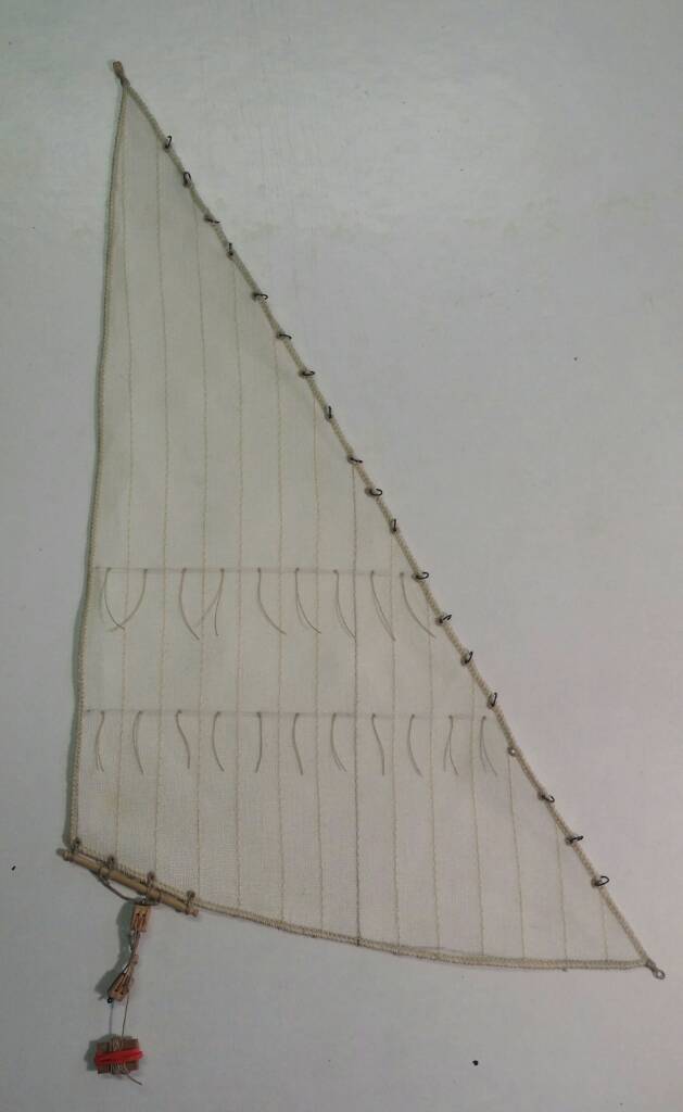

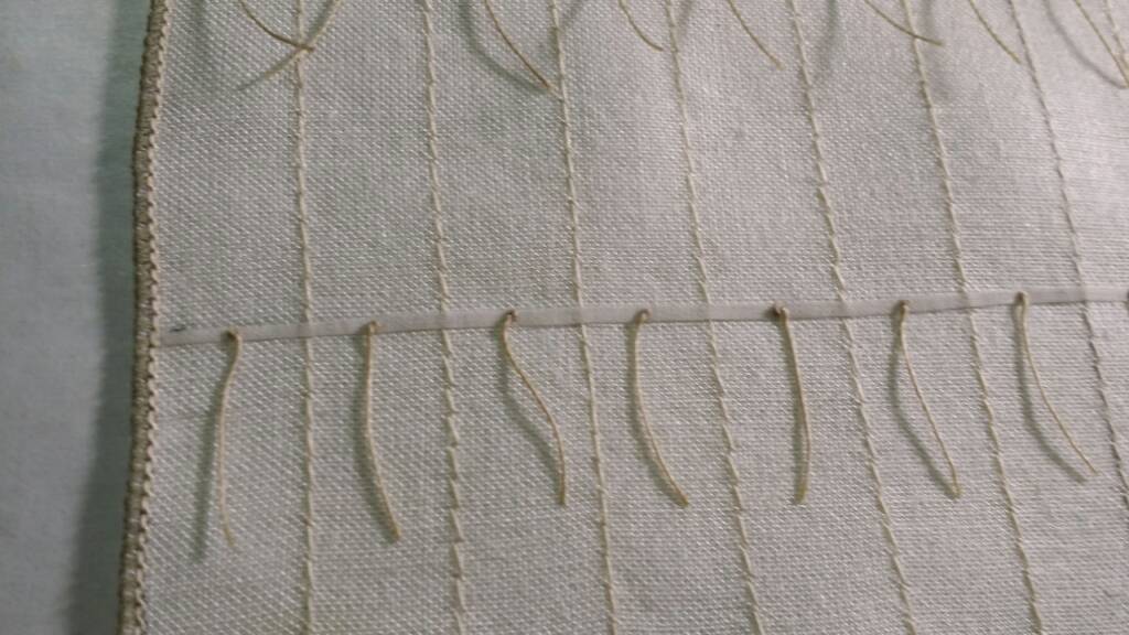

Nei precedenti vascelli non ho mai montato una vela perciò per la prima volta in assoluto ho provato a farne una partendo da quella confezionata nella scatola (più piccola del disegno).
Agli esperti l'ardua sentenza di giudizio.

Un buon lavoro..... per il tessuto ho sempre letto di usare la cosidetta "pelle d'uovo".....
Ho guardato cos'è, sicuramente la trama finissima aiuta nelle scale dei modelli.

Non sono esperto, le vele le montai solo sul mio primo schifosissimo renger, hai sicuramente fatto un ottimo lavoro, anche s convengo con Claudio, il tuo modello fino ad ora decisamente ben realizzato, si meriterebbe la pelle d'uomo tinta nel tè è mossa con acqua e vinavil.
Ad ogni modo anche quella che hai fatto mi piace davvero molto!!

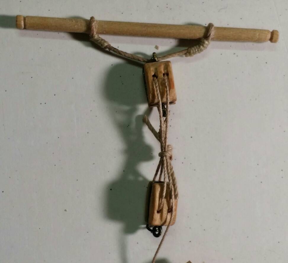

Fatto anche questo pronto da legare sulla vela.

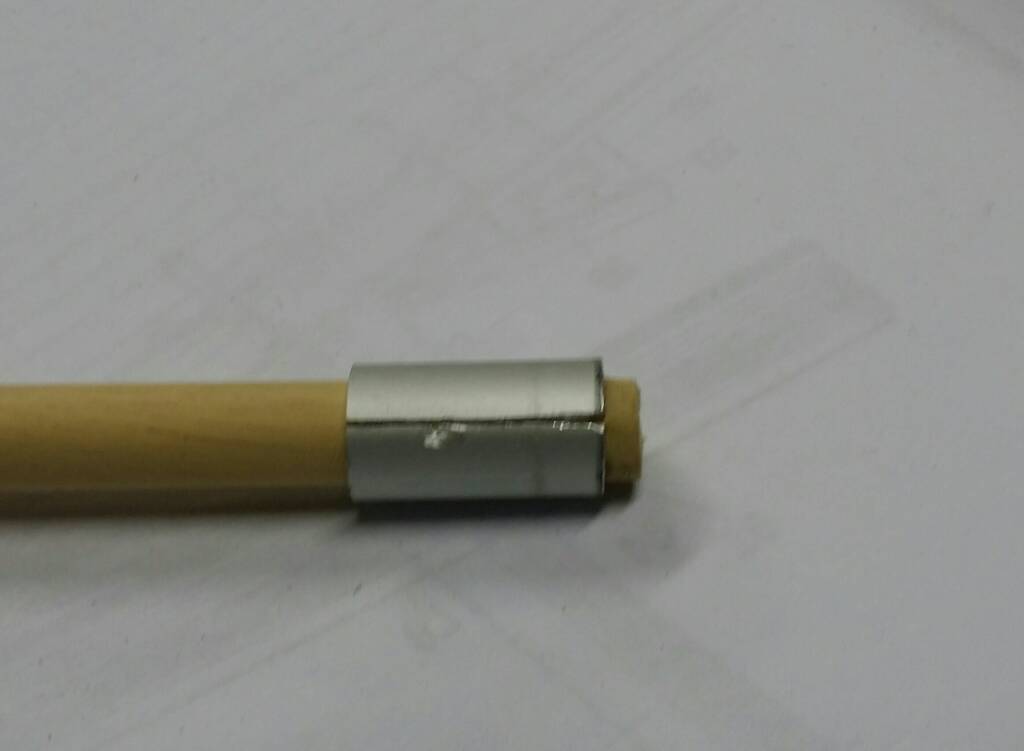

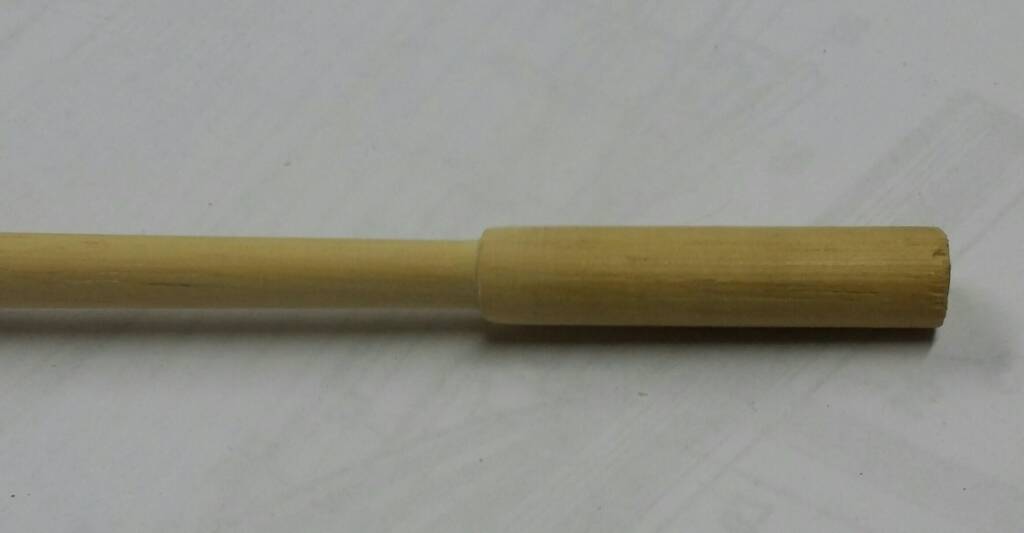

Proseguiamo con la rastematura degli alberi. L'ho fatta in verticale per comodità del mio trapano a colonna.
Suggerimenti :
Usate sempre un tubetto di metallo tagliato per non danneggiare l'albero con le griffie del mandrino.
Prima della finitura usate un supporto rigido per raddrizzare eventuali gobbe generate con la carta.
Lasciate sempre un moncherino del diametro originale fino alla fine. Questo vi permetterà di avere sempre l'asse originale per eventuali tracciature e lavorazioni.
