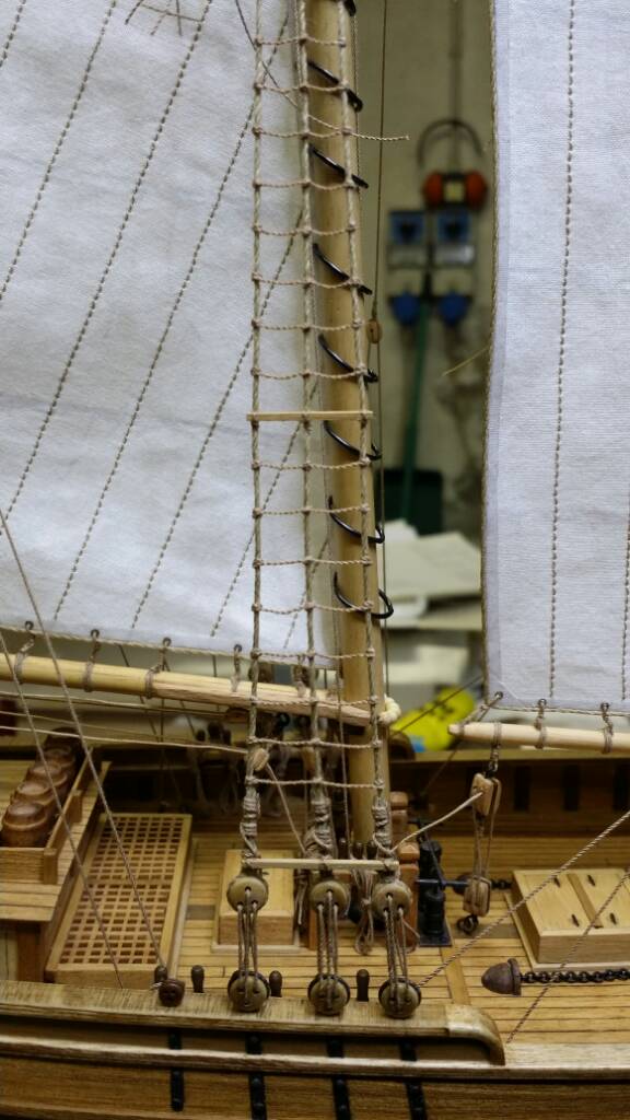

Bigotte in pole position.
Vecchio 05-10-16, 09:44 AM   #289
L'avatar di sumi
Registrato dal: Feb 2015
Messaggi: 869
sumi è un newbie...
Le legature sono fatte col tuo sistema ?
Vecchio 05-10-16, 12:42 PM   #290
L'avatar di Azzio1973
Registrato dal: Mar 2015
Messaggi: 3,510
Legature davvero ben fatte, sono ingessate o le realizzi in opera?? Molto ordinate!!
Vecchio 05-10-16, 04:47 PM   #291
L'avatar di anallie0
Registrato dal: Aug 2015
residenza: Meda
Messaggi: 1,314
anallie0 inizia ad ingranare.
Si

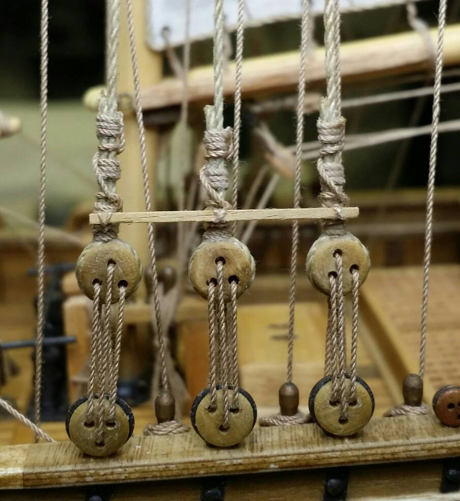

Vecchio 05-10-16, 04:50 PM   #292
residenza: Meda
Messaggi: 1,314
Ciao, una volta bloccato la corda col serrabigotte, sfilo la bigotta dal distanziatore e metto qualche punto di colla per fissarla. Poi blocco tutto nel telaio outboard e faccio le legature.

Vecchio 05-10-16, 07:26 PM   #295
residenza: Meda
Messaggi: 1,314
Legatura dell primo tarozzo e fissaggio della rida.

Vecchio 06-10-16, 08:06 AM   #296
L'avatar di sumi
Messaggi: 869
sumi è un newbie...
Che belle cordicelle 😉
