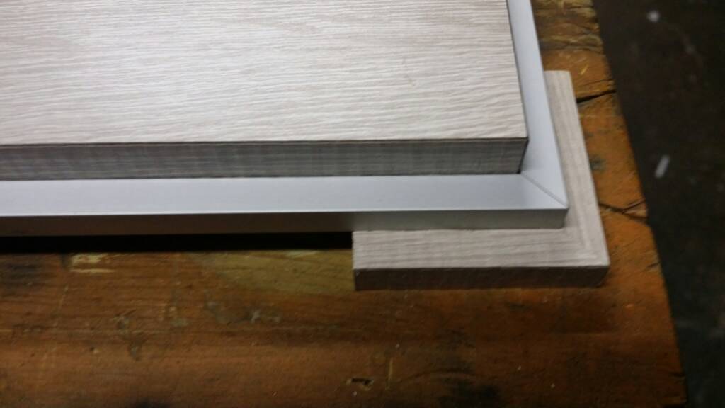

Piano della teca.
Ho utilizzato un mensola del brico da 200x1000x20 a 8€.
L'ho tagliata a 800 e poi bordato il taglio con l'apposito nastro a caldo 3€.
Ho quindi incollato, a filo del piano sotto, un profilo a c in alluminio da 8 mm 4€ con il bostik. Su questo profilo appoggerà il bordo della teca.
Dopo aver bordato il necessario ho incollato i piedini ricavati da una assicella da 30x10. Ho aggiunto qualche rinforzo di un profilo in alluminio che avevo per sicurezza.
Ora la porterò da un amico che mi farà la teca in policarbonato.

Bella la base ,,Anallie quel bordo in alluminio va con l arredo credo ,,non hai provato a farla con una cornice,,comunque ben ideata,,un saluto caloroso
Inviato con il mio SM-T815 - Scarica l‘app del Forum di Modellismo.net

Ciao, Più che l'arredo ho pensato ad un modello moderno visto il tipo di nave. Poi usando una mensola già laminata mettere una cornice diventava troppo problematica per lo spessore e lo lo stile.
