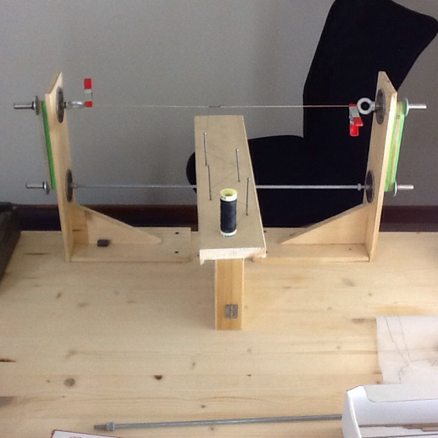

Ecco qui la mia "fantastica" fasciatrice 1.0, mi vergogno parecchio....in confronto alle tecnologie di Anelli io sono al tempo della pietra!!!!
Garantito che comunque il lavoro lo fa eccellentemente hihihi, le mollette rosse non c'entrano nulla, le ho messe per tenere un attimo li il refe per farvi capire, anche la scatola delle sgorbie sotto al tenditore è lì provvisoria....
Ciao e scusa l'intrusione
Come dicevo tra cuscinetti e legno credo di aver speso 7/8 euro hihihi, mi vergogno sempre più!!!

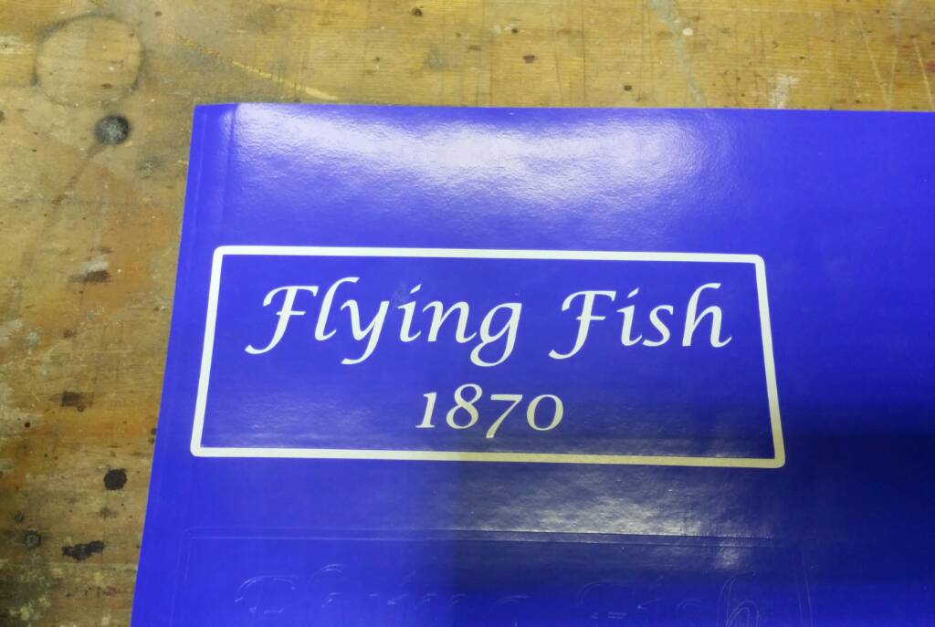

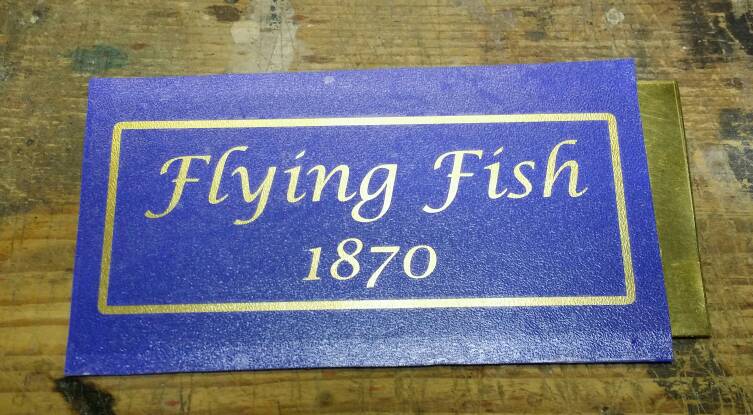

Bene, il vinile nuovo è arrivato.

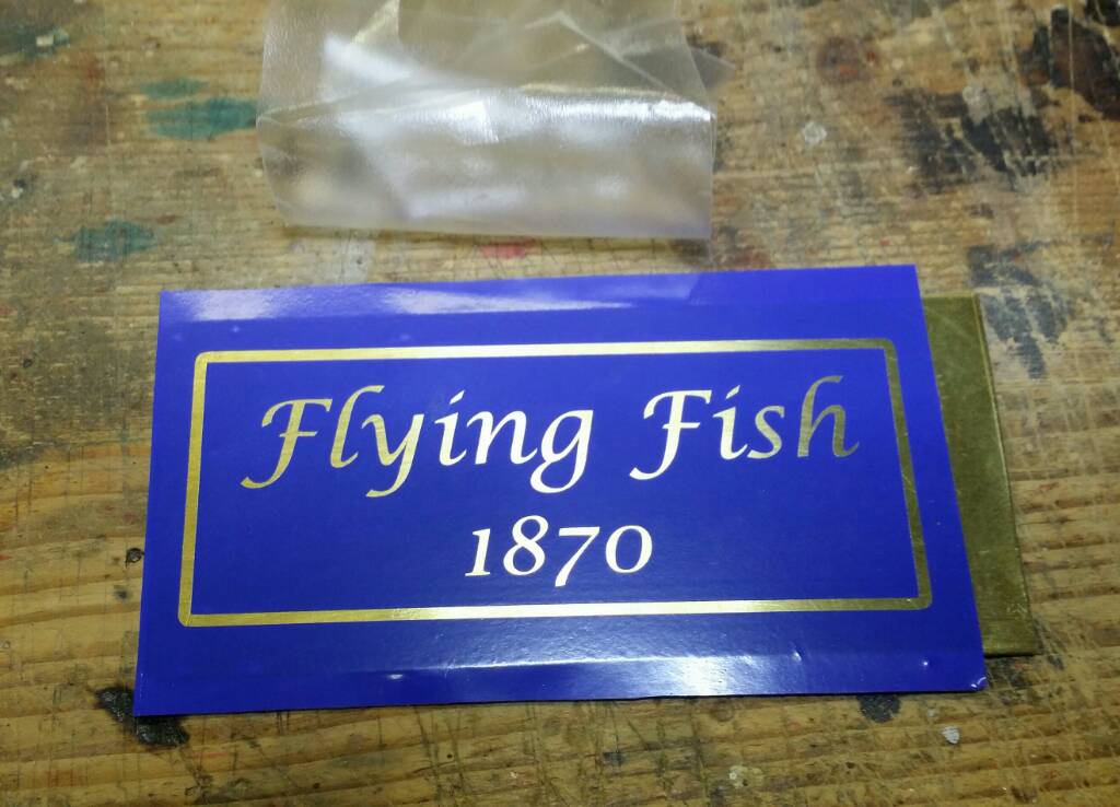

Applicata sulla piastrina di ottone dopo averlo sgrassato.

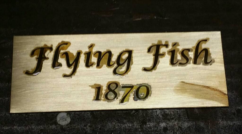

A questo punto ho messo del brunitore sulla scritta e l'ho lasciato agire.

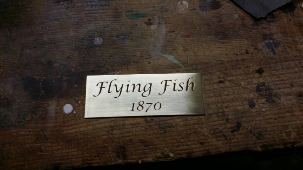

Dopodiché l'ho lavato per bene e con una carta vetrata finissima (2500) ho lucidato la targhetta per togliere le sbavature del brunitore. Usate un tampone bello diritto e con la carta bella tesa.
Infine ho dato una mano di trasparente opaco come protezione all'ossidazione.

Ho tagliato col plotter una maschera in vinile adesivo. E dopo aver spulciato le parti tagliate della maschera l'ho appiccicata alla basetta.

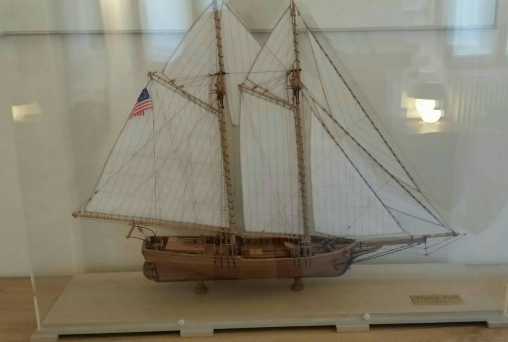

É arrivata la teca, il lavoro si può dire terminato.
