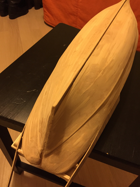

Vecchio 07-02-16, 07:38 PM   #37
Registrato dal: Jan 2016
Messaggi: 165
MassimoG è un newbie...
Misticque Corel-imageuploadedbyforum1454870277.806343.jpgMisticque Corel-imageuploadedbyforum1454870297.779889.jpg
A metà del lavoro...
MassimoG non è in linea   Rispondi quotando
Vecchio 07-02-16, 08:26 PM   #38
L'avatar di Big_Boss
Registrato dal: Jun 2015
Messaggi: 910
Con la luce artificiale non è il massimo, si perdono molti dettagli, comunque mi sembra che già stia prendendo un buon avviamento.

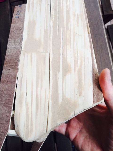

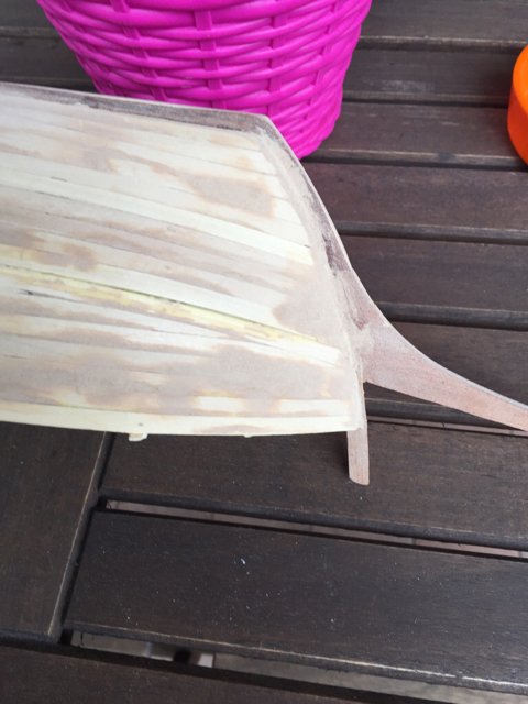

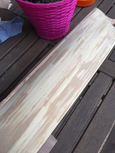

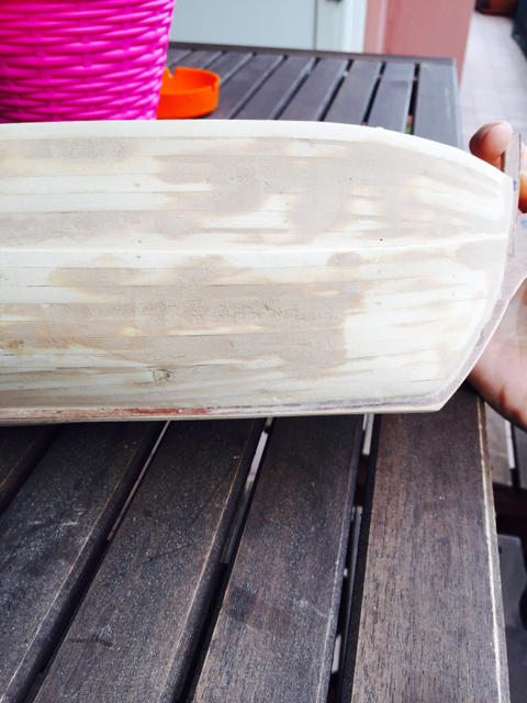

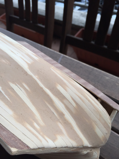

Vecchio 14-02-16, 01:08 PM   #40
Messaggi: 165
Misticque Corel-imageuploadedbyforum1455451480.765235.jpgMisticque Corel-imageuploadedbyforum1455451512.809662.jpgMisticque Corel-imageuploadedbyforum1455451530.487661.jpgMisticque Corel-imageuploadedbyforum1455451550.499644.jpgMisticque Corel-imageuploadedbyforum1455451566.622606.jpgMisticque Corel-imageuploadedbyforum1455451587.000045.jpgMisticque Corel-imageuploadedbyforum1455451604.695774.jpgMisticque Corel-imageuploadedbyforum1455451623.487684.jpgMisticque Corel-imageuploadedbyforum1455451642.127411.jpgMisticque Corel-imageuploadedbyforum1455451661.522972.jpg
Amici che ne pensate?
Siate spietati...

Vecchio 14-02-16, 01:22 PM   #41
Registrato dal: Jun 2009
residenza: torino
Messaggi: 4,215
SergioD inizia ad ingranare.
pare bene .l'unica cosa e' che dove i listelli finiscono pare ci sia ancora uno spessore esagerato per pensare di andar bene a filo della chiglia col secondo

Vecchio 14-02-16, 02:57 PM   #45
Messaggi: 910
Mi sembra un buon lavoro, base più che discreta per il secondo fasciame. Io eviterei di portarlo ad essere troppo liscio.
Solo a poppa ho un dubbio, anzi due:
1) quello già detto in precedenza, ossia il vuoto tra il fasciame e la parte alta della murata;
2) la testa dei listelli a poppa mi pare troppo a ridosso del dritto, a meno che il kit non preveda un vero dritto di poppa in massello da aggiungere dopo. Altrimenti io li avrei fatti finire un po' prima e assottigliandoli, in modo da avere in quella zona quasi solo il secondo fasciame. Così rischi di avere uno spessore eccessivo al momento di montare timone e cerniere.
Per il resto mi sembra che vada bene!
