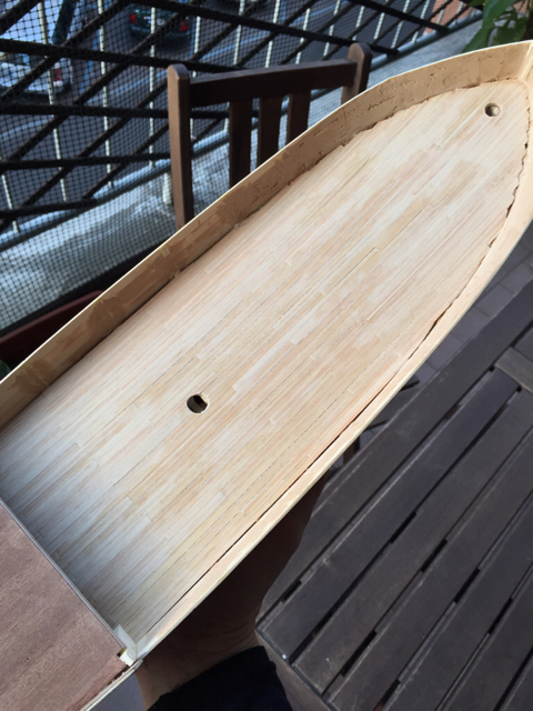

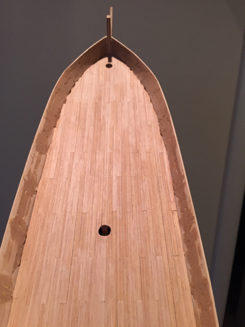

Misticque Corel-imageuploadedbyforum1456071541.648441.jpgMisticque Corel-imageuploadedbyforum1456071556.304740.jpgMisticque Corel-imageuploadedbyforum1456071569.944721.jpg
Cari ragazzi, grazie di tutti i consigli che mi avete dato.
Ho trovato utile il sistema del solvente per unghie mischiato con acqua: ha funzionato bene.
Non avevo bomboletta Spry con aria ma mi è andato bene anche l'asciugacapelli con aria fredda.
Oggi ho pavimentato il ponte.
Ho fatto un errore di cui mi sono accorto a metà del lavoro e quando ho provato a risolvere ci sono riuscito solo in parte: invece di piazzare i listelli nella linea di mezzeria per poi scendere fino alle murate (ciò mi avrebbe dato la possibilità di incollare senza rischiare di trovarmi a dover riempite eventuali vuoti tra un listelli e l'altro), ho cominciato da poppa e sono risalito e prua, trovandomi poi a dover rimediare ad alcuni "spazi vuoti" che ho riempito con alifatica ed ho carteggiato tutto.
Spero di pulire tutto con le mani di paglierino alla fine.
E soprattutto non farò lo stesso errore con il secondo ponte.
Che ne pensate? Grazie per le vostre osservazioni.
