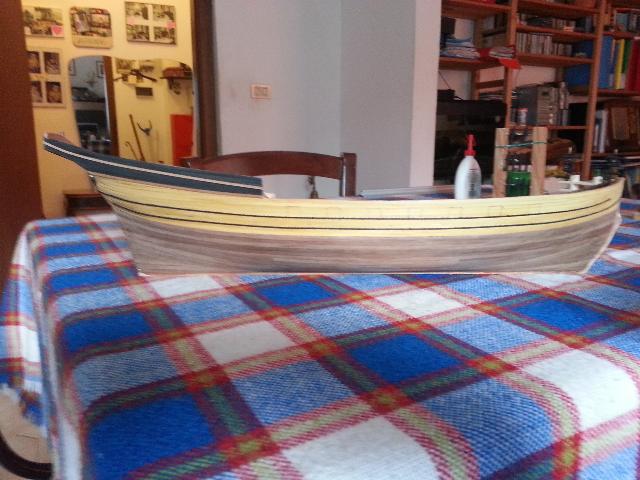

Di seguito altre immagini dello stato dei lavori:
foto: dima per il cassero
foto: piani di costruzione
e qui i lavori interrompevano (giugno 2011)
Ripresa lavori (inizi di gennaio circa)
foto: completamento primo faciame
e foto: realizzazione del cassero di poppa
foto: incintoni e liste
foto: preparazione cannoni
foto: altro problemino. Mi si è rotto il pezzo della prua (non ricordo il nome ). Incollero' il tutto non appena avro' la possibilità di tenere lo scafo fermo sullo scaletto. Sono tutti pezzi delicatissimi
al momento queste sono le foto che in ufficio.
Appena riesco vi invio altre foto.
Ma, al momento i lavori sono a questo punto. Devo aprire i sabordi ecc. ecc.

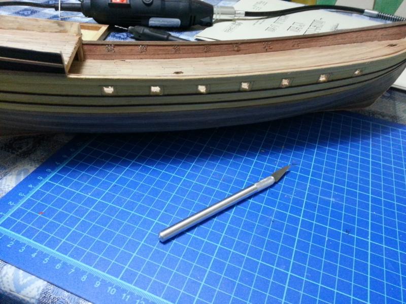

Posto qualche foto dell'apertura dei sabordi.
Non li ho, però, ancora completati

Per i sabordi ho preso le misure dai piani di costruzion.
sembrano essere venuti bene.

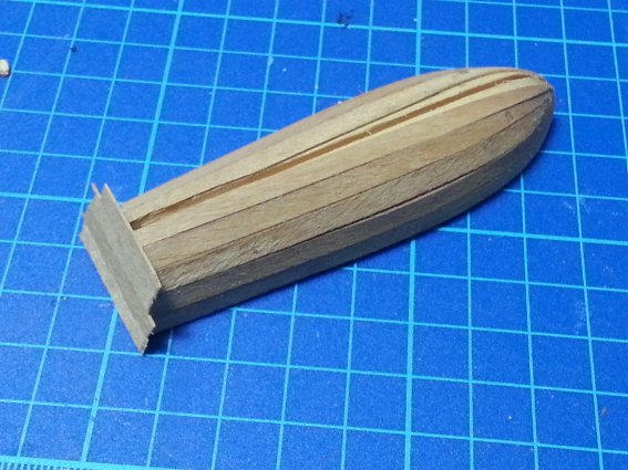

Ho inserito il pezzo di metallo ai cannoni per poterli appoggiare sugli affusti (sono stati anche dipinti di nero)
Poi mi sono cimentato con la scialuppa (davvero minuscola)

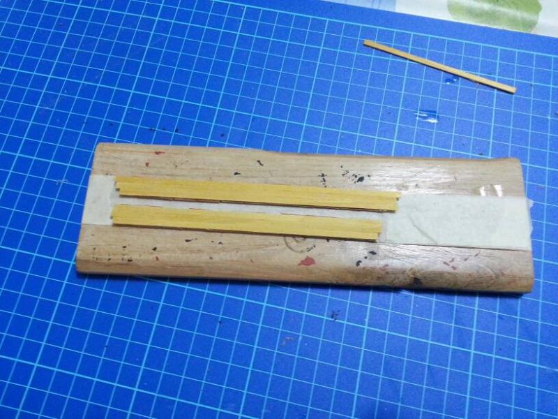

Dto preparando i mantelletti...
Segue qualche foto
Recupero polacca sciabecco francese misticque 1750-uploadfromtaptalk1362781054595.jpg
Ho.preso dello scotch carta e l'ho bloccato su un pezzo di legno.
Ho messo sopra tutti i mantelletti e poi ho incollato i listelli
Recupero polacca sciabecco francese misticque 1750-uploadfromtaptalk1362781131923.jpg
Dopodiché ho girato i mantelletti lavorati e li ho tagliati
Recupero polacca sciabecco francese misticque 1750-uploadfromtaptalk1362781158400.jpg
Recupero polacca sciabecco francese misticque 1750-uploadfromtaptalk1362781170433.jpg

Ciao Listaraf,
nei mantelletti la parte interna deve essere leggermente più piccola dell'esterna...
Cioè i listelli che hai incollato dovrebbero sporgere rispetto al quadratino di legno sui 2 lati e sulla base, mentre il sopra va bene a filo...
Temo proprio che tu debba rifarli...

Ahia....
Anche se devo posizionarli aperti?
Non è antiestetico vedere i fasciame fuoriuscire?
