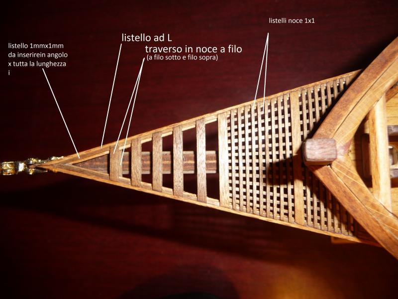

..sono spiacente ma nn ho foto della lavorazione della prua.
guardando le tue foto credo ,ma nn sono comunque sicurissimo, che tu abbia commesso un errore, infatti nella prima foto della prua si vede che hai incollato i traversi in noce sopra la mezzapialla del listello ad L mentre dai disegni mi sembra di ricordare che vanno messi a filo con la parte inferiore in modo tale da portare sullo stesso piano i successivi traversini da 1mmx1mm.
mi sono spiegato malissimo!!....e comunque ti ripeto che nn sono sicuro al 100%....se ti fa piacere stasera ti faccio qualche foto in dettaglio che sono sicuramente meglio delle mie spiegazioni
saluti

ho trovato questa immagine che forse renderà più semplice ogni spiegazione

RIcapitoliamo....
1° il listello noce 1x3 va messo nella posizione evidenziata in BLU sia dove sta adesso che sotto in corrispondenza?!
2° I listelli noce 1x1, quelli evidenziati in ROSSI vanno incollati sopra e poi quelli 1x1 noce VERDI giro la struttura e li incollo da sotto?!
Ma siamo sicuri che vanno a filo?
Mi sa che se metto il listello 1x1 noce lungo tutta la "L", mettendo poi gli altri listelli, fuoriescono un po'....
Mannaggia!!!!!!
Raffaele

..ti dico come ho fatto io:
1 ho incollato con l'aiuto di una dima i due listelli ad L
2 incollato tutti i listelli di noce 3x1 inferiori a filo con il sotto
3 ho incollato il listello 1x1 nell'angolo del listello ad L
4 posizionato tutti i listelli 1x1 che tu hai evidenziato in verde
5 incollato gli altri listelli 3x 1 e 1x1 superiori (questi ultimi devono appoggiarsi sul listello 1x1 incollato sul listello ad elle)
1° il listello noce 1x3 va messo nella posizione evidenziata in BLU sia dove sta adesso che sotto in corrispondenza?! ...tutti i listelli 3x1 sono doppi cioe' vanno messi a filo sia sotto che sopra. tra i primi listelli superior e quelli inferiore rimane un millimetro di spazio
2° I listelli noce 1x1, quelli evidenziati in ROSSI vanno incollati sopra e poi quelli 1x1 noce VERDI giro la struttura e li incollo da sotto?! ...io ho fatto all' inverso ma nn è un problema farlo come dici tu
Ma siamo sicuri che vanno a filo? .....si, sia il sotto che il sopra è tutto a filo
Mannaggia!!!!!! )...se procedi come ho fatto io deve tornarti per forza

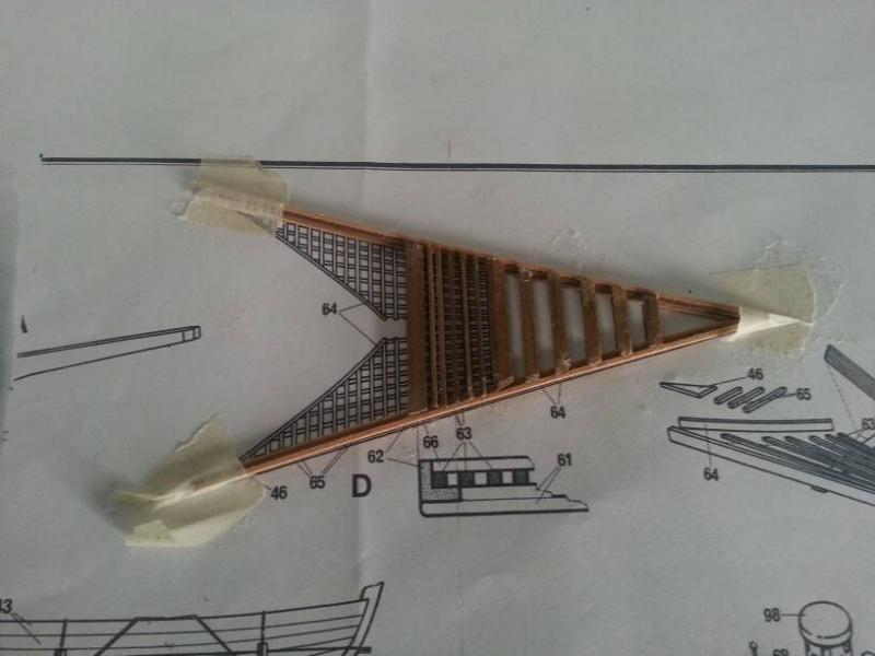

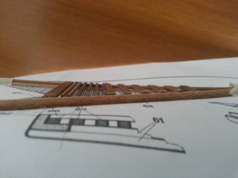

Mirko ho fatto la prima parte.
Anche se credo che i listelli npn siano allineati.
Eppure il listello ad L è 3x3.
Ora, dov'è che devo mettere il listello 3x1 on noce?
Sotto a quello esistente?
A filo del listello ad L oppure subito sopra?
Imvip foto così magari puoi illustrarmi il risultato.
Inviato dal mio GT-I9300 con Tapatalk 2

..non hai messo il listello 1x 1 nell'angolo del listello ad elle (vedi foto)
ricorda che tutti i listelli che hai posizionato poggiano sul suddetto listello (1x1)
tutti gli altri vanno a filo sotto
credo che ti trovi in difficolta' perchè parti dai listelli trasversali superiori, non sarebbe più semplice partire da quelli inferiori mettendo tutto a filo con il sotto??
Recupero polacca sciabecco francese misticque 1750-uploadfromtaptalk1364028345936-1-.jpg

Scus mirko. Non ho capito. Il listello 1x1 ci sta.
Ne devo mettere anche un altro?
Non ci sto capendo un caxxo.
:banghead:
Raffaele
listaraf non è in linea   Rispondi quotando
Vecchio 23-03-13, 03:34 PM   #57
Registrato dal: Sep 2012
Messaggi: 48
mirkodp1974 è un newbie...
sorry!!!.....dalle foto non l'axevo visto!!
allora perfetto ora prosegui con ilistelli 3x1 in noce, mettil a filo con il sotto del listello a L, lasciando un vuoto di 1 mm tra essi
mirkodp1974 non è in linea   Rispondi quotando
