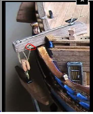

La cima parte da un punto fisso (rosso) poi primo foro del bozzello, sale alla prima puleggia della gru, scende al secondo foro del bozzello, sale alla seconda puleggia della gru e da qui al tacchetto sopra la gru. Il gancio vuole ovviamente nella cicala dell' ancora.

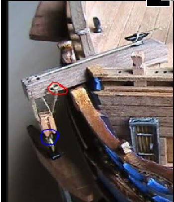

Ragazzi, ma siete sicuri che tra cicala e paranco vi sia un gancio???
Ripeto la foto e in BLU' si nota il gancio.

Cervotto la mia domanda era diversa..... chiedevo se foste sicuri, nel senso che solo su questo modello vi è un gancio tra cicala e paranco....??? Perché nella totalità dei casi foto che ho visto io vi è sempre una robusta corda annodata/fissata alla cicala.....chiedevo perché mi sembra strano.... oppure se questo sistema veniva utilizzato in alcuni casi.comunque grazie.

Ciao buona segatura mi sembra che il bozzello si sia capovolto
In effetti anche il bozzello è palesemente montato sbagliato.....

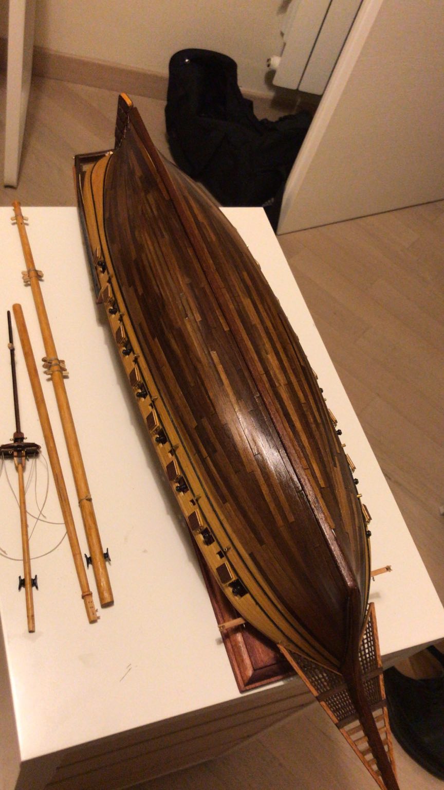

Qualche aggiornamento
