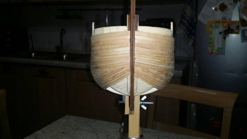

Qualcosina sono riuscito a fare!!!
Ora però avrei bisogno di lavorare con il modello sottosopra ...secondo voi posso togliere i ponti fissati provvisoriamente senza problemi?

Si, certo. I ponti servono solo per tener ferme le ordinate per evitare svergolamenti durante la posa ed essicamento della colla, dopo aver messo qualche listello per parte possono essere tolti, finito il primo fasciame rinforzi l' interno incollando stricie di tela tra le ordinate, dopo puoi montare e fissare i ponti, togliere le coste delle ordinate e rivestirli con listelli sfasati per simulare il tavolato.

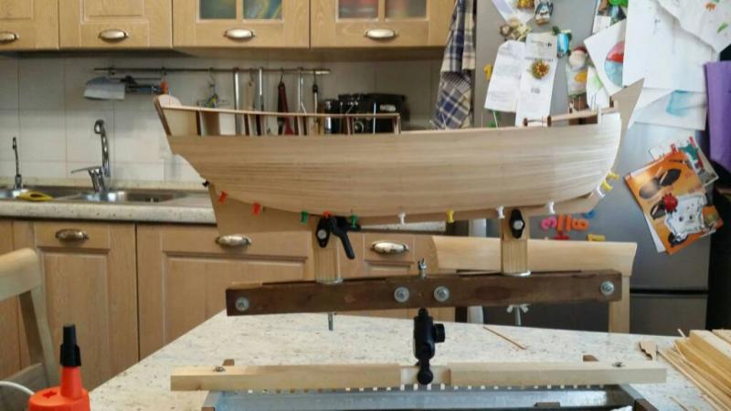

Dopo due giorni di stop ...riapre il cantiere lumaca
Ho tolto i ponti nella speranza di riuscire a fissare lo scafo sullo scaletto rovesciato ...ma purtroppo con scarsi esiti
...risultato ...ho incollato solo due listelli stasera 😕
Domani mi ingegneró per fissare lo scafo in altro modo!

Anche se procedi lentamente stai andando molto bene per cui non mi curerei dello scaletto, la tecnica l'hai appresa e ciò fa presumere un realistico secondo fasciame.

Grazie! ...mi auguro di riuscire al meglio!!! ...però un modo per tenere in posizione lo scafo rigirato lo dovrò comunque trovare!!! ...comunque ieri sera due listelli ...al netto della partita della magica!!!

Dovresti avere questo tipo di scaletto che si può stringere sulle ordinate e tenere lo scafo rovesciato.
