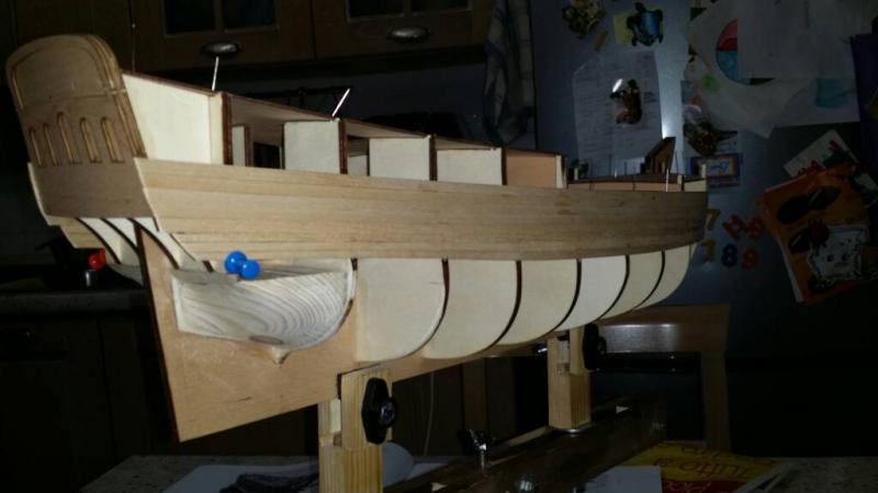

Al max ho pensato di fissare lo scafo sulle ordinate... prima da una parte e poi dall'altra ...serata di studio

Ho fatto un supporto in compensato per tenere il modello al contrario. Non so se si capisce bene in queste foto. Poggiava a prua sullo sperone e a poppa sul ponte provvisorio. Io non terrei il modello sulle ordinate mentre lavori al fasciame, facendo forza rischi di svirgolare qualcosa!
Allegato 228106Allegato 228107
Bello ...interessante metodo!!! ...ieri sera purtroppo la stanchezza ha avuto la meglio quindi ho solo fatto lavorare il cervello
Spero oggi di proseguire il lavoro del fasciame!!! ...stavo pensando di misurare lo spazio rimanente fino alla chiglia di ogni ordinata ...dividere l'ordinata maggiore per conoscere il numero di corsi rimanenti e a sua volta dividere tale numero per la misura delle altre ordinate... procedere poi a segnare tali distanze su tutte le ordinate e fare così una rastremazione sistematica di ogni listello... se po fa?
Comunque ci proverò
Lo so che è solo il primo fasciame ma se ci riuscirò potrei utilizzarlo anche per il secondo ...ovviamente dove risulterà che la misura da riportare sul l'ordinata sia inferiore alla metà del listello provvederò a fare un interruzione di qualche corso come ho visto fare in qualche wip!!!
Ciao Riccardo

Questo è un metodo molto spesso consigliato. Più per il secondo fasciame che per il primo: il primo infatti è una "base", il secondo deve essere perfetto.
Comunque farlo anche per il primo male non fa, tutta pratica!

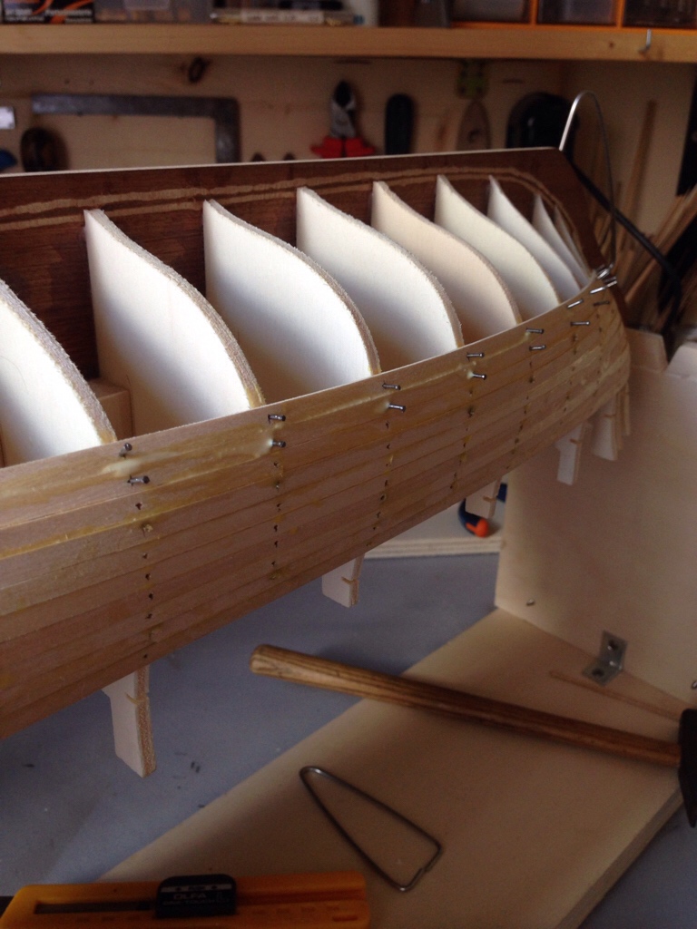

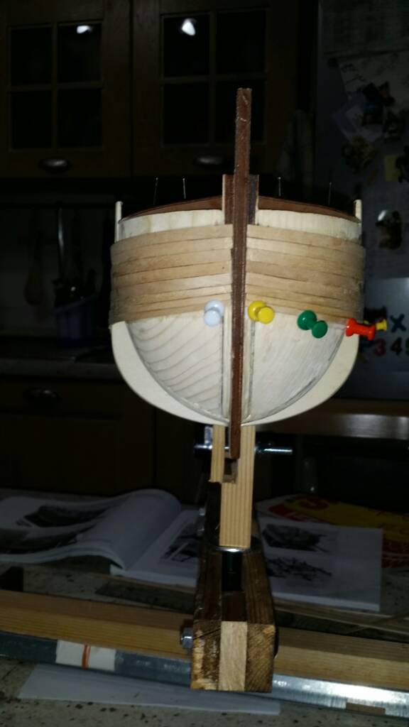

Ho in cominciato a rastremare con criterio ...almeno credo
...però quanto so lento in tarda serata solo tre corsi per parte... 😕
...comunque eccovi le foto ...giù con le critiche
Notte e buon vento a tutti
Riccardo

Stai andando avanti bene, bravo!

Convengo con killik, anche se forse avrei iniziato a rastremare anche i primi corsi, comunque vedo che hai una buona manualità, quindi sono sicuro che ne verrai fuori.
In più stiamo parlando del primo fasciame.
Quindi buon vento! Se ti può consolare più volte mi è capitato di posare solo un corso per parte a sera....... Sono veramente loffio!!! Hihihi ciao

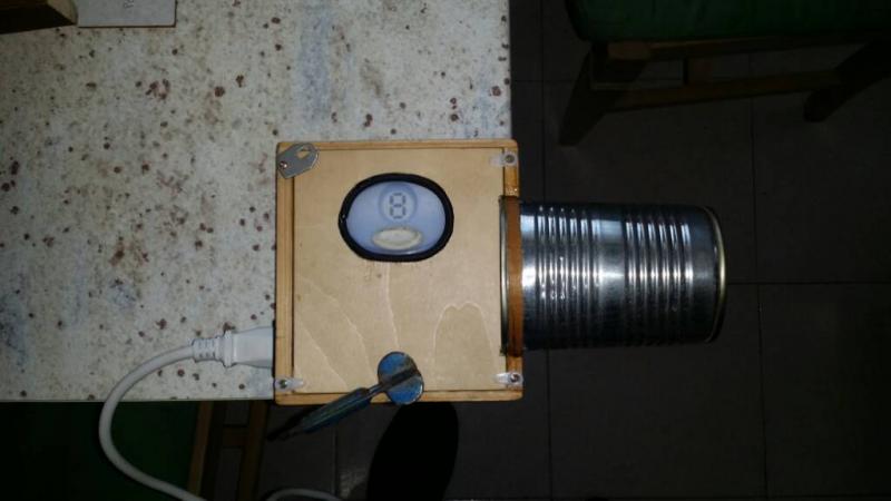

Intanto messo in sicurezza la mia piega listelli elettrica fai da te ...per evitare altre scosse 😨 ..ho posato altri due listelli e magheggiato un pò sulle misure per rimanere in linea tra le due murate!
Comunque anche se impegnativo mi sto divertendo e sto facendo un po di esperienza ...in alcuni punti per magheggiare gli errori ho lasciato più spazio tra i corsi ...tanto ho intenzione di fare la calafatura con garze e vinavil e fuori si riempiranno con lo stucco!
Al prox aggiornamento 👍
