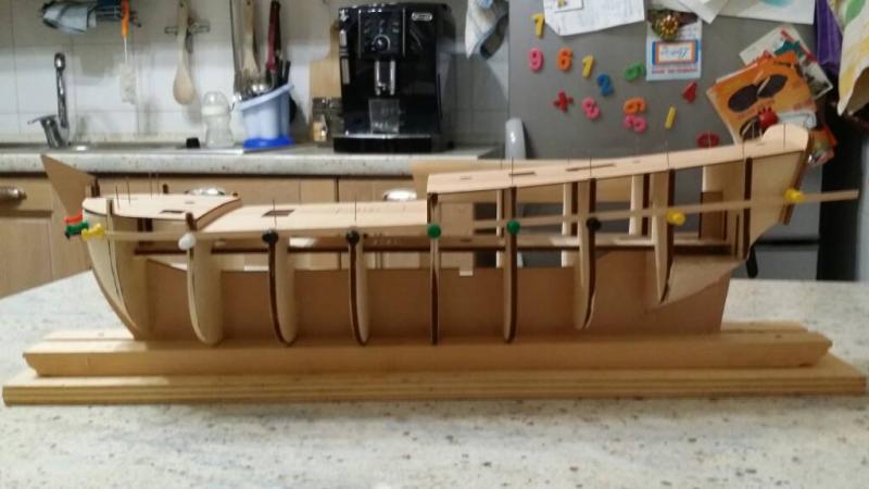

Sam ...come promesso ecco la foto laterale...
Come potrai vedere verso poppa sale ...mi aspetterei avendolo messo in base alle informazioni del progetto mantua di vederlo salire anche a prora ...ma l'impressione è che scenda... 😕

Vecchio 21-10-15, 10:10 PM   #191
L'avatar di Bicric72
Registrato dal: Sep 2015
Messaggi: 608
Bicric72 è un newbie...
Però vedendolo da prora sale ...quindi credo sia corretto!!!
