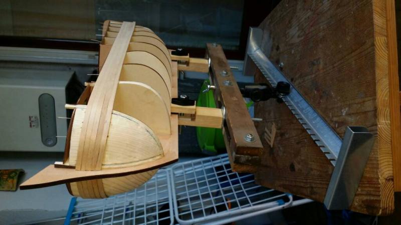

Vista la scomodità di lavorare alla posa del fasciame mi sono autocostruito un piccolo scaletto artigianale con materiale interamente o quasi riciclato!!!
Lo so ...è bruttarello ..ma spero che svolgerà bene la sua funzione
...che lumaca che sono con questo primo fasciame!!!
Saluti
Riccardo

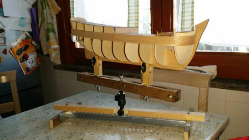

Ecco ora va meglio ...con la precedente versione ballava talmente tanto l'Endeavour che mi stava venendo il mal di mare!
Stasera ...lo collaudo!

Per il primo fasciame ti consiglio di lavorare con la nave messa al contrario, cioè con i ponti verso il basso e la chiglia verso l'alto. In questo modo puoi fare pressione sul bordo del listello che stai mettendo per farlo aderire al meglio a quello precedente. Io faccio così anche per il secondo, anche se per quello non è indispensabile perché puoi incollare tutta la superficie avendo sotto il primo fasciame, ma per il primo secondo me è molto meglio!
Sono d'accordo con te!!! ...però con i ponti messi su in maniera provvisoria non ho altri appigli per metterla rovesciata ...tu come fai?
A meno che dopo i primi 5 corsi per parte che ho già posato ...non.possa rimuovere i ponti in tranquillità 😕
