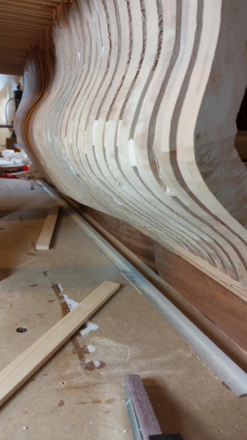

Buonasera a tutti...
faticosamente sto arrivando alle ultime coste a prua,,ne mancano pochissime,
ho dato una parvenza di grattata e si comincia e vedere l'andamento che poi avrà lo scafo, è ancora tutto molto grezzo e anche la parte in basso che va a finire contro la ruota è da armonizzare , comunque quando giro lo scafo , e se lavoro bene , tutto dovrà collegarsi ed andare a posto...
saluti e alla prox

Tirare fuori un'ossatura dal quasi niente à una soddisfazione che gratifica molto, bravo

Ti seguo con interesse, sono curioso.... Ho l'occasione di veder nascere e crescere il tuo cantiere bravo Lucas

Bravo davvero..... mi interessa la tua tecnica.... ti seguo... anche se muto.....
