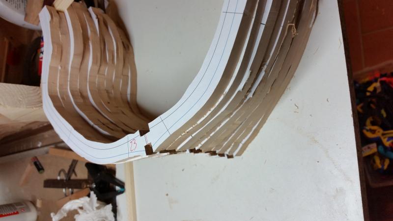

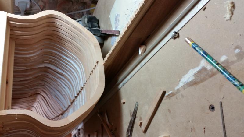

dalle ultime immagini che ho postato salto un po' di passaggi, tanto si tratta di realizzare le coste , e il lavoro è sempre quello, ricavare i profili delle singole coste , stamparle, incollarne sulle tavolette le varie parti,ricomporre il tutto e avanti con la prossima,, poi, posizionamento provvisorio sulla chiglia assieme all'imbuono,,,Quello che voglio fare è costruirle tutte con molto legno in più, metterle a posto assieme agli scalmi di cubia e poi cominciare a grattare per trovare piano piano il giusto andamento ...
sono arrivato alla 24 e fino alla 14 le ho pronte ,,, mi aspetta tanta segatura,
saluti.........Luca

Ciao Luca, ma... ma... il legno in eccesso è proprio TANTO. Alla faccia della segatura! Conti di usare una levigatrice a nastro?

Il fatto è ,che per quanto impegno ci abbia messo nel disegnare le parti mancanti , non sono così sicuro che i profili delle coste con i loro quartabuoni ,siano precisi al 100%, perciò ho deciso di stare molto largo in modo da avere tutto il legno possibile per poter aggiustare qualche magagna che probabilmente verrà fuori,,,bisogna anche tenere presente che lo stesso disegnatore,,(Boudriot) avendo fatto tutto a mano , possa avere fatto egli stesso qualche piccolo errore ,,La poppa poi è la parte più complicata ,,ed è quella che mi farà soffrire di più,,,,
penso di usare la levigatrice a nastro proxxon, quella piccolina , per sgrossare dove posso, (DEVO COMPRARLA) poi la levigatrice a nastro orientabile (che ho già) e poi tamponi sagomati e molto olio di gomito,,,,

molti ingabbiano le coste dentro il classico cantiere con la dima,o le dime di pontuale , impostano il quartabuono come i disegni delle coste indicano e stando un po larghi dopo uniformano il tutto, personalmente io ho come riferimento i quinti che sono rappresentati dai disegni originali, cioè quelli dalla tavola della sezione dei quinti avanti e dietro, su quelli ho anche impostato il quartabuono,,(almeno su carta),, però c'è da dire anche che l'angolo di quartabuono è "quasi" assente in molti tratti della nave ,, cioè la parte centrale, dove basta e avanza unire il solo profilo delle coste per ottenerne la forma........avanti e dietro dove le forme prendono angoli importanti è li che bisogna stare attenti ..
Il mio cantiere è un po' anomalo, una volta messo a posto provvisoriamente le coste, lo capovolgo (è impostato per questo scopo) e a scafo libero da impedimenti inizierò a grattare , mano mano che mi avvicino metto a punto delle dime , basandomi sui profili delle linee d'acqua e aggiusto il tutto.........
voglio procedere così...........
