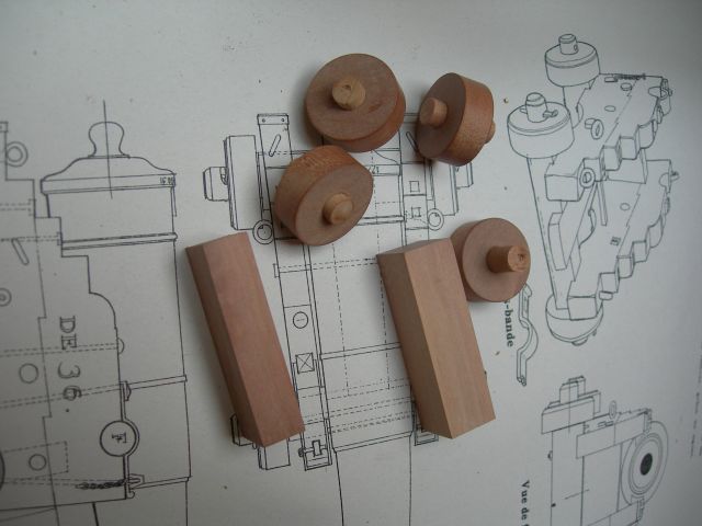

Buon giorno
Questo posto di combattimento è un modellino che realizzai qualche anno fa.
Rappresenta un cannone da 36 libbre in ferro, del ponte di batteria del 74 cannoni.
L'allestimento rappresenta una porzione di ponte ed una porzione di murata atte a contenere il cannone e tutto quello che occorreva per il suo funzionamento, insomma, un modellino didattico che può essere un punto di partenza per chi si vuole avvicinare al mondo dell'arsenale.
Metterò tutti i passaggi della costruzione, dapprima quelli della canna e dell'affusto, e poi, pian piano, tutte le altre cose
Iniziamo dalla canna, realizzata in ottone, lavorazione al tornio e foro per l'orecchione.
Le ruote, sempre realizzate al tornio, con le sale ancora da montare

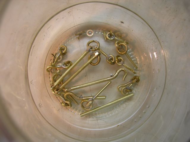

Buon giorno
Preparazione della ferramenta
tutti i pezzi componenti il cannone pronti per essere assemblati

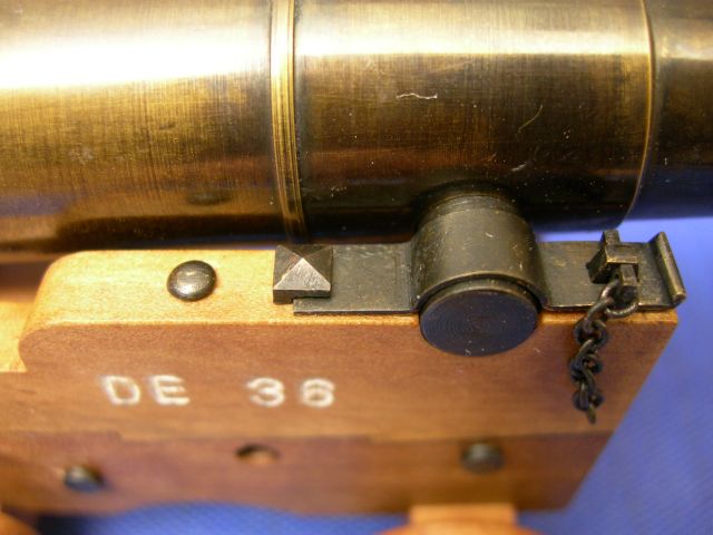

Buona sera
assemblaggio del cannone
