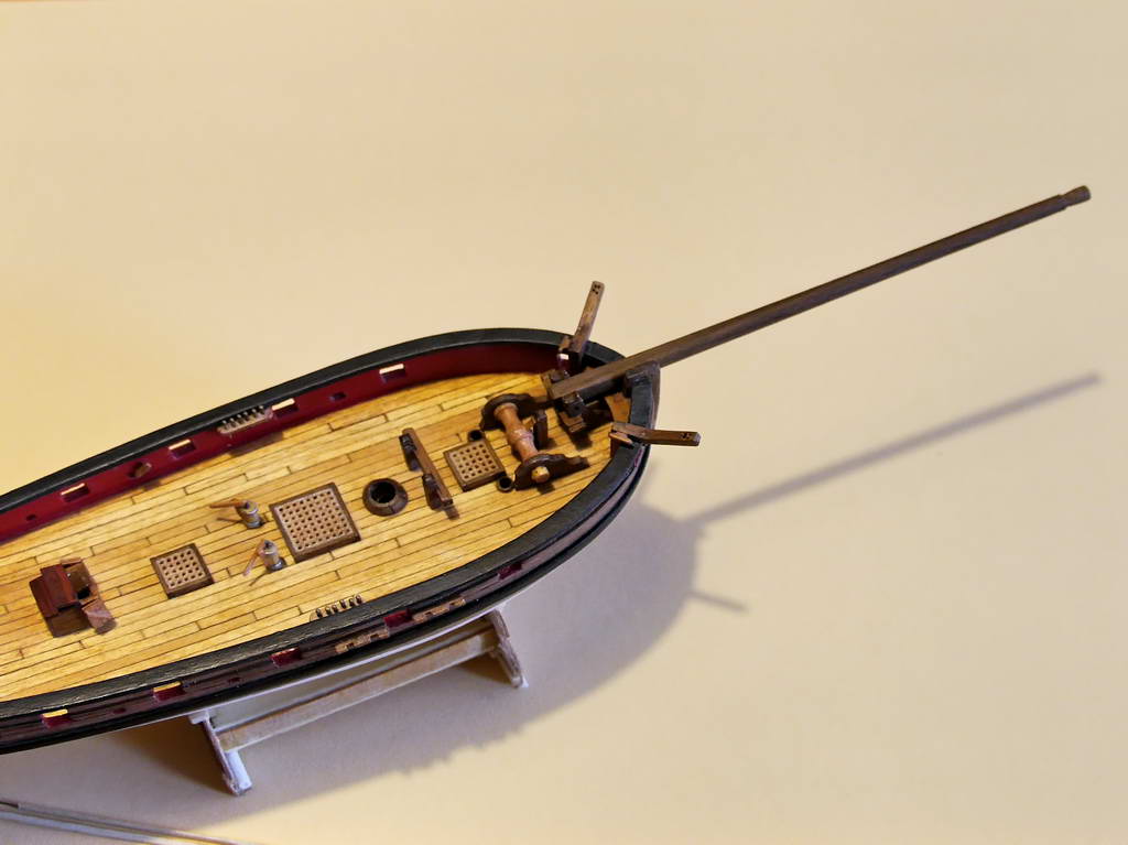

nuovo piccolino, piccolissimo avanzamento
il bompresso e la preparazione per i bozzelli per cannoni
Visto che i più piccoli bozzelli in legno sono da 2 mm e sono tropo grossi per i cannoni , prima di rinunciare al rig completo dei cannoni e effettuare solo la corda di trattenimento ho provato fare i bozzelli di 1,2 mm.
Il filo e acciaio diametro 0,5mm ed il corpo del bozzello e stato creato usando carta velina o meglio della carta che ce nelle confezioni delle camicie, arrotolata attorno al filo di ferro e incolata.
Per dare il grossolano aspetto di bozzello ho carteggiato per squadrare la sezione.
Segue il taglio e sarà un divertimento tagliare le fette da 1-1,2 mm e piazzare il gancetto cioè il occhiello, ma si vedra', tanto ne servono solo 60 pezzi
vista la ridata dimensione la foto e penosa.

Interessanti questi mini bozzelli, bravo Leo, poi faccene vedere qualcuno finito se riesci.
Ottimo!!!!
